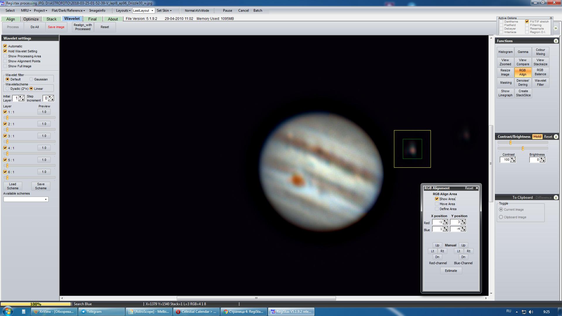

Сообщение  Заголовок сообщения: Re: Фото Юпитера  |  Добавлено: 02.04.2018 08:32
Alexandr Nikitov писал(а):
на снимке разноцветные ореолы. На сколько я знаю на маках их быть не должно...
Может кто подскажет, в чем кроется причина и как ее устранить
Да, это скорее всего атмосферная дисперсия, хотя может и ЛБ хроматизма чуток добавила.
И с тем и другим можно бороться в Регистаке функцией RGB Align, (причем можно пробовать отдельно планету, отдельно спутники).
Фото Юпитера 02 Апрель 2018 08:32
В теме о Регистаке есть краткое описание процесса viewtopic.php?f=8&t=11426&start=30#p29828
