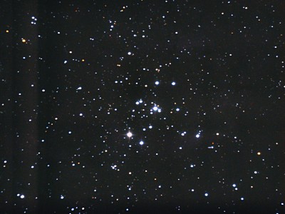

Маленькое накопление и ушло в красный цвет из-за сильной засветки (смога и луны)

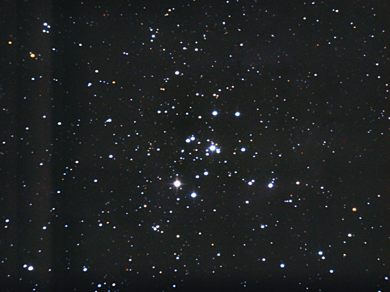

фотографировать при луне туманы в непосредственной её близости , неблагодарное занятие Фото объектов Мессе, NGC, IC и др. каталогов. 26 Январь 2018 18:22 первое
отпустил прижимные винты гл. зеркала , вроде кома стала меньше Фото объектов Мессе, NGC, IC и др. каталогов. 26 Январь 2018 18:22 второе
в общем проба пера или познавание мной зв. неба Фото объектов Мессе, NGC, IC и др. каталогов. 26 Январь 2018 18:22 третье
рассеяное скопление ngc 2244 в Единороге , Туманность Розетка не проявилась (жаль)
небо по бортлю 7 , 59% луна в 15 градусах
Комментарий к файлу: ngc - 2244 BKP2001 EQ-2 MOD. привод оси Pentax K-X прямой фокус iso 6400. 85 кадров по 10сек. 28 дарков DSS . FitS.FSViewer. город часный двор. обрезано до 70%

Сообщение  Заголовок сообщения: Re: Фото объектов Мессе, NGC, IC и др. каталогов.  |  Добавлено: 26.01.2018 20:09
Она не может так легко проявится,
розетку надо снимать в диапазоне H-alpha + камера с выдранным фильтром.
Не пойму, что за полоса слева ?
Да после удаления 30% кадра и поправки, кома стала заметно меньше Фото объектов Мессе, NGC, IC и др. каталогов. 26 Январь 2018 20:09
(т.е. больше матрица не всегда полезно без КК)
Сообщение  Заголовок сообщения: Re: Фото объектов Мессе, NGC, IC и др. каталогов.  |  Добавлено: 27.01.2018 01:56
На морозе привод перестает адэкватно реагировать(микруха замерзает mega) кадры уезжают, а складываю весь стэк , чтоб больше было кадров. Потому и обрезал края, много наложений.

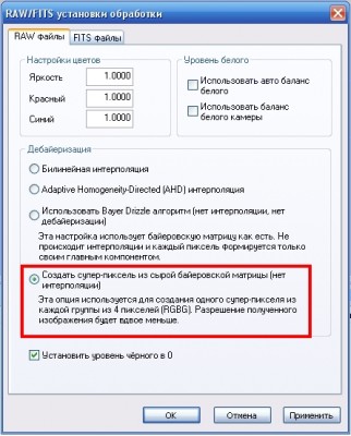

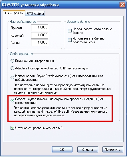

Алексей, а если попробовать все кадры пере сложить в DSS в режиме "супер пикселя"- разрешение снимка упадет, но возможно туманность проявится.
DSS в режиме "супер пикселя"- это деблюминг?
попробовать можно, но синг плохой, луна засветила всё. Уже третью ночь вроде есть небо но ничего не видно Фото объектов Мессе, NGC, IC и др. каталогов. 27 Январь 2018 10:33
Фото объектов Мессе, NGC, IC и др. каталогов. 28 Январь 2018 03:47
Сообщение  Заголовок сообщения: Re: Фото объектов Мессе, NGC, IC и др. каталогов.  |  Добавлено: 28.01.2018 20:04
пересложил. получился однотонный кадр со звёздами по краям. Фото объектов Мессе, NGC, IC и др. каталогов. 28 Январь 2018 20:04

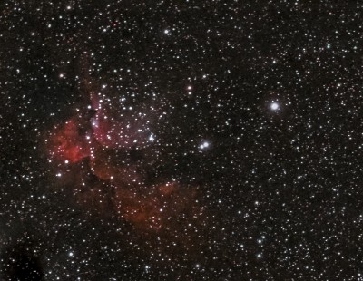

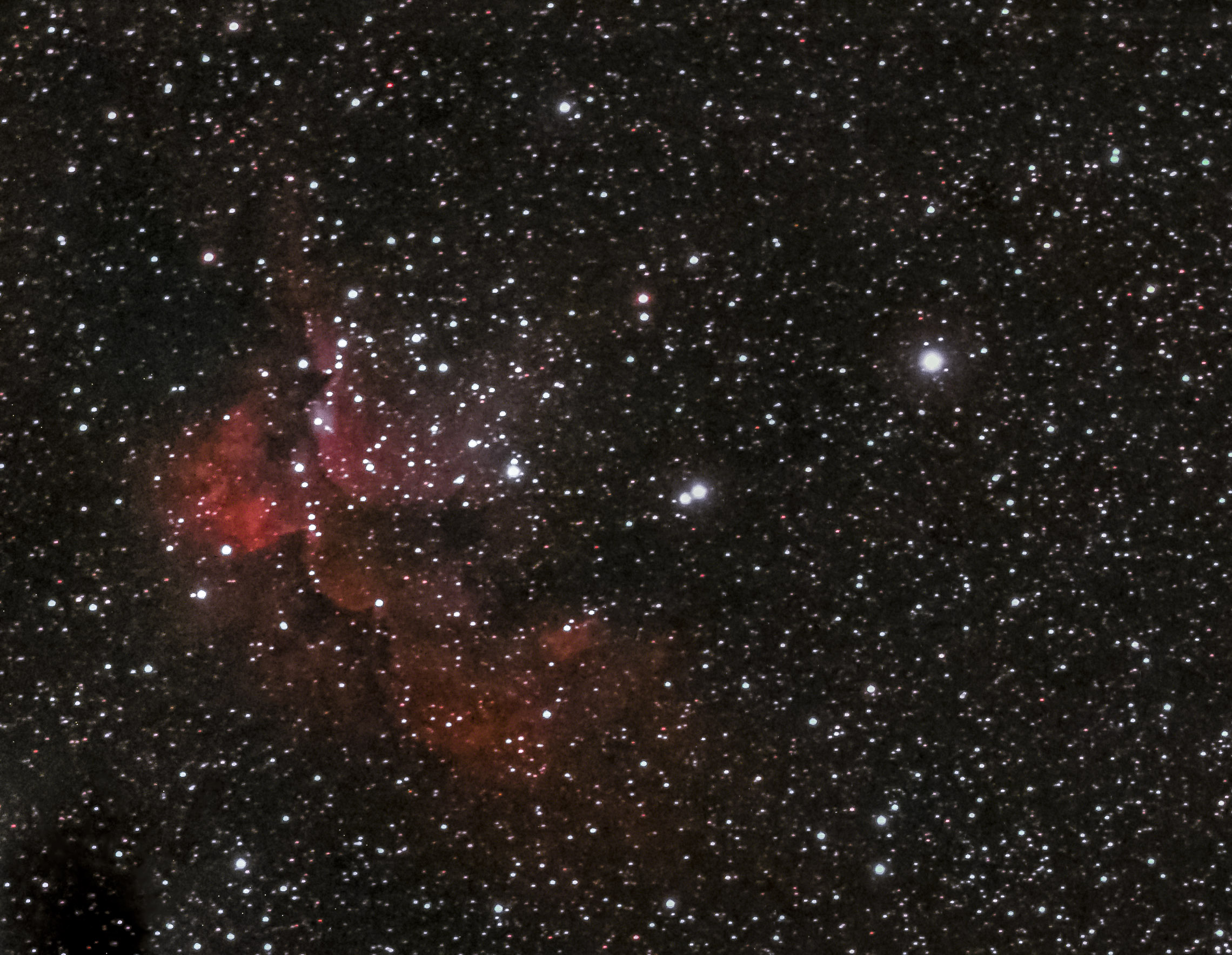

Эмиссионная туманность "Колдун" и рассеянное скопление в созвездии Цефей NGC 7380. Arsenal ED80/560, AZ-EQ6.ASI178MC. 48кадров по180сек.17 дарков.Город,балкон.

Хорошо. Вот только, с цветом звезд что-то не то. И что за пятно, в левом нижнем?
