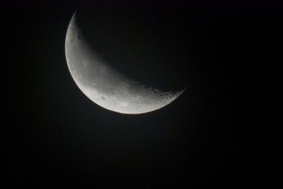

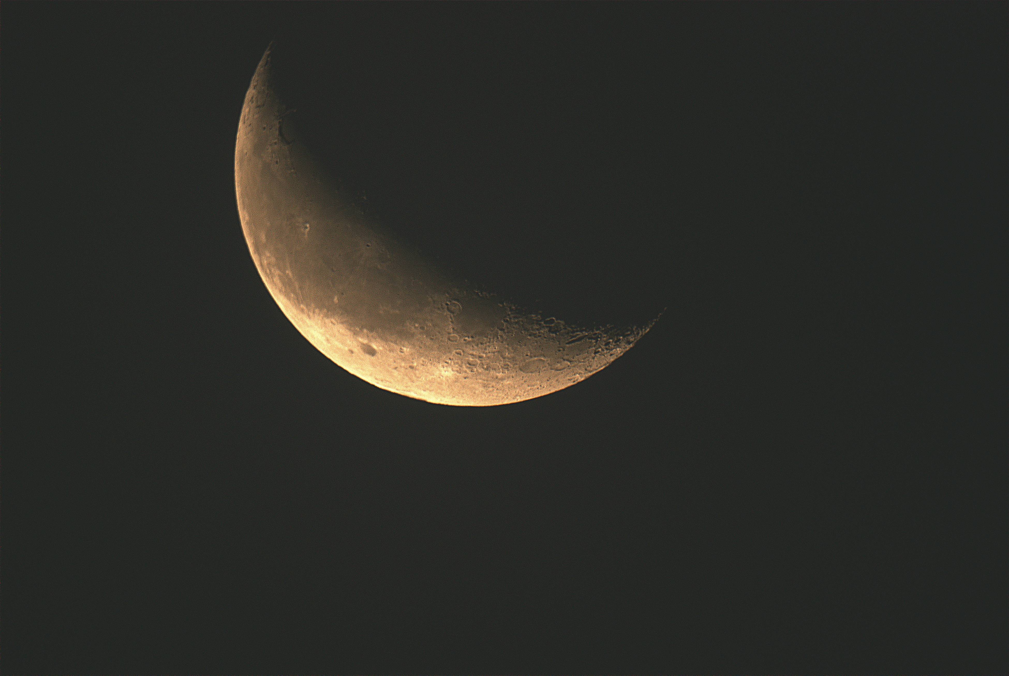

Игорь, добрый вечер)
Обзор напишу чуть позже, но спешу поделиться фотографиями сначала, выкладываю оригиналы без обработки как Вы просили:
Nikon D80 прямой фокус.
Nikon D80+2X линза барлоу.
Буду рад за критику?)
Спасибо!
Наши фотографии Луны. 26 Январь 2014 20:13 первое
Наши фотографии Луны. 26 Январь 2014 20:13 второе

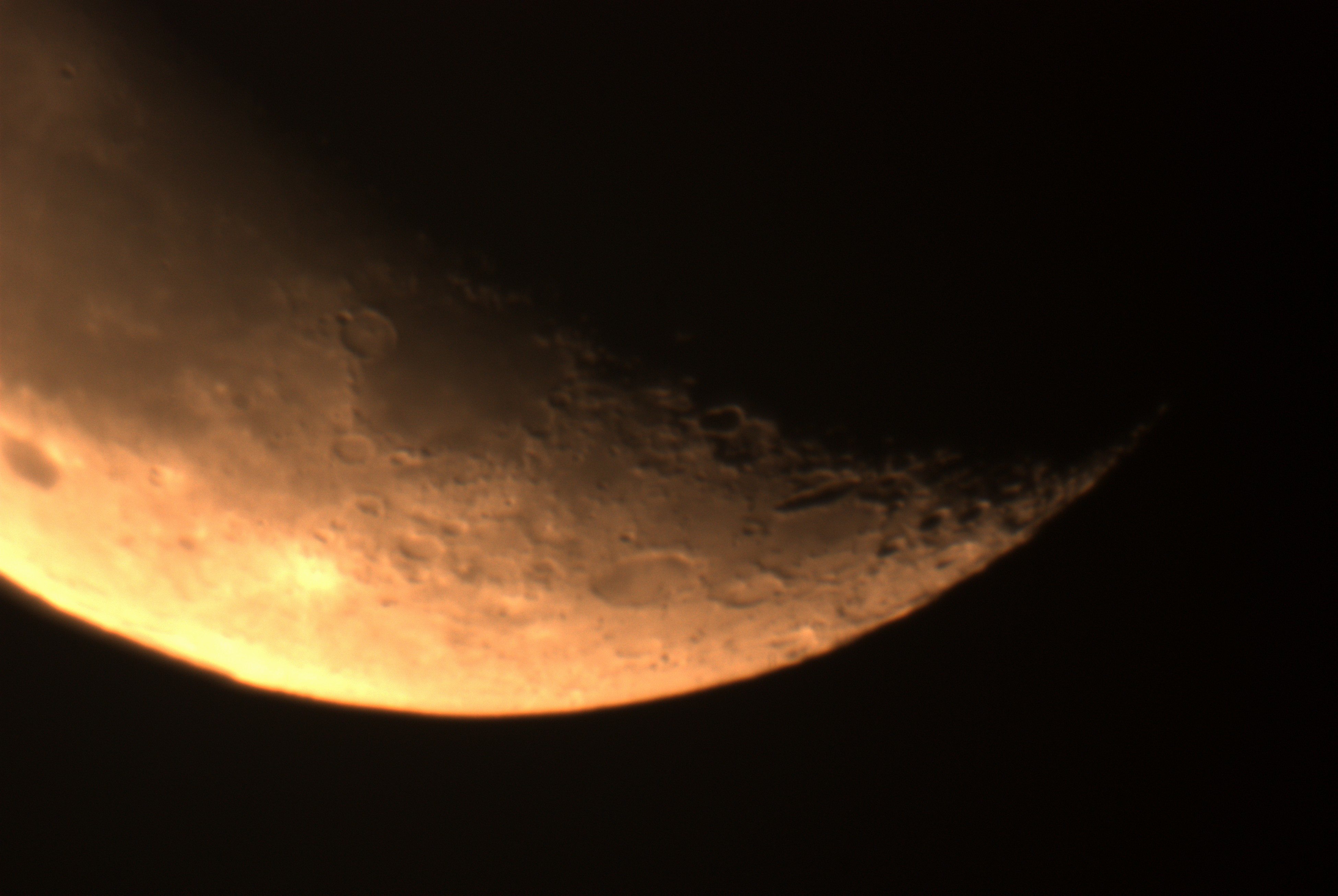

Игорь.
А вот что получилось так же на Nikon D80, прямой фокус. Обработано в Регистак, мозаика из 5 фотографий одной серии без линзы барлоу.
Наши фотографии Луны. 26 Январь 2014 20:18

Сообщение  Заголовок сообщения: Re: Наши фотографии Луны.  |  Добавлено: 26.01.2014 20:47
Юрий, уже гораздо лучше, чем первый раз!
Вижу некоторую нерезкость, возможно это результат довольно длинных выдержек (с ЛБ 1/10сек, в прямом фокусе 1/60сек), возможно замыливание атмосферой, возможно плохая фокусировка, возможно вибрации трубы. Но скорее всего все причины сказались.
Рекомендую уменьшать выдержку до 1/200 - 1/400 сек и подымать ИСО до 800-1600 - это снизит влияние атмосферы и вибраций.
Фокусируетесь Вы через видоискатель по изображению Луны - это не лучший способ.
Надо фокусироваться по звезде используя маску, такую https://astroscope.com.ua/maska_baxt ... /17958.htm или такую http://maksutik.astroclub.kiev.ua/?page_id=470, после этого не меняя фокусировки переводить телескоп на Луну и запускать серийную съемку.
Ну и конечно 5 кадров маловато - надо несколько десятков.
Успехов.

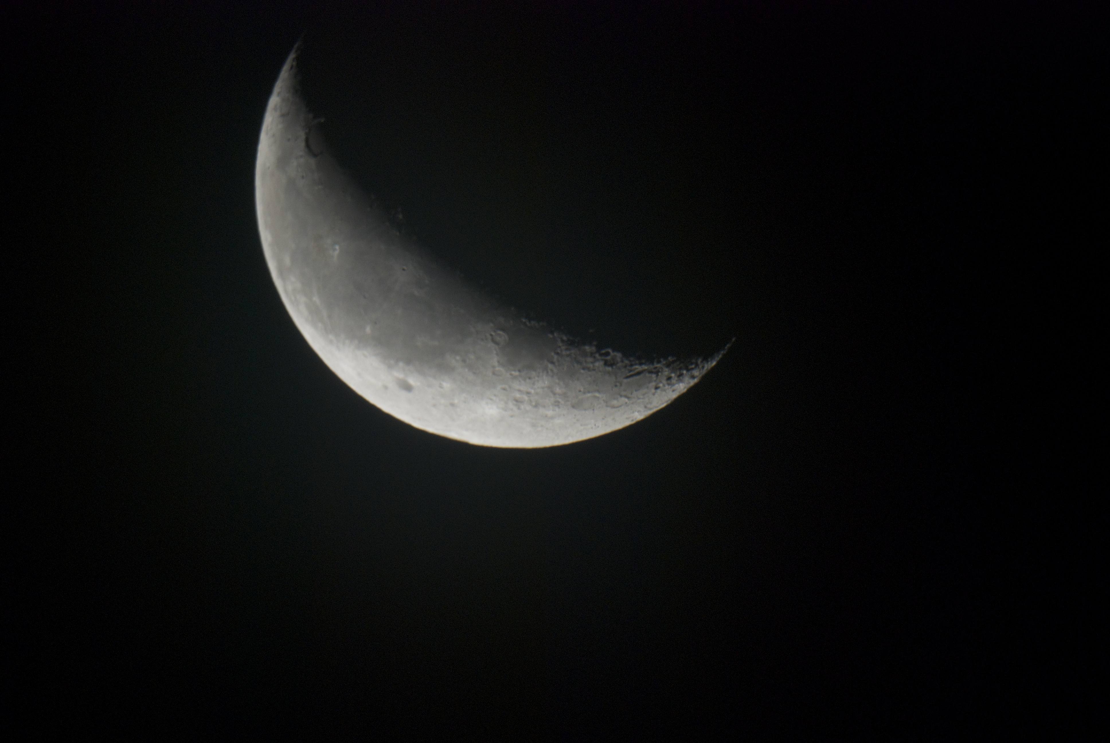

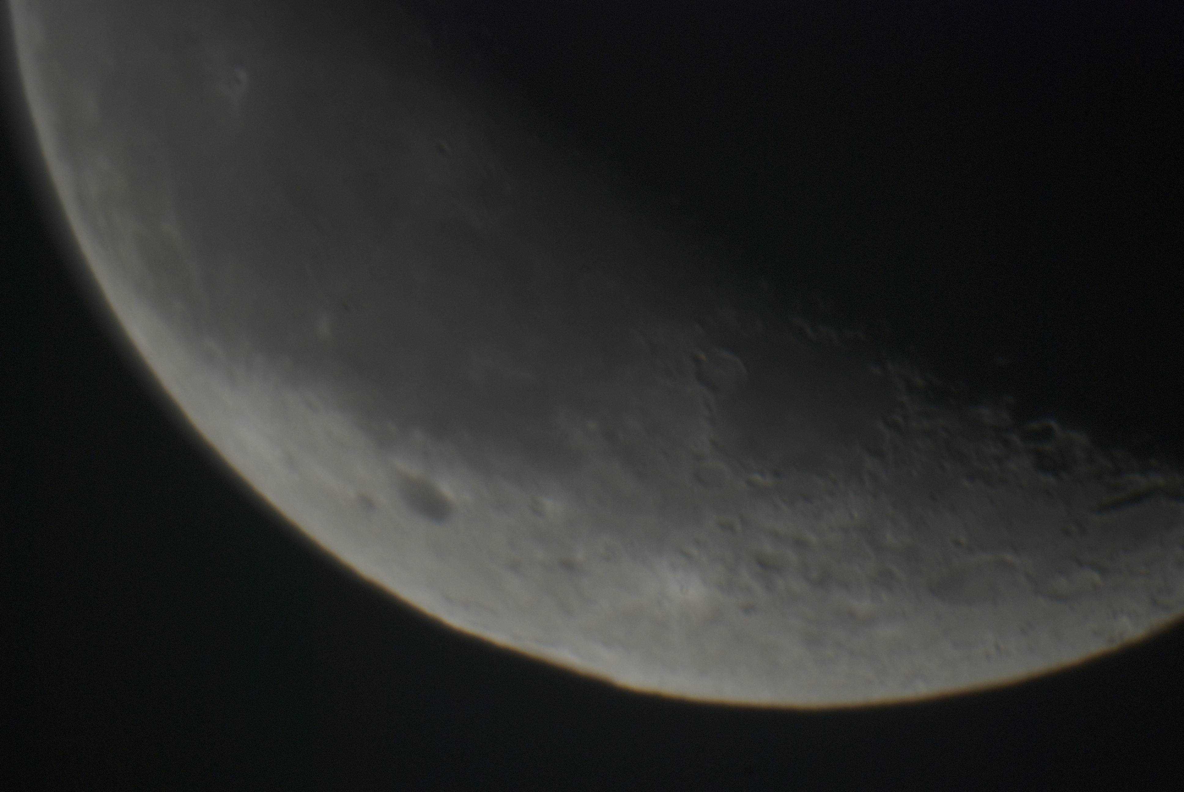

Игорь.
Согласен) Луна была в дымке, но остальные причины возможны)
Вот 2 фотографии через регистак, качеством сам не удовлетворен конечно)
Маска и для планет подходит? Я вот фотографируя юпитер в прямом фокусе, еле различал резкость.
Успехов.

Забыл уточнить Nikon D80+линза барлоу 2X
