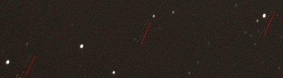

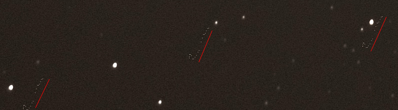

А что это за дорожки белых точек Первые успехи в астрофотографии 12 Октябрь 2014 18:37 первое
Я знаю Первые успехи в астрофотографии 12 Октябрь 2014 18:37 второе
А Вы Первые успехи в астрофотографии 12 Октябрь 2014 18:37 первое Первые успехи в астрофотографии 12 Октябрь 2014 18:37 первое Первые успехи в астрофотографии 12 Октябрь 2014 18:37 первое
Сообщение  Заголовок сообщения: Re: Первые успехи в астрофотографии  |  Добавлено: 12.10.2014 18:46
спасибки всем.Игорь,пока не сказали не заметил,а что это?есть мысль,что режим сложения оставил так объект.дело в том,что сейчас увидел это на большом экране,а обрабатывал на нетике 10",там особо не увидишь качество))))
Сообщение  Заголовок сообщения: Re: Первые успехи в астрофотографии  |  Добавлено: 12.10.2014 18:51
Вадим,
это следы горячих (битых) пикселей на матрице Первые успехи в астрофотографии 12 Октябрь 2014 18:51
лечится просто - вычитанием темнового (ДАРК) кадра, в ДипСкайСтекер например.
