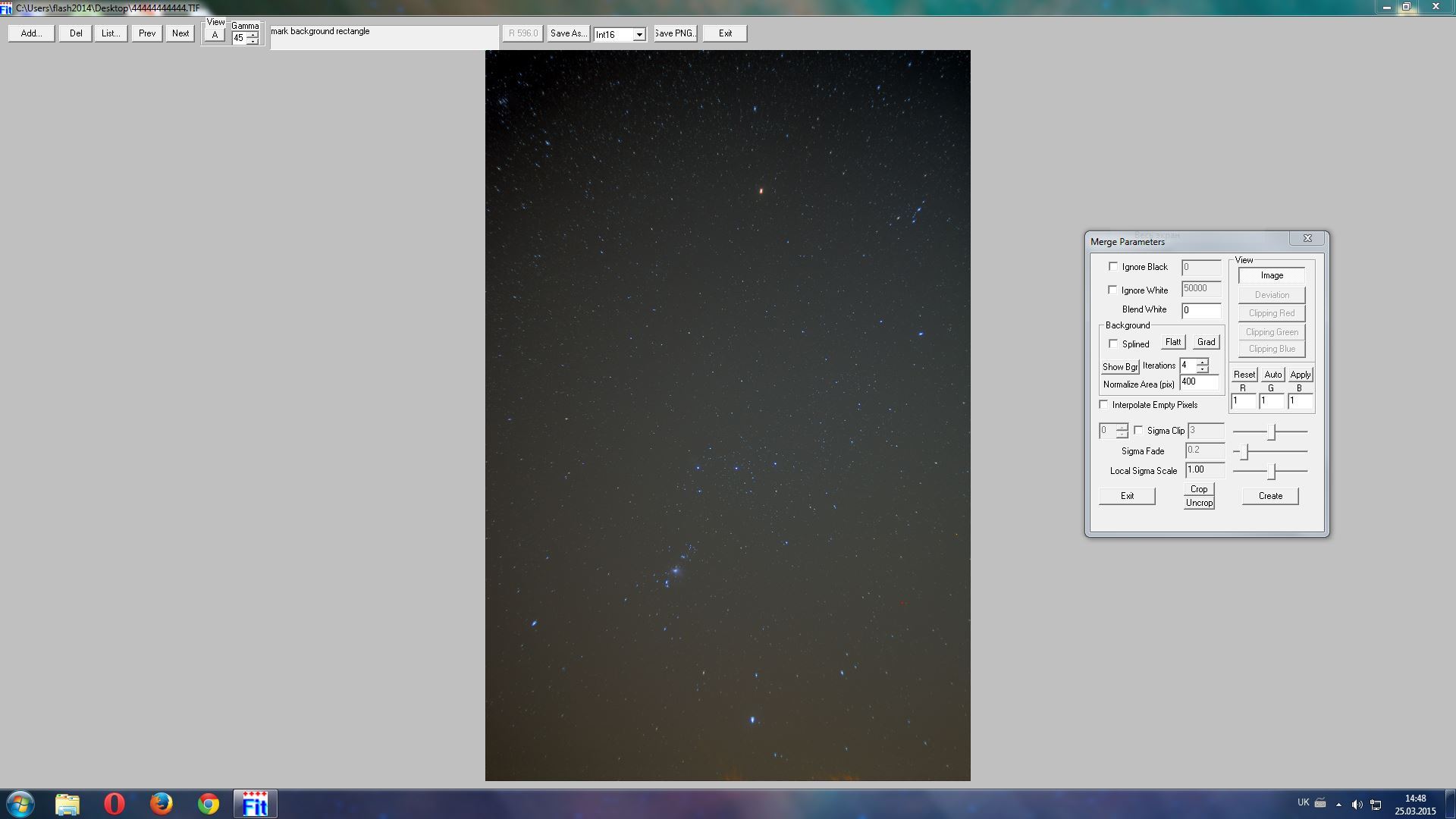

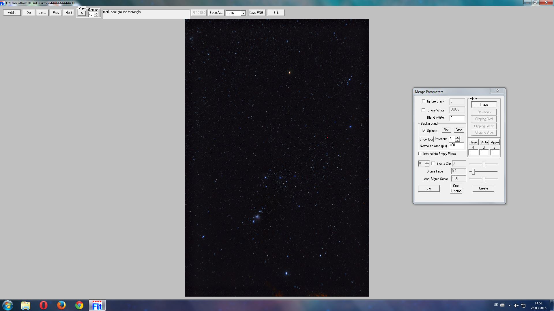

- "Теперь сделаем баланс цветов на нашем снимке." в програмі FITStacker
Я роблю все так як написали Ви, але в більшості випадків в мене зірки робляться не природньо синіми. Що я можу робити не так ??
Сообщение  Заголовок сообщения: Re: Обработка астрофото ДипСкай и комет (DeepSkyStacker и да  |  Добавлено: 25.03.2015 09:23
Скорее всего Вы неудачно выбираете красные области сигнала и зеленые области фона.
Приведите скрин-шот Фитсекера до ББ и после ББ - разберемся.

Тут не дуже хорошо видно, але всеж. Можливо це від фотоапарата, в мене Нікон 5100, а як відомо Нікони мають склоність до синього
Комментарий к файлу: После

Комментарий к файлу: До

Сообщение  Заголовок сообщения: Re: Обработка астрофото ДипСкай и комет (DeepSkyStacker и да  |  Добавлено: 25.03.2015 15:29
Ну, во первых не так уж много синего Обработка астрофото ДипСкай и комет (DeepSkyStacker и далее) 25 Март 2015 15:29 первое Бетельгейзе например вполне нормального оранжевого цвета Обработка астрофото ДипСкай и комет (DeepSkyStacker и далее) 25 Март 2015 15:29 второе
А во-вторых, я не вижу выделенных областей сигнала(красным) и фона (зеленым) - Вы, что просто жали кнопку Авто?
Ну, во первых не так уж много синего Обработка астрофото ДипСкай и комет (DeepSkyStacker и далее) 25 Март 2015 18:52 первое Бетельгейзе например вполне нормального оранжевого цвета Обработка астрофото ДипСкай и комет (DeepSkyStacker и далее) 25 Март 2015 18:52 второе
Ні, я вже виділяв, просто на скрін-шот зробив до того. Можливо я просто область сігнала не прально (занадто велику ) виділяв. Просто велика туманість в оріоні занадто синя (як на мене ). Вобщим подивлюсь по слідуючих фото
В Орионе почти все звезды голубые Обработка астрофото ДипСкай и комет (DeepSkyStacker и далее) 25 Март 2015 20:26 А туманнсть вообще сложный объект для баланса цветов.
И результат Ваш вполне приемлем, т.е. Фитстекер сработал нормально, без глюков, можно еще чуть-чуть поправить ББ в графическом редакторе.
