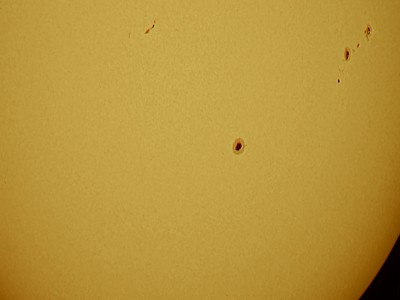

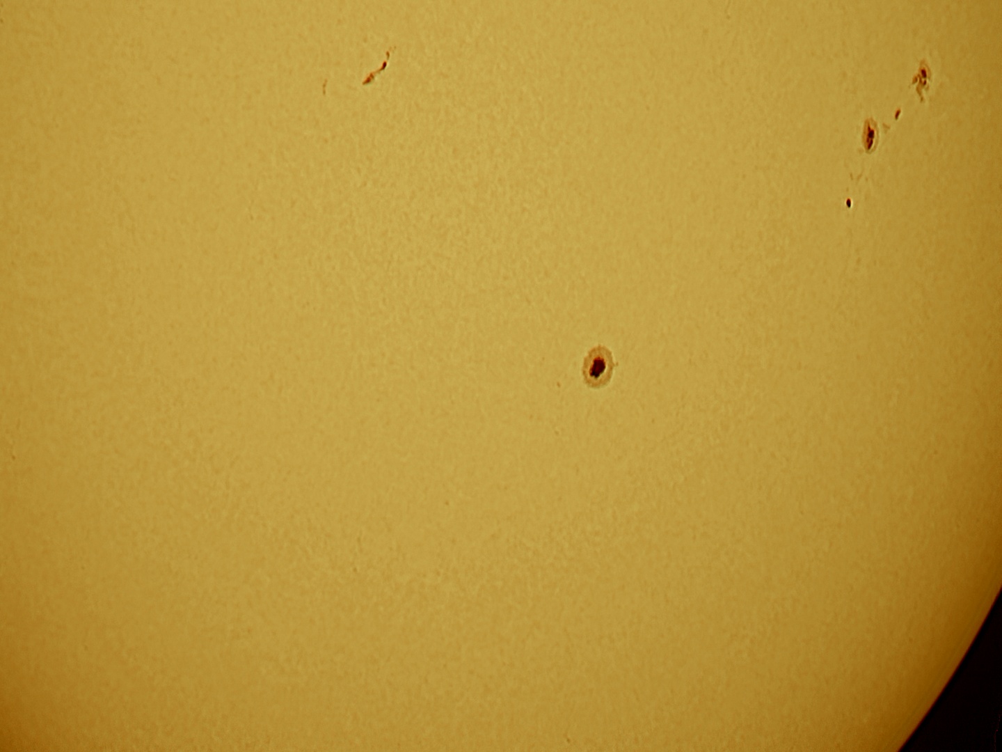

Виктор В писал(а):
Вот ссылка на оригинал https://dropmefiles.com/0QGcw
Предложу такой вариант
Астрофото планет и Солнца на апертуры до 100 мм. 01 Октябрь 2015 20:46
Обработка:
1. Т.к. в видео довольно сильные подвижки по вертикали, я взял в обработку 1000 кадров из средней части ролика. В программе PIPP создал последовательность 1000 файлов BMP.
2. Загрузил эту последовательность в Регистак. Создал опорный кадр из 200 кадров этой последовательности.
3. Снова загрузил эту последовательность плюс опорный кадр. Далее выравнивание по опорному кадру (режим Local contrast). Взял 500 лучших кадров. Далее Оптимизация и Стейкин.
4. Далее Вайвлеты - второй и третий (сверху) ползунки примерно на середине, остальные не трогал. Сохранил PNG.
5. Далее в Фотошопе Баланс цветов (искусственный цвет), уровни, обрезка краев, сохранение результата.

Сообщение  Заголовок сообщения: Re: Астрофото планет и Солнца на аппертуры до 100 мм.  |  Добавлено: 02.10.2015 08:18
Регистрация: 12 май 2015
Посты: 78
Спасибо! Ваш вариант сложения гораздо привлекательнее моего, буду пытаться улучшить свои навыки сложения.
Ещё раз спасибо!

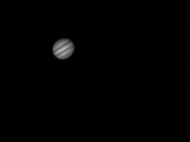

Сегодня первый раз в этом году стрельнул по Юпитеру и совсем неудачно,за 2 часа так ни разу и не проскачило хорошей атмосферы,да и камера люминёра я понял не очень любит -23-25(как то странно начинает себя вести),ну главное отметися и начать! Короткая дудка 80мм, барлоу 5х,с балкона,372 кадра,фильтр IR-UV ,автоведение,регистакс 5 ,немного ФШ.

Сообщение  Заголовок сообщения: Re: Астрофото планет и Солнца на аппертуры до 100 мм.  |  Добавлено: 26.01.2016 19:42
С началом нового сезона планетного астрофото вас Валера! Астрофото планет и Солнца на апертуры до 100 мм. 26 Январь 2016 19:42 первое
Для начала по моему очень неплохо! Астрофото планет и Солнца на апертуры до 100 мм. 26 Январь 2016 19:42 второе
Сообщение  Заголовок сообщения: Re: Астрофото планет и Солнца на аппертуры до 100 мм.  |  Добавлено: 26.01.2016 19:48
Спасибо Андрей ,честно говоря я расчитывал за больше 2-х часов на -25 на лучшее ,но увы...
Сообщение  Заголовок сообщения: Re: Астрофото планет и Солнца на аппертуры до 100 мм.  |  Добавлено: 26.01.2016 19:57
Тем более, с учетом всех но, результат хороший. Даже не представляю, как при -25°С можно снимать! Астрофото планет и Солнца на апертуры до 100 мм. 26 Январь 2016 19:57

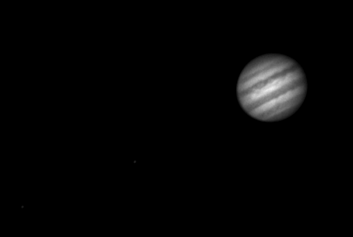

Утренний сегоднешний Юпитер-с балкона на дудку 80 мм с барлоу 5х,фильтр френж- киллер,автоведение,камера люминёра 70,1740 кадров,Регистакс 5,ФШ.Фото немного увеличено-

Сообщение  Заголовок сообщения: Re: Астрофото планет и Солнца на аппертуры до 100 мм.  |  Добавлено: 08.02.2016 20:33
Валера,
для 80мм очень хорошо, и спутники заметны,
анимацию не пробовали собрать?
Сообщение  Заголовок сообщения: Re: Астрофото планет и Солнца на аппертуры до 100 мм.  |  Добавлено: 08.02.2016 20:41
Игорь ,он у меня проходит в поле видимости и возможной съёмки примерно полтора часа -маловато для анимации,немного потеплеет и будем на улице снимать ,там и долго можно поснимать .Надо ловить хорошую атмосферу,думаю с барлоу 10х (5+2) реально получить неплохой результат,пробовал но редко проскакивает хорошая атмосфера,да и балконная съёмка почти не позволяет.
Сообщение  Заголовок сообщения: Re: Астрофото планет и Солнца на аппертуры до 100 мм.  |  Добавлено: 08.02.2016 21:03
он у меня проходит в поле видимости и возможной съёмки примерно полтора часа -маловато для анимации.
Валера,
у Юпитера и за полчаса хорошо заметно вращение, а у спутников смещение,
разбить стеки по 2-2,5 мин (с перехлестом), кадров 25-30 для анимашки набрать можно.
А на анимашке обычно более мелкие детали заметны, правда и обработки в разы больше.
