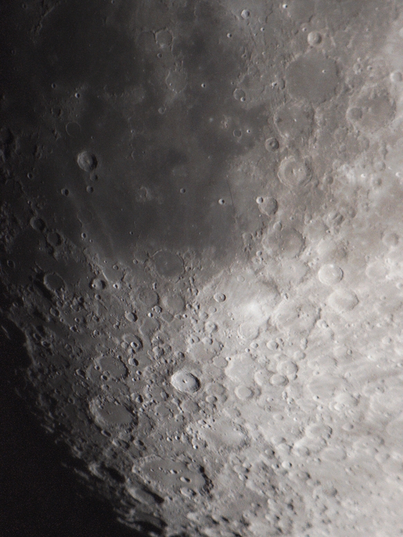

Еще луна от 25.02.2018
Комментарий к файлу: BKP2001 EQ-2 MOD. привод оси Pentax K-X л\б х-3 iso 1600. 44 кадра по 1/200сек. PIPP .кроп 60% RegiStax.FSViewer. город часный двор.
Наши фотографии Луны. 27 Февраль 2018 21:23

Красота! Вот мне бы дорасти до такой Луны...
Придумалась мне одна конструкция: труба телескопа+диагональ+линза Барлоу+фотик зеркалка. Съемка как-бы в ломаном фокусе.
Придумалось это в связи с тем, что при съемке Луны практически в зените (как было 25.02) фокусироваться по экрану фотика, размещенного внизу трубы, оооочень неудобно.
Имеет ли такая связка право на жизнь?

Неплохо Наши фотографии Луны. 27 Февраль 2018 21:42
А если уменьшить масштаб (без ЛБ) и уменьшить выдержку?

Лиана, а выше совет смотрели?
Начните снимать в фоторежиме в прямом фокусе, без дополнительной оптики, без диагонали, без ЛБ и т.п.
А фокусировку сделайте по звезде, зафиксируйте, и потом наводите на Луну.
