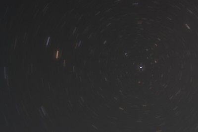

Вопрос от Астрочайника:Как получить такую фотографию, где дерево или крыша с дымарём, а вверху полярная звезда и так ,,по кругу,, звёзды полосочки . Кокое оборудование для этого нужно, достаточно ли Никон 5300+ 35мм обьектив.штатив.Какую выдержку ставить и как мне увидеть через фотик полянку,чтобы навестить?

Сообщение  Заголовок сообщения: Re: Пейзажная астрофотография  |  Добавлено: 08.07.2023 16:17
Устанавливаете фотоаппарат на штатив (чем мощнее, тем лучше). Кадрируетесь в зависимости от объектива.
Выдержку ставите, опять же в зависимости от объектива (для 50мм объектива начинайте с 5 сек).
ISO зависит от засветки, начните с 800. После нескольких съемок поймете как изменить выдержку и ISO.
Режим съемки М (ручной). Запускаете серийную (покадровую съемку), чем дольше, тем длинее будут треки.
После этого серию складываете в специальном асрософте. Можно начать с этого viewtopic.php?f=8&t=12248
После этого получите итоговый результат.
Ждем Ваших фото!
Удачи!

Сообщение  Заголовок сообщения: Re: Пейзажная астрофотография  |  Добавлено: 11.07.2023 01:29
Регистрация: 14 ноя 2022
Посты: 19
Одиночный кадр выдержка
Пейзажная астрофотография 11 Июль 2023 01:29
20 мин.F3.2 ISO 100
Последний раз редактировалось ЧЕЛЕНТАНО ЧЕЛЕНТАНО 11.07.2023 02:00, всего редактировалось 1 раз.
ЧЕЛЕНТАНО ЧЕЛЕНТАНО
Сообщение  Заголовок сообщения: Re: Пейзажная астрофотография  |  Добавлено: 11.07.2023 01:34
Посты: 19
Я правильно понял, что надо снять десяток таких (на фоне дерева)по 20мин. кадров, и склеить в программе?

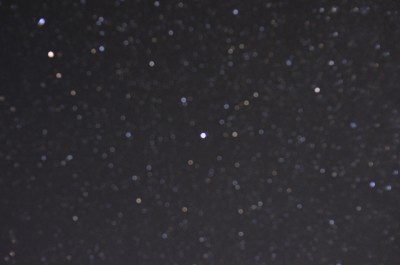

Сообщение  Заголовок сообщения: Re: Пейзажная астрофотография  |  Добавлено: 11.07.2023 08:21
Одиночный кадр
Ну вот, начало положено!
Пейзажная астрофотография 11 Июль 2023 08:21
Похоже только в фокус не попали.
Сообщение  Заголовок сообщения: Re: Пейзажная астрофотография  |  Добавлено: 11.07.2023 08:31
Можно конечно и так. Потом склейка в режиме "максимум" viewtopic.php?f=8&t=12248&start=10#p34678 и без выравнивания viewtopic.php?f=8&t=12248&start=20#p34719
Но я бы делал гораздо меньшие выдержки (чтобы на одиночнике звезды оставались точками) и гораздо большее количество кадров. Такая серия позволит получить и треки звезд, а еще сделать и таймлапс вращения неба.
ЧЕЛЕНТАНО ЧЕЛЕНТАНО

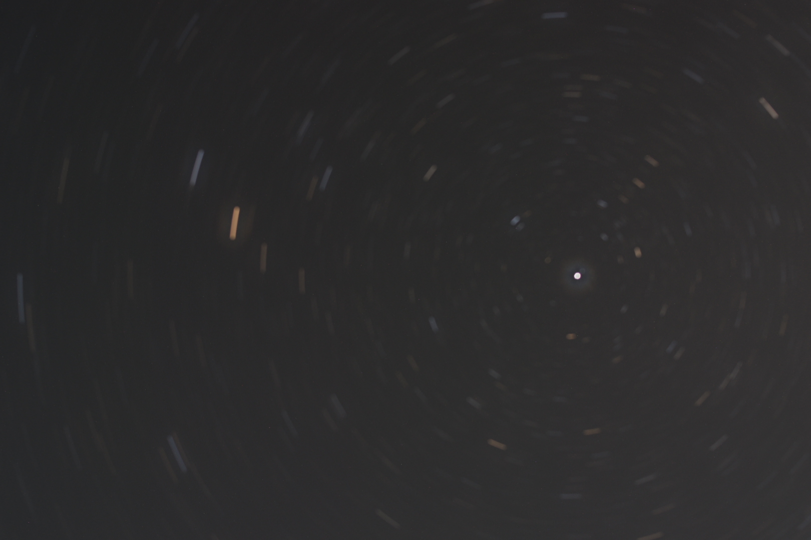

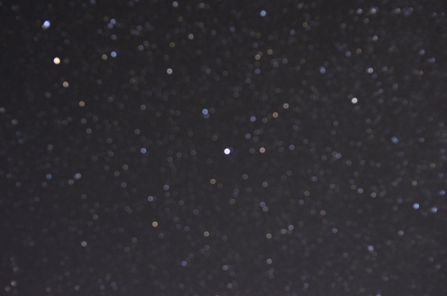

Сообщение  Заголовок сообщения: Re: Пейзажная астрофотография  |  Добавлено: 18.07.2023 00:38
Посты: 19
По вашему совету(короче выдержка и больше кадров)снял 50кадров на ,,пробу,,чтоб попробовать астропрограмму.(пришлось узнать про интервальную съёмку).F2.0, iso2000,выдержка30с.
Пейзажная астрофотография 18 Июль 2023 00:38
это один кадр из серии. Но после склейки в программе получилась картинка в 138 мб!!!!!!! С темным фоном и почти без точек-полосок звёзд.После в редакторе передвигая ползунки яркости, гамма коррекции проявились различимые круги,и фон то серый то коричневый.но не так ярко как сделанный мной выше одиночный кадр 20сек.выдержки и исо100.Действительно придётся учиться ТАК СИЛЬНО ФОТОШОПИТЬ?

Сообщение  Заголовок сообщения: Re: Пейзажная астрофотография  |  Добавлено: 18.07.2023 01:18
Посты: 19
Потом я снял ещё серию из 200кадров.F2.0, iso1600 выдержка10с.после склейки получилось ещё темнее.(вообщем неполучилось,
надо учиться фотошопить)....прога даже метеор не убрала.
