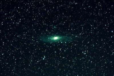

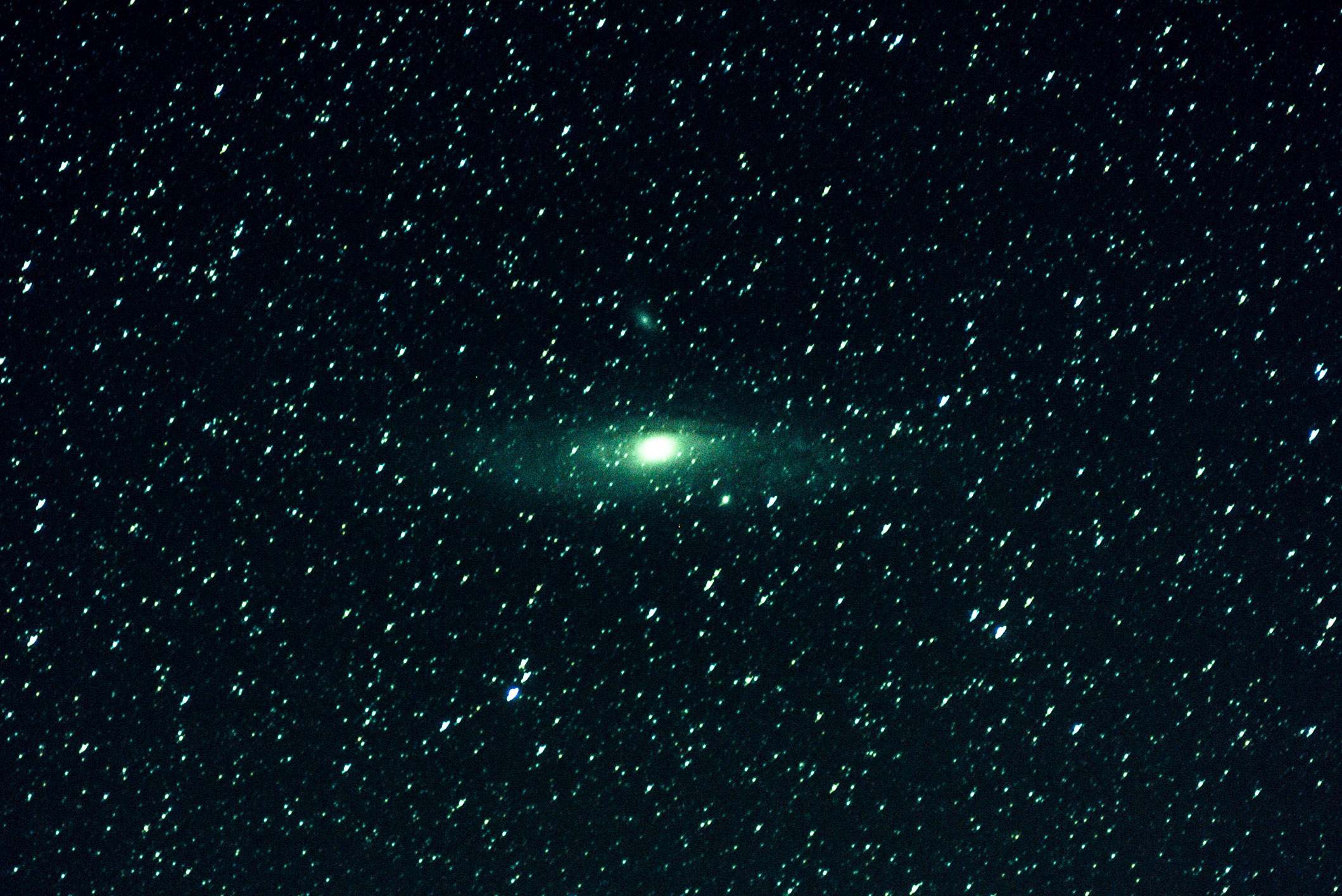

Всем привет!
Хотелось бы услышать несколько советов по обработке астрофото.
Первый и пока единственный объект съемок - галактика Андромеды.
Ниже прикреплены 2 снимка, оба сняты на DSLR canon 650d
объектив - советский Юпитер 37 135мм f3.5
ведение с помощью самодельного трекера по типу "дверная петля".
складываю в DSS, последующая обработка в Lightroom
обработав первое фото - 20*17сек, понял, что нужно наращивать серию
со второй попытки настрелял уже 60 кадров, сложил, но результат все равно не так радует
не нравится, что практически отсутствую цвета, реально ли их вытянуть при съемке без фильтров?
после сложения итоговое изображение очень сильно зеленит, других цветов почти нет
так же, по моему, не хватает резкости, недостаточно четкая сама туманность галактики. Думаю в следующий раз чуть поджать диафрагму и немного увеличить длину серии.
Вот такие мысли, хочу критики, советов.
Заранее спасибо!
Комментарий к файлу: около 20 кадров

Комментарий к файлу: 51 кадр по 17 сек ISO1600
Обработка астрофото ДипСкай и комет (DeepSkyStacker и далее) 23 Сентябрь 2015 20:13 второе
Ну что же начнем по порядку
Не стоит снимать на диафрагме 3,5 - прикрывайте до 5,6
Цитата:
складываю в DSS, последующая обработка в Lightroom.....не нравится, что практически отсутствую цвета, реально ли их вытянуть при съемке без фильтров?
Попробуйте обработать пошагово по методике указанной в этой теме (особенно обратие внимание на Фитстекер). После этого и цвета появятся и вытянуть можно много без фильтров, и зелень пропадет.
Цитата:
обработав первое фото - 20*17сек, со второй попытки настрелял уже 60 кадров, понял, что нужно наращивать серию....так же, по моему, не хватает резкости, недостаточно четкая сама туманность галактики.
Для проработки М31 нужно набрать хотя бы час суммарной выдержки, при этом удаляйте кадры со смазом - от них и нерезкость.

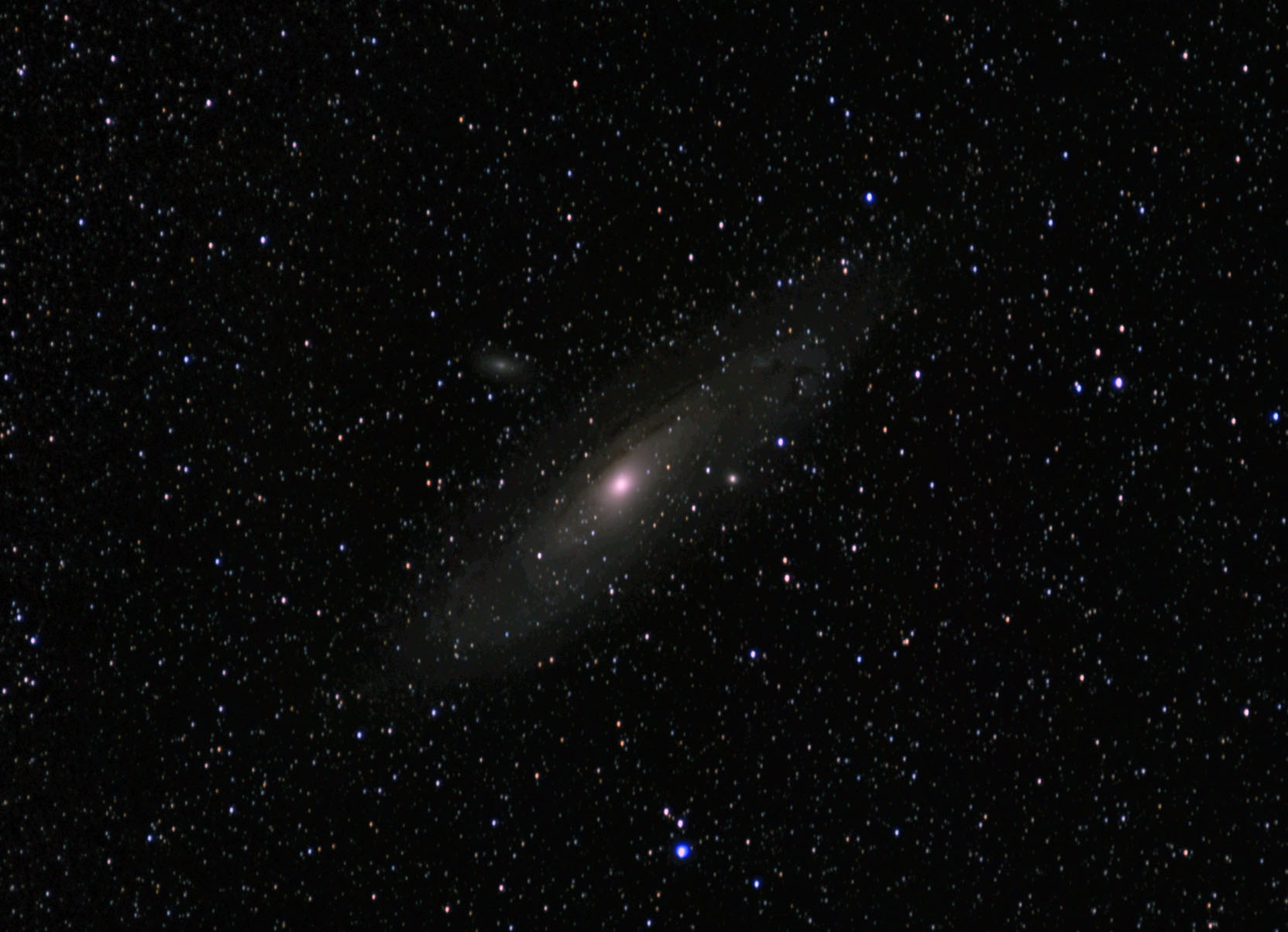

Здесь М31 снятая практически на таком же оборудовании viewtopic.php?f=8&t=11716&start=10#p29632 и обработано по указанной методике. Суммарно 158 кадров по 8сек

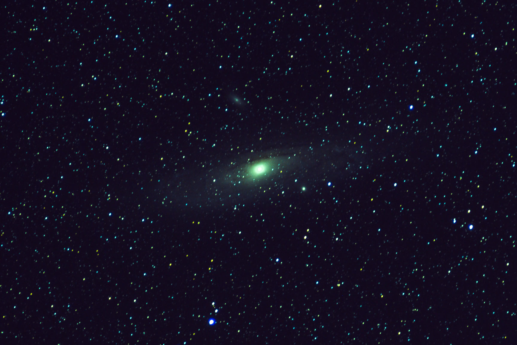

Обработал по вашему совету в FIT стекере. Разница есть, и она в лучшую сторону.
Только вот вылезли неприятные градиентные переходы между туманностью и окружающей темнотой.
Насчет диафрагмы - да, я понимаю, что на открытой снимать нехорошо, она была прикрыта, но совсем чуть чуть. В следующий раз прикрою поболе.
Вопрос насчет ISO : думаю, что можно поставить 3200 - шумы при сложении уйдут, а деталей должно побольше стать. Верно? Или стоит рискнуть на 6400?
PS: выдержку боюсь увеличивать, точность моего приспособления (шативная голова + сам трекер) и так на грани.
Спасибо за советы!
Молодца, существенно лучше!
А градиенты тоже можно в Фитстекере ровнять, изучайте, тренируйтесь!
Вообще насчет ИСО - в холодное время года рекомендуют не выше 1600, в теплое не выше 800. Но если у Вас возможны только короткие выдержки (10-20-30 сек), можно ставить и 3200, и даже 6400 - но будте готовы к цветным шумам, хотя и с ними бороться можно в Фотошопе. Я иногда снимал даже на ИСО 12800 Обработка астрофото ДипСкай и комет (DeepSkyStacker и далее) 24 Сентябрь 2015 08:20
Удачи Вам и ждем новых фотографий.
