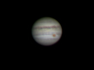

Пробовал не смотря на периодически наплывающую дымку вчера поснимать Юпитер,ньютон 150\750мм,с балкона,камера RisingTehc GCMOS,автоведение,фото 75% от оригинала,мицаровская переделаная барлоу 3х (к стате неплохая барлуха)почти 3000 кадром ,жаль что 300 что 3000 ничего не меняет в лучшую сторону,хотя атмосфера вчера немного проскакивала!Обработка -PIPP,регистакс 5, попытка сделать резкость в фотошопе.

Валера Леванда писал(а):поснимать Юпитер,ньютон 150\750мм
Плюс за попытку Фото Юпитера 06 Июль 2018 19:16 первое
Фото Юпитера 06 Июль 2018 19:16 второе
Результат по разрешению вполне соответствует теперешнему положению планеты и никудышнему сингу.
А вот с цветами что-то не то - цвета смахивают на результат с ахроматом Фото Юпитера 06 Июль 2018 19:16 третье Либо ЛБ сильно хроматит либо у камеры с цветами (их соотношением) что-то не то. На прошлом результате цвета были гораздо интереснее.
Кстати насчет Мицаровской ЛБ - мой экземпляр мне совсем не нравиться, темная, и вносит хроматизм. Даже советский телеконвертер ТК2 гораздо лучше ее.

Даже не верится что барлуха может так искажать цвета,попробую с ультимой и экстенднром,она точно не хроматит.В регистаксе при обработке ставлю автобаланс цвета,без этого вообще сильно жёлтое изображение.
