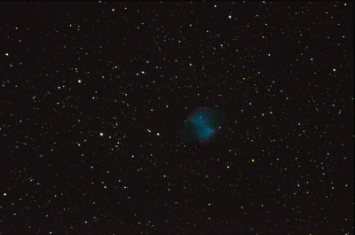

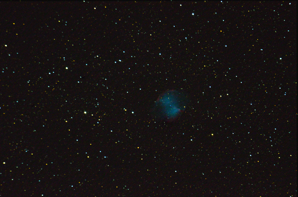

Решим сделать пробные снимки на Sky-watcher Dob 12 Goto.
Дипскай объекты фотографировал впервые, поэтому прошу быть снисходительными Астрофото на телескопе на монтировке Добсона 13 Май 2013 14:10
Использовал Nikon D7000, снимал в MaxIm DL, собирал в DeepSkyStacker, 10 фоток по 5 секунд.
Комментарий к файлу: M27

Для первых фото очень хорошо. Но сигнала накоплено мало. Надо хотя бы минут 10 накопить.

Мне понравилось фото. Есть подозрение, что это гантель, да?

Вы правы, это планетарная туманность "Гантель" или М27.

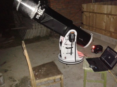

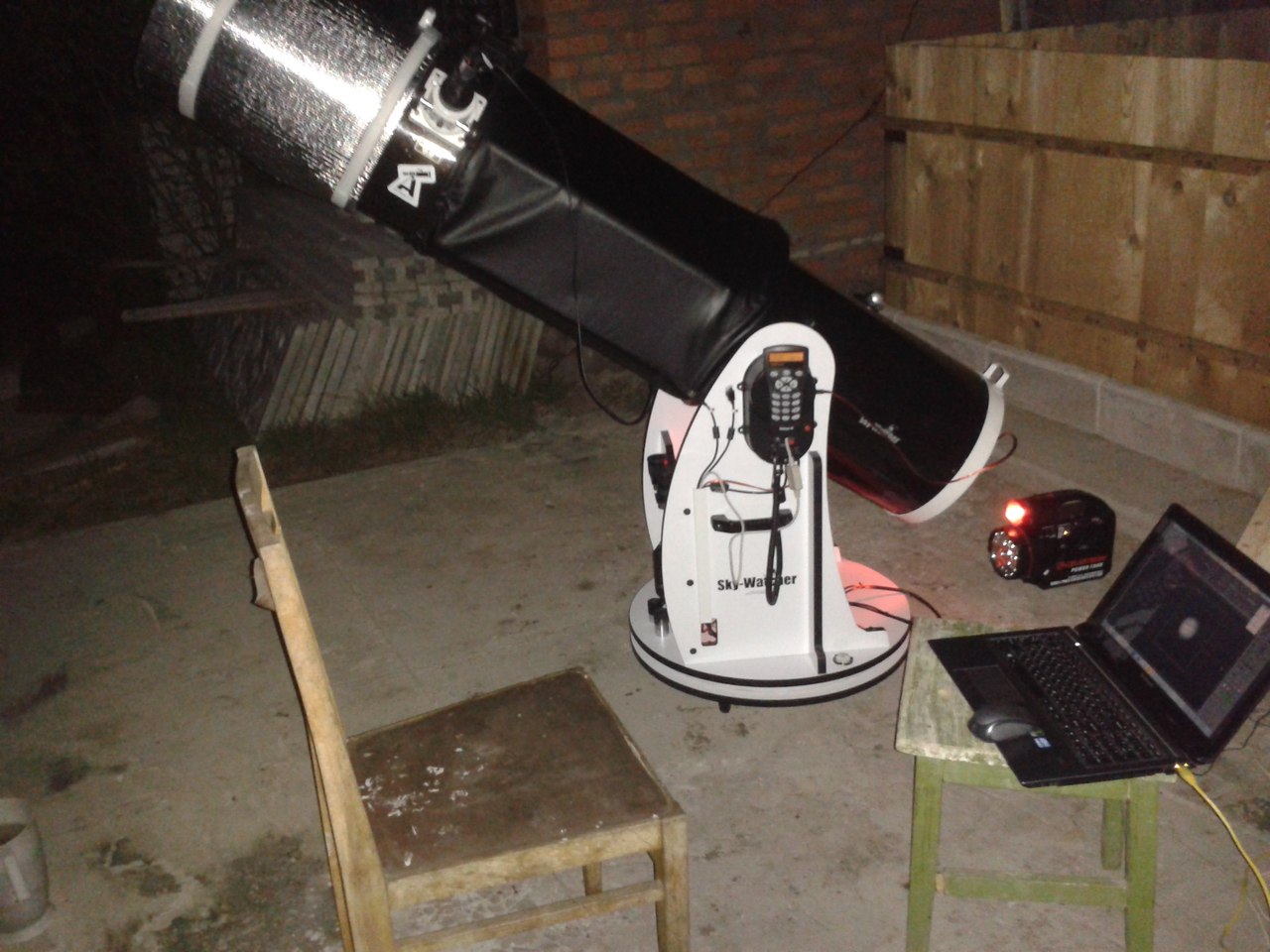

и вновь продолжу эту тему Астрофото на телескопе на монтировке Добсона 06 Май 2014 22:46 первое
учитывая что осенью и зимой погодка была явно тоскливая (с точки зрения астрофото, конечно)
я решил доработать свой скоп, о чем я надеюсь в ближайшее время выложу отчет в разделе "мастерская", пока что лишь добавлю одну общую фотку Астрофото на телескопе на монтировке Добсона 06 Май 2014 22:46 второе
Итак, в Харьковской области в районе Змиева в конце апреля были начаты испытания телескопчика Астрофото на телескопе на монтировке Добсона 06 Май 2014 22:46 первое
Причем в этот раз я решил опробовать на нем прежде планетное астрофто, учитывая исключительные расположения в этом году Марса и Юпитера. Для чего приобрел астрокамеру QHY5LII (https://astroscope.com.ua/kamera_qhy ... /12935.htm) Сразу скажу что камера Ч/Б, чтобы получить максимальное число деталей. В будущем есть вариант конечно поставить колесо фильтров или обменять на цветную (до конца еще не решил).
Для того чтобы увеличить размеры снимаемых планет, я поставил линзу Барлоу https://astroscope.com.ua/linza_barl ... 25/157.htm и парочку экстендеров https://astroscope.com.ua/ekstender_ ... c/9650.htm
Я конечно начинающий астрофоторграф поэтому прошу строго не судить, буду признателен за дельные советы Астрофото на телескопе на монтировке Добсона 06 Май 2014 22:46 первое

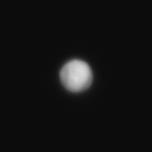

Марс 26 апреля
Погода: при заходе Солнца небо вроде как ясное и относительно чистое, но спустя пару часов появляется легкий туман. Синг где-то между 4(Плохо) и 5 (Посредственно) https://astroscope.com.ua/iskusstvo_ ... /29334.htm то есть круги Эри иногда угадываются.
Было записано несколько роликов из которые отобраны следующие два:
FireCapture v2.2 Settings
Camera=QHY5LII
Filter=L
Profile=Mars
Diameter=14.80"
Magnitude=-1.25
CM=208.5°
FocalLength=3950mm
Resolution=0.20"
Filename=Mars_223232.avi
Date=260414
Start=223233
Mid=223337
End=223442
Duration=129s
Frames captured=1744
Binning=no
ROI=1280x960
FPS (during start of capture)=13
Shutter=2.733ms
USBTraffic=0
HighSpeed=off
Gamma=100 (off)
Brightness=0 (off)
HDR=off
Gain=57
Contrast=0 (off)
Histogramm(min)=9
Histogramm(max)=217
Histogramm=85%
Noise(avg.deviation)=0.82
AutoAlign=false
PreFilter=none
Limit=none
Camera=QHY5LII
Filter=L
Profile=Mars
Diameter=14.80"
Magnitude=-1.25
CM=207.5°
FocalLength=4180mm
Resolution=0.19"
Filename=Mars_222905.avi
Date=260414
Start=222905
Mid=222950
End=223036
Duration=91s
Frames captured=1083
Binning=no
ROI=1280x960
FPS (during start of capture)=11
Shutter=2.733ms
USBTraffic=0
HighSpeed=off
Gamma=100 (off)
Brightness=0 (off)
HDR=off
Gain=57
Contrast=0 (off)
Histogramm(min)=8
Histogramm(max)=215
Histogramm=84%
Noise(avg.deviation)=0.81
AutoAlign=false
PreFilter=none
Limit=none
Одиночные кадры приведены ниже. Что же касается итогового изображения, то здесь я решил обратиться за помощью к Игорю (как более опытному специалисту) и надеюсь он покажет и расскажет, что удалось вытянуть из этих роликов Астрофото на телескопе на монтировке Добсона 06 Май 2014 23:00
