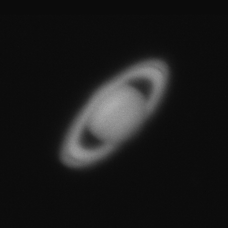

Теперь Сатурн 4 мая, увы достаточно низко сейчас над горизонтом
FireCapture v2.2 Settings
Camera=QHY5LII
Filter=L
Profile=Saturn
Diameter=18.58"
Magnitude=0.09
CMI=231.8° CMIII=272.6°
FocalLength=7700mm
Resolution=0.10"
Filename=Sat_013215.avi
Date=040514
Start=013215
Mid=013242
End=013309
Duration=54s
Frames captured=2722
Binning=no
ROI=640x465
FPS (during start of capture)=50
Shutter=30.75ms
Gamma=100 (off)
HighSpeed=off
HDR=off
USBTraffic=0
Gain=220
Brightness=0 (off)
Contrast=0 (off)
Histogramm(min)=2
Histogramm(max)=179
Histogramm=70%
Noise(avg.deviation)=6.40
AutoAlign=false
PreFilter=none
Limit=5000 Frames
Астрофото на телескопе на монтировке Добсона 07 Май 2014 10:49

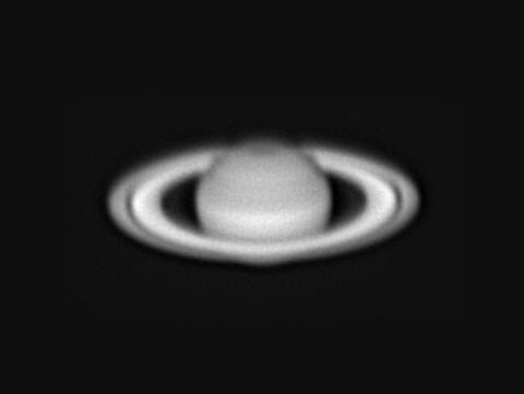

Сообщение  Заголовок сообщения: Re: Астрофото на телескопе на монтировке Добсона  |  Добавлено: 07.05.2014 11:04
Посты: 7352
Обработка этого ролика Сатурна аналогична предыдущим роликам Марса. Астрофото на телескопе на монтировке Добсона 07 Май 2014 11:04
Программа PIPP - предварительное выравнивание и обрезка (кроп).
Прогромма Регистак 5 - выравнивание, отбор лучших кадров, сложение, вайвлеты. Из ролика было отобрано 1500 кадров из 2722.
Программа Artweaver (аналоге Фотошопа)- уровни, поворот.
Окончательный результат.

Ну что сказать? Игорь, вы мастер астрофото!

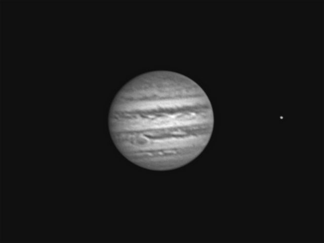

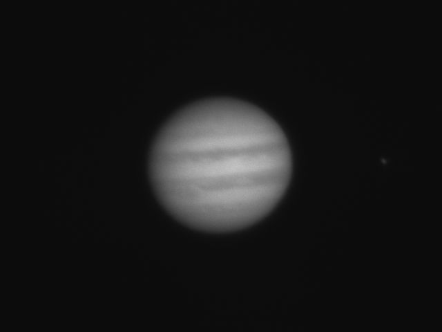

Сообщение  Заголовок сообщения: Re: Астрофото на телескопе на монтировке Добсона  |  Добавлено: 08.05.2014 14:32
Регистрация: 17 ноя 2010
Посты: 123
Откуда: UA Kharkov
Юпитер, 26 апреля 2014 г
Camera=QHY5LII
Filter=L
Profile=Jupiter
Diameter=35.61"
Magnitude=-2.04
CMI=153.7° CMII=190.9° CMIII=26.1°
FocalLength=6310mm
Resolution=0.13"
Filename=Jup_205918.avi
Date=260414
Start=205918
Mid=210115
End=210312
Duration=233s
Frames captured=2733
Binning=no
ROI=1280x960
FPS (during start of capture)=11
Shutter=16.84ms
Contrast=0 (off)
Gamma=100 (off)
USBTraffic=0
Gain=38
Brightness=0 (off)
HighSpeed=off
HDR=off
Histogramm(min)=10
Histogramm(max)=14
Histogramm=5%
Noise(avg.deviation)=0.90
AutoAlign=false
PreFilter=none
Limit=none
Астрофото на телескопе на монтировке Добсона 08 Май 2014 14:32
Сообщение  Заголовок сообщения: Re: Астрофото на телескопе на монтировке Добсона  |  Добавлено: 08.05.2014 15:09
Посты: 7352
Обработка этого ролика Юпитера аналогична предыдущему ролику Сатурна.
Прогромма Регистак 5 - выравнивание, отбор лучших кадров, сложение, вайвлеты. Из ролика было отобрано 1000 кадров из 2733.

Ну это действительно красиво.

Дело мастера боится!
