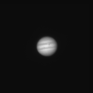

Юпитер 03.05.14
Был снят сразу после захода Солнца без линзы Барлоу.
FireCapture v2.2 Settings
Camera=QHY5LII
Filter=L
Profile=Jupiter
Diameter=34.96"
Magnitude=-2.00
CMI=179.9° CMII=163.8° CMIII=0.8°
FocalLength=1490mm
Resolution=0.52"
Filename=Jup_210428.avi
Date=030514
Start=210428
Mid=210522
End=210615
Duration=107s
Frames captured=5668
Binning=no
ROI=352x400
FPS (during start of capture)=52
Shutter=7.453ms
Gain=19
HDR=off
Brightness=0 (off)
Gamma=100 (off)
Contrast=0 (off)
USBTraffic=0
HighSpeed=off
Histogramm(min)=11
Histogramm(max)=225
Histogramm=88%
Noise(avg.deviation)=0.97
AutoAlign=false
PreFilter=none
Limit=none

Дмитрий Касьянов писал(а):
Юпитер 03.05.14
Обработка этого ролика во многом аналогична предыдущему ролику.
Программа PIPP - предварительное выравнивание и обрезка (кроп).
Прогромма Регистак 5 - выравнивание, отбор лучших кадров, сложение, вайвлеты. Из ролика было отобрано 3000 кадров из 5668.
Программа Artweaver (аналоге Фотошопа)- уровни, поворот.
Результат 100%, прекрасно видна тень от спутника

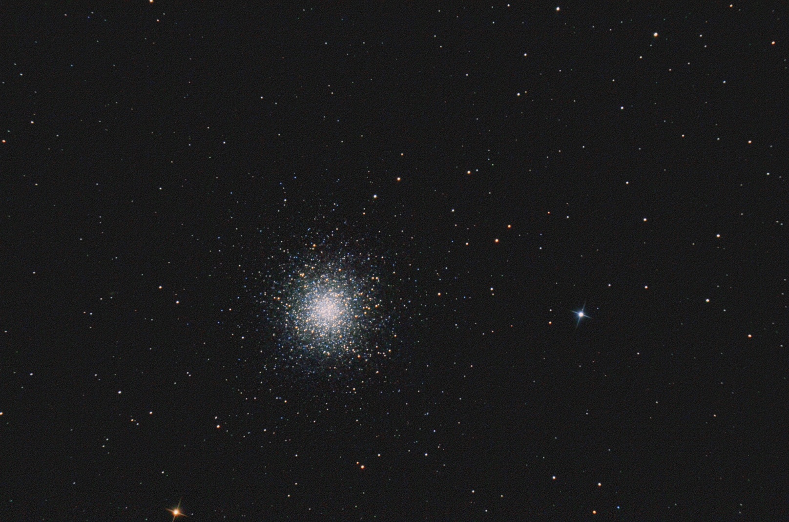

Решил опробовать съемку и дипскай объектов. Здесь мне помог корректор комы и зеркалка Nikon D7000.
Звездное скопление М13, 26 апреля.
Результат сложения 10 кадров по 5 сек, 6400 ISO. Увы снимал в jpeg...
Складывал фотки Игорь Астрофото на телескопе на монтировке Добсона 19 Май 2014 15:48 первое
Обработка заключалась в следующем:
- выравнивание и сложение в программе ДипСкайСтекер
- баланс белого, выравнивание фона, подъем гаммы в программе ФитСтекер
- и наконец последняя коррекция в программе ФотоШоп, тут пришлось повозится, т.к. высокое ИСО и JPG-сжатие дало очень шумный фон.
Но, не взирая на азимутальную монтировку ДОБа, на мой взгляд, результат получился неплохим, "пропеллер" просматривается отлично Астрофото на телескопе на монтировке Добсона 19 Май 2014 15:48 второе

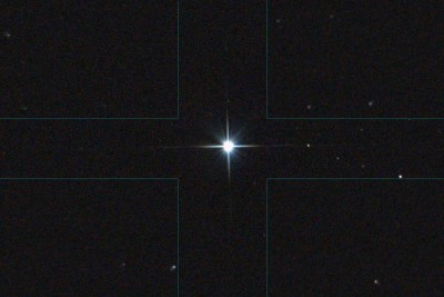

Вопрос -) что такое кома и как она выглядит -) и как выглядит корректор комы -)
Сообщение  Заголовок сообщения: Re: Астрофото на телескопе на монтировке Добсона  |  Добавлено: 19.05.2014 16:54
Посты: 7352
Кома - это аберрация, присущая зеркальным и зеркально-линзовым телескопам. Она превращает точечные звезды в "кометы", отсюда и название. Чем дальше от центра поля зрения тем кома сильнее. Исправляют этот деффект кома-корректоры, которые устанавливаются перед окуляром и матрицей фотоаппарата. Вот корректоры для Ньютонов https://astroscope.com.ua/telescope_ ... fo538=4189
А вот работа кома-корректора. В крестообразной вкладке - центральная часть кадра, в прямоугольниках - самые углы кадра.
Ниже фото - без кома-корректора и с кома-корректором. Обратите внимание на углы.
Комментарий к файлу: Без кома-корректора
