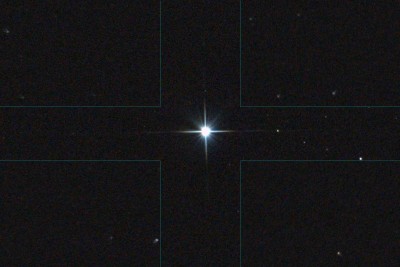

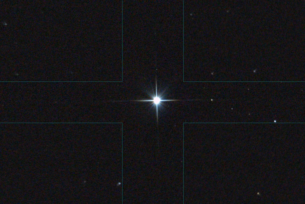

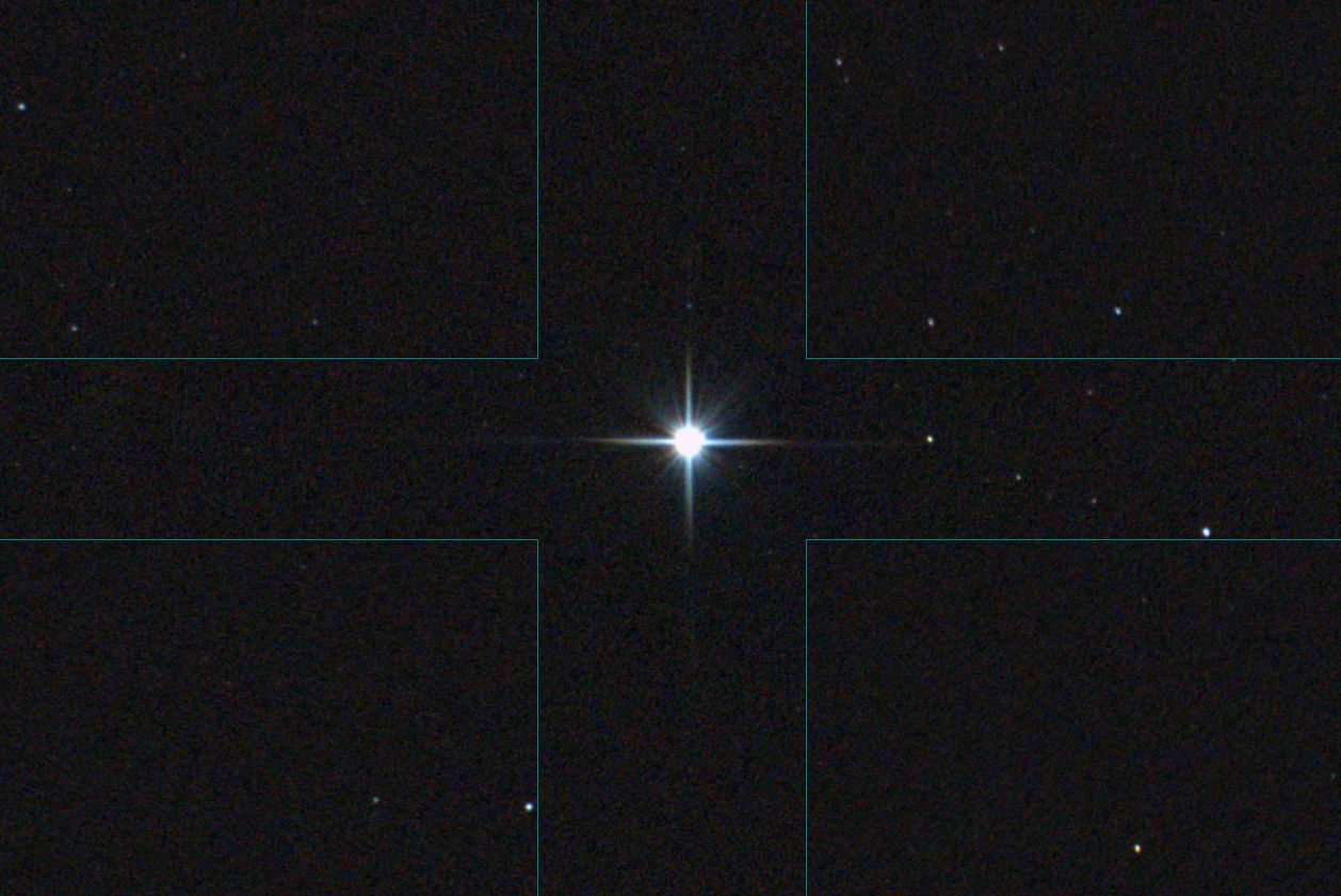

Кома - это аберрация, присущая зеркальным и зеркально-линзовым телескопам. Она превращает точечные звезды в "кометы", отсюда и название. Чем дальше от центра поля зрения тем кома сильнее. Исправляют этот деффект кома-корректоры, которые устанавливаются перед окуляром и матрицей фотоаппарата. Вот корректоры для Ньютонов https://astroscope.com.ua/telescope_ ... fo538=4189
А вот работа кома-корректора. В крестообразной вкладке - центральная часть кадра, в прямоугольниках - самые углы кадра.
Ниже фото - без кома-корректора и с кома-корректором. Обратите внимание на углы.
Комментарий к файлу: Без кома-корректора

Комментарий к файлу: С кома-корректором
Астрофото на телескопе на монтировке Добсона 19 Май 2014 16:54 второе

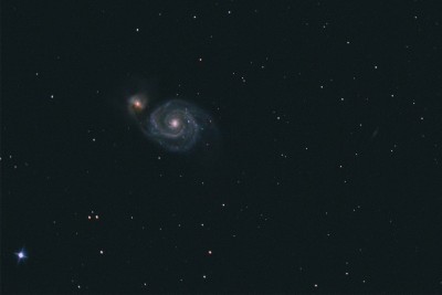

Спиральная галактика М51, 26 апреля.
Результат сложения 10 кадров по 10 сек, 6400 ISO.
Помог сложить все воедино вновь Игорь Астрофото на телескопе на монтировке Добсона 21 Май 2014 12:58

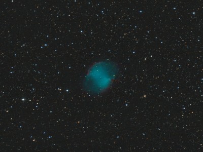

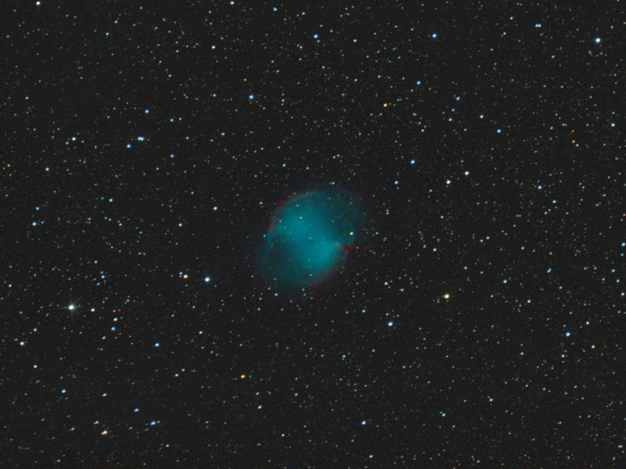

Планетарная туманность Гантель (М27) в созвездии Лисички, 26 кадров, всего 130 секунд, ИСО6400, кроп 35%.
Астрофото на телескопе на монтировке Добсона 10 Август 2015 11:13
