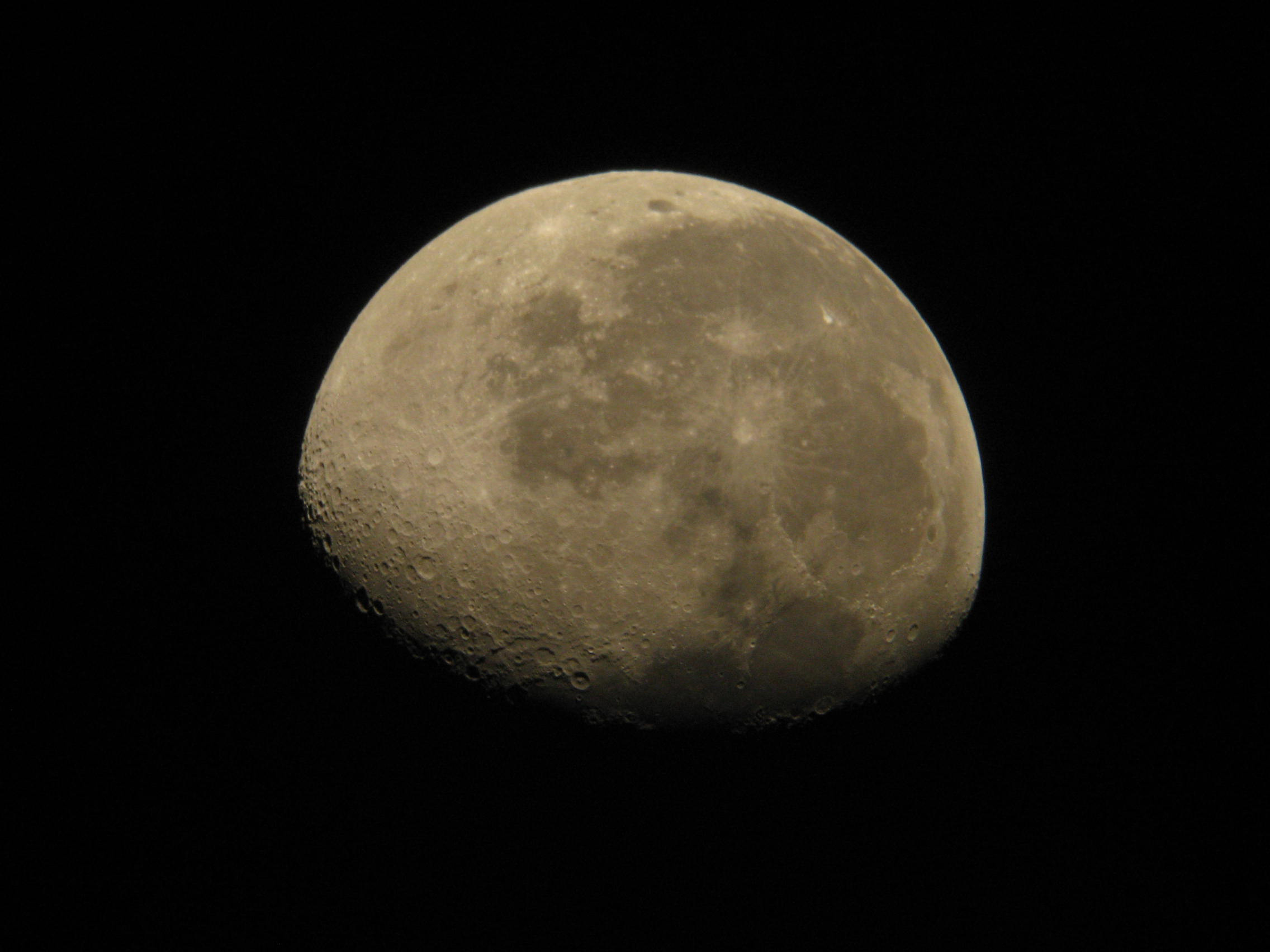

Для фотографирования Луны применялся небольшой рефлектор Ньютона диаметром 110 мм и фокусным расстоянием 805 мм, установленный на экваториальной монтировке с часовым ведением.
Съемка проводилась в афокальном режиме: за окуляром Плессла 25мм была установлена небольшая цифромыльница - компактная цифровая фотокамера Canon PowerShot A540.
На фотоаппарате был применен оптический зум примерно 2х, выбран ручной режим М, максимально возможная диафрагма 4, выдержка 1/80 сек, ISO 200.
Получена серия 50 фотокадров Луны, одиночный кадр выглядел так:
Комментарий к файлу: одиночный кадр

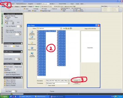

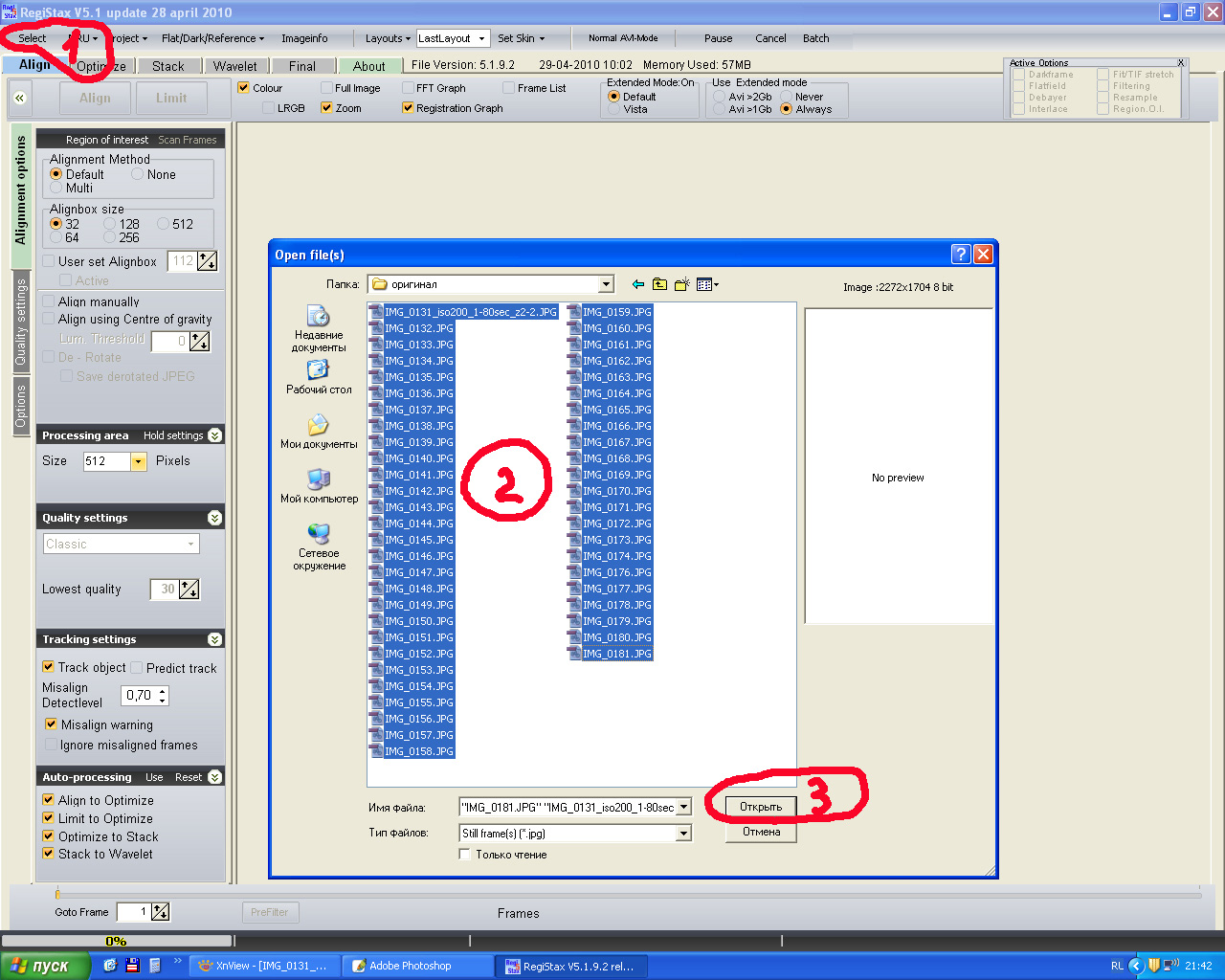

Запустим программу Регистак и окажемся во вкладке Align. Суть этого этапа - предварительное выравнивание и отбор кадров.
Проделаем следующее:
- нажмем клавишу Select (шаг 1)
- в открывшемся окне Проводника выберем наши 50 фотографий (шаг 2)
- нажмем в окне Проводника клавишу Открыть (шаг3)
RegiStax - быстрая обработка фотографий Луны и планет 05 Сентябрь 2013 19:41

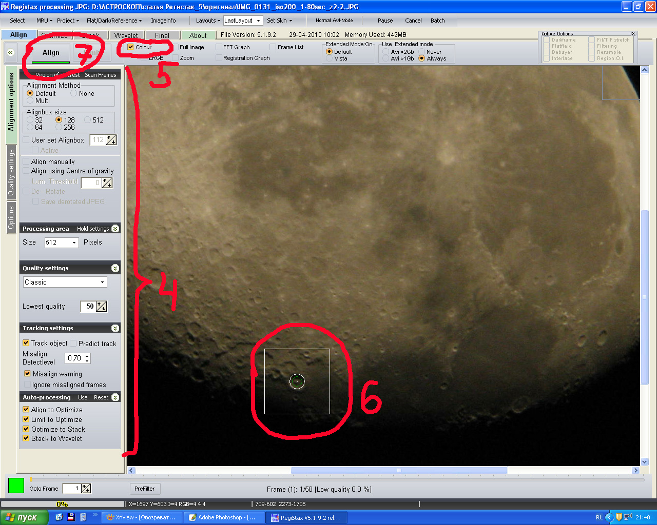

Сообщение  Заголовок сообщения: Re: Регистак (Registax) - быстрая обработка фотографий Луны.  |  Добавлено: 05.09.2013 19:42

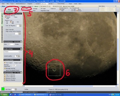

Программа загрузит все кадры и выведет первое фото в рабочее окно. Нам надо сделать следующее:
- проверим (или изменим) установки по умолчанию флажков и значений вкладки Align (шаг 4)
- не забудем включить значок цветности Color (шаг 5)
- теперь важный шаг: выбрать точку (щелкнуть мышкой), по которой будет проводиться выравнивание снимков. Мы выбрали центральную горку контрастного кратера (шаг 6), вокруг этой точки появился квадрат области выравнивания
- клавиша Align станет активной, нажав ее, мы запустим процесс выравнивания кадров (шаг 7)

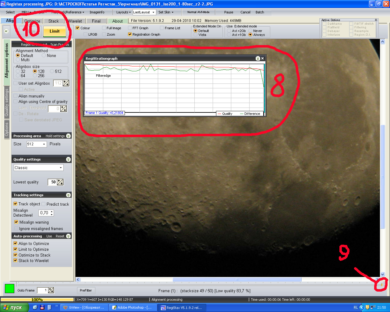

После окончания процесса выравнивания программа выведет на экран график регистрации, лучшие кадры левее, худшие правее (шаг 8).
Используя ползунок (шаг 9) можно уменьшить (увеличить) количество кадров, которые пойдут в сложение. Мы выбрали все кадры для обработки – ползунок в крайнем правом положении.
Теперь нажмем клавишу Limit для продолжения обработки (шаг 10).

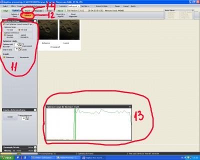

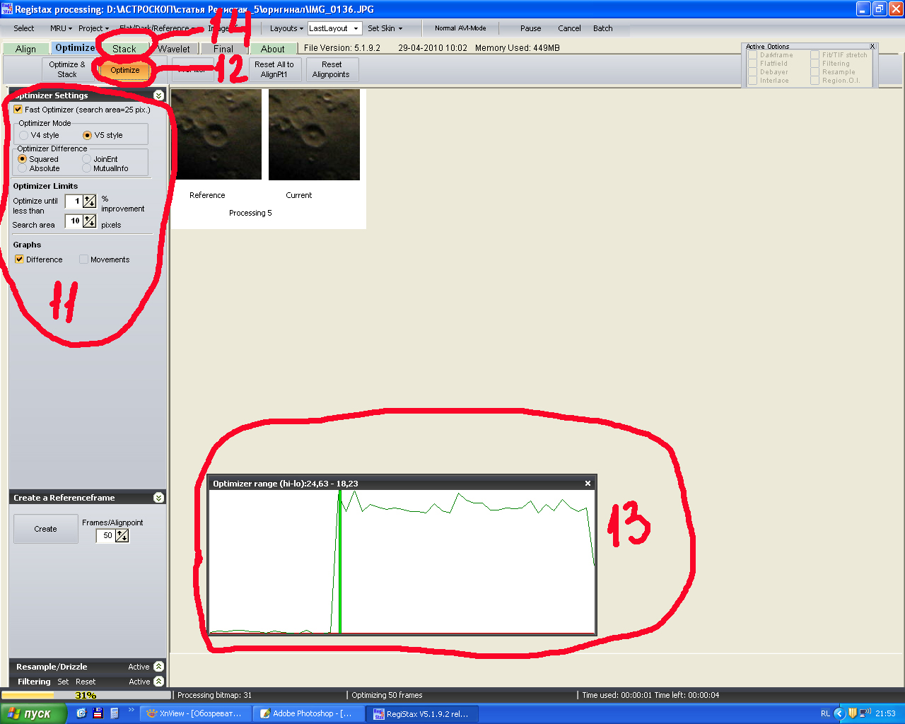

Программа перейдет в следующую вкладку Optimize. Суть этого этапа – еще более точное выравнивание:
- проверим (или изменим) установки по умолчанию флажков и значений вкладки Optimize (шаг 11)
- нажмем клавишу Optimize (шаг 12), в процессе оптимизации будет отображаться график (шаг 13)
- по окончании процесса оптимизации перейдем в следующую вкладку Stack (шаг 14).

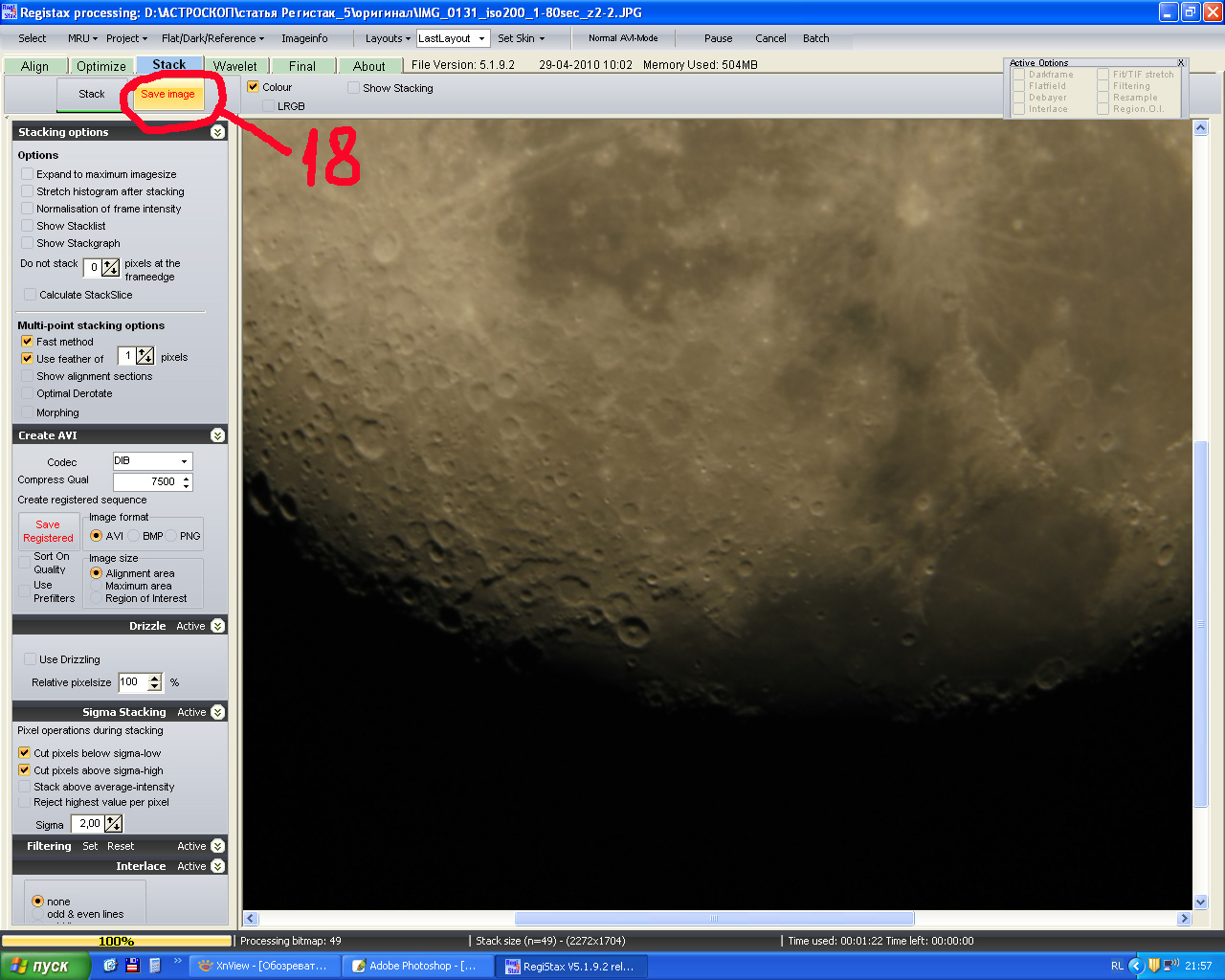

Сообщение  Заголовок сообщения: Re: Регистак (Registax) - быстрая обработка фотографий Луны.  |  Добавлено: 05.09.2013 19:45
По окончании процесса сложения программа выведет на экран итог сложения: шумов стало гораздо меньше, а резкость не улучшилась. Но не торопитесь – все еще впереди. Не забудем сохранить итог сложения (шаг 18) – возможно Вам захочется вернуться позже к постобработке этого итога или обработать его по-другому.

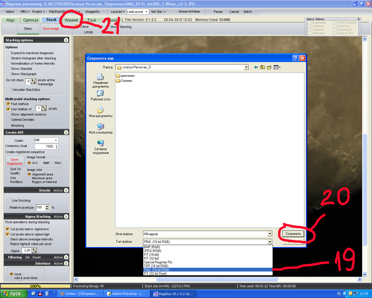

Сохранение итога сложения мы рекомендуем проводить в 16-битном файле PNG (шаг 19), который позволяет работать с итогом не только в Регистаке, но и в других программах постобработки изображений. Итак нажав клавишу Сохранить (шаг 20) мы запишем итог сложения в наш компьютер.
Далее перейдем к самому творческому этапу обработки и нажмем вкладку Wavelet (шаг 21).

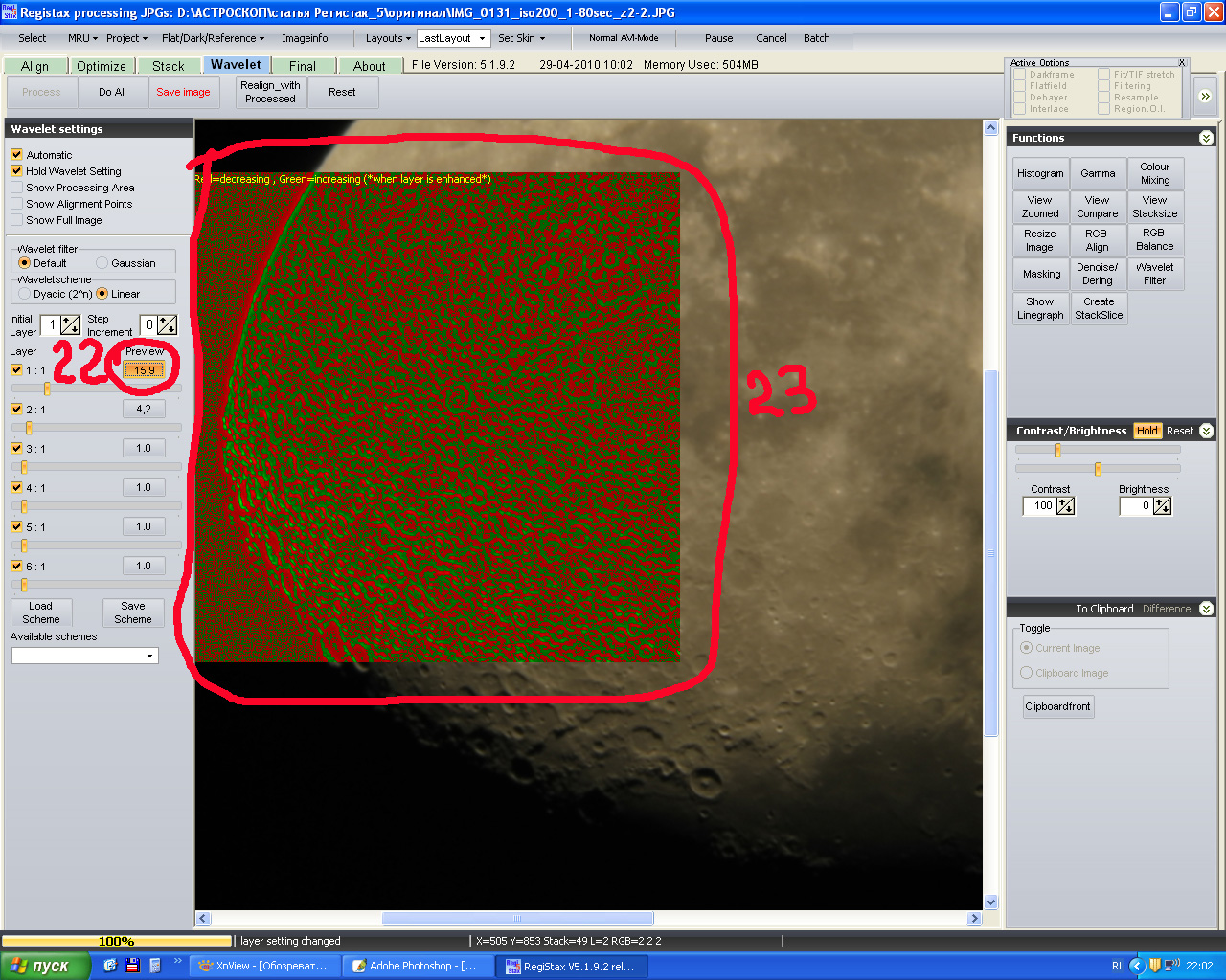

Сообщение  Заголовок сообщения: Re: Регистак (Registax) - быстрая обработка фотографий Луны.  |  Добавлено: 05.09.2013 19:46
Итак, мы оказались во вкладке Wavelet. Эта вкладка обладает огромным количеством возможностей – мы остановимся на самых необходимых. Причем, как уже указывалось, это процесс творческий и из одного итога сложения можно получить абсолютно разные итоги постобработки.
Для начала выберем область изображения, в которой будут предварительно отображаться результаты нашего «творчества». Область эта представляет собой квадрат (шаг 23), центр которого определяется кликом мыши. Наглядно увидеть этот квадрат можно нажав на любую из кнопок панели Wavelet Settings (шаг 22). Мы рекомендуем выбрать эту область так, чтобы в ней находились и контрастные детали терминатора, и малоконтрастные детали лимба.

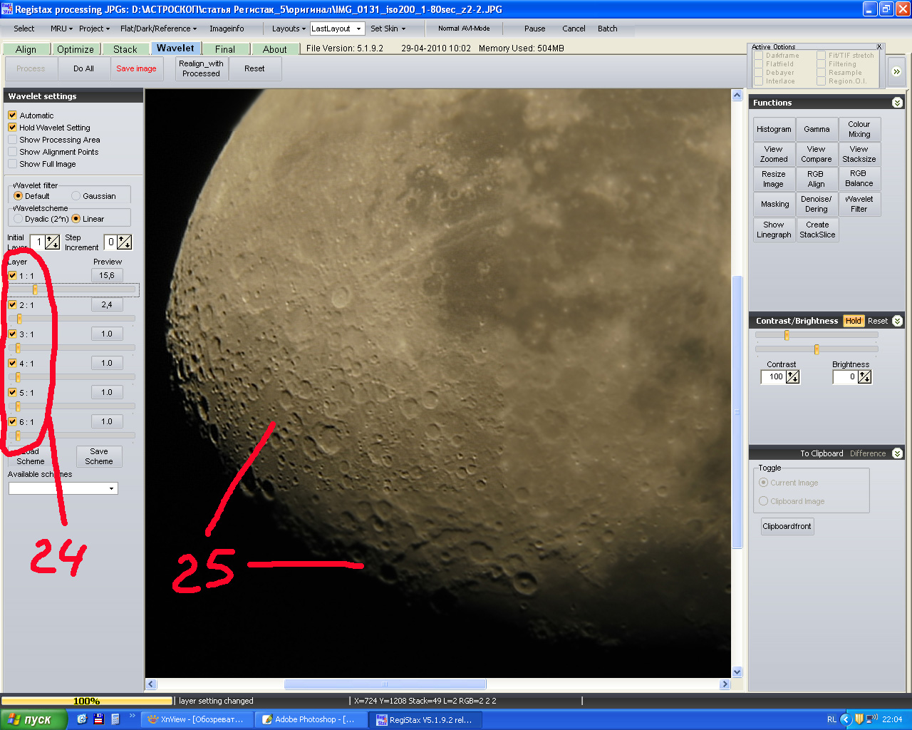

Сообщение  Заголовок сообщения: Re: Регистак (Registax) - быстрая обработка фотографий Луны.  |  Добавлено: 05.09.2013 19:47
Первым делом, Вам конечно хочется улучшить резкость изображения – для этого используем ползунки панели Wavelet Settings (шаг 24). Верхние (младшие) ползунки отвечают за мелкие детали, нижние (старшие) – за крупные. В рабочей области мы можем видеть результаты наших подвижек в сравнении с необработанными частями лунного диска (шаг 25).
