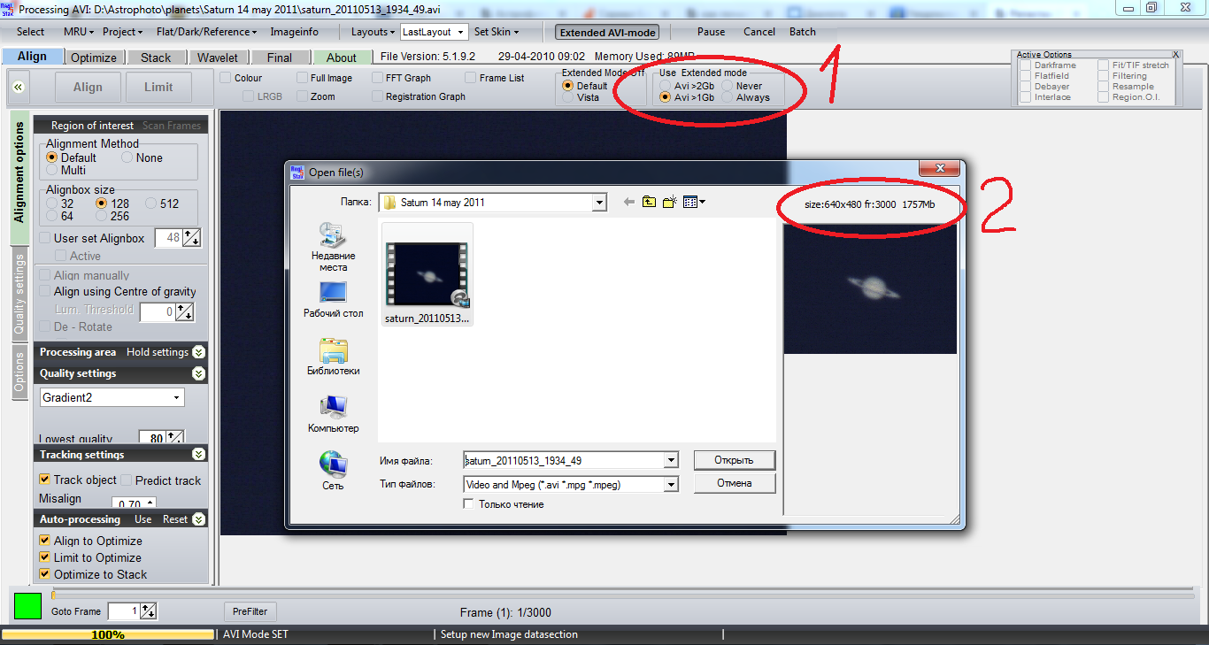

Окей, расскажу некоторые вещи, которые надеюсь помогут вам, если вы планируете или уже занимаетесь астрофото планет. В качестве примера возьмем не Луну, а что то поинтереснее, ну или просто другое. Так же это будет не серия кадров, а снятое мной несжатое потоковое видео. Как вы догадаетесь по фото, в качестве примера взят ролик из архивов и именно планета. Процесс открытия файла аналогичен открытию фото. При этом возможно выпадение диалогового окна, которое задаст вопрос хотите ли вы обрабатывать ролик цветным (если снято в цвете) либо предпочтете оттенки серого. Выбор будет за вами!

В прошлом посте я акцентировал внимание на размере отснятого видеоролика. Во избежание проблем при открытии, особенно на первых порах, убедитесь, что установки программы соответствуют размеру вашего материала.

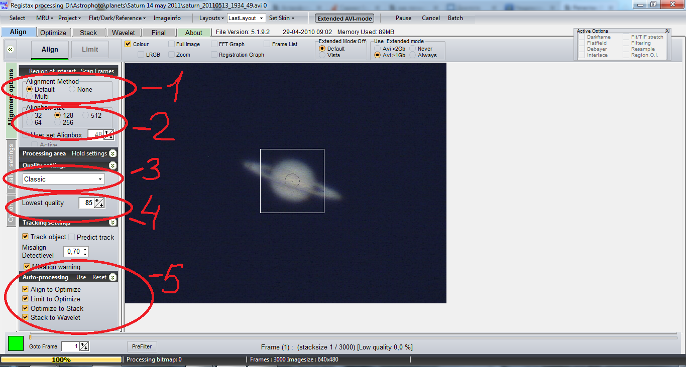

Итак пойдем дальше. Прежде чем преступить к отбору и сортировке кадров, остановимся на первой вкладке, которая таит в себе много немаловажного. Ключевые моменты я выделил цифрами от 1 и до 5. Остальное пока рекомендую не трогать, чтобы не запутаться.
Отбор кадров производится по выбранному региону интереса (ROI). При этом регионов интереса может быть несколько, с условно задаваемым размером, но не более разрешения единичного фрейма. За эти вещи отвечают зоны, выделенные цифрами 1 и 2.
Зона, выделенная цифрой 3, отвечает за тип математического фильтра по которому производится отбор. Я бы рекомендовал фильтры в первую очередь Classic либо Gradient2.
При отборе кадров также нужно установить порог минимально приемлемого качества в процентах. За это отвечает зона, выделенная цифрой 4.
В своей практике стараюсь как можно реже применять какие-либо настройки в автоматическом режиме. Поэтому, в поле выделенном цифрой 5 снимаю все галочки, исключая тем самым автоматические решения при отборе.
В принципе после этого всего уже можно смело жать кнопку Align RegiStax - быстрая обработка фотографий Луны и планет 07 Февраль 2014 01:51

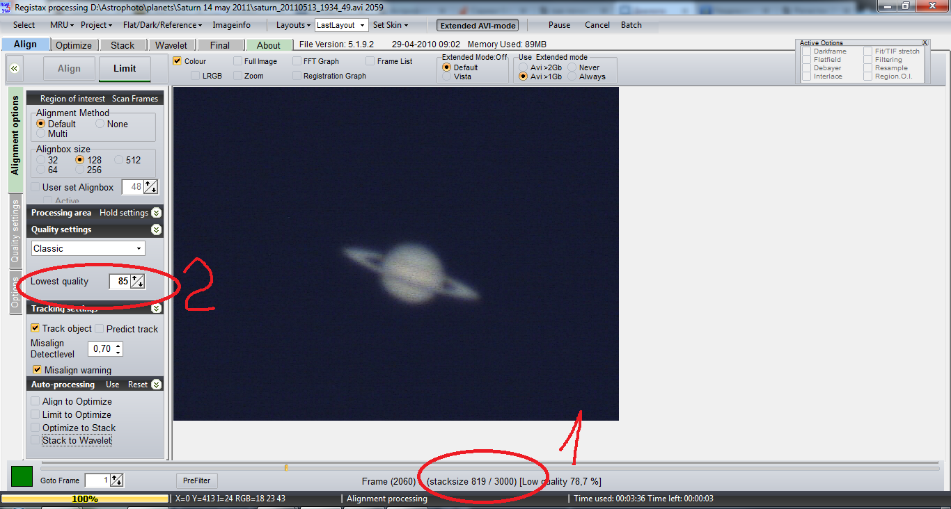

Итак, прежде чем закончить на сегодня и закончить первый этап перед нажатием кнопки Limit, обратим внимание на еще один момент. Выделение 1 показывает сколько кадров из ролика пойдет в оптимизацию. Выделение 2 указывает на возможность изменения их количества путем смены критерия наименьшего качества.
