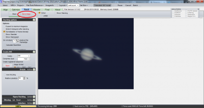

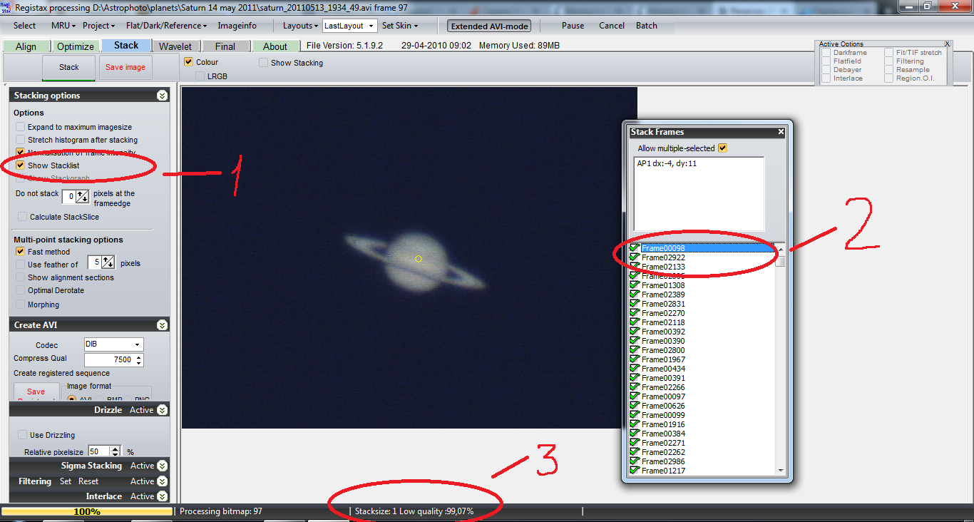

Вижу тема прикреплена, а следовательно интересна. Вопреки малому в последнее время количеству свободного времени, все же продолжим! После первого отбора кадров можно попытаться его улучшить если видите в этом смысл для отснятого материала. Для этого после отбора перейдите во вкладку Stack и активируйте Show Staklist (позиция 1). Таким образом появится окно-список (позиция 2), где от лучшего к худшему сверху-вниз вы увидите все свои отобранные кадры. По всей видимости Registax определил лучшим кадр №98. Запомните эту цифру... Позиция 3 указывает, что оптимизация не производилась и дает убедиться, что вы действуете верно.

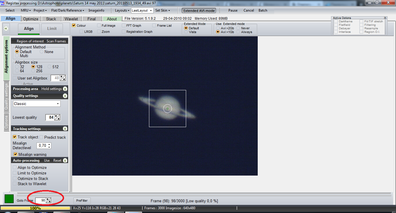

Идем дальше и возвратимся к тому, с чего начинали. Другими словами откроем заново файл и в указанном поле введем номер кадра, который запомнили ранее. Далее процедура отбора аналогична описанной выше. Но теперь отбор будет произведен относительно указанного лучшего кадра.

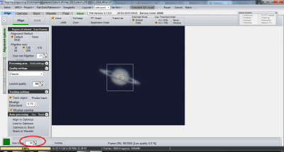

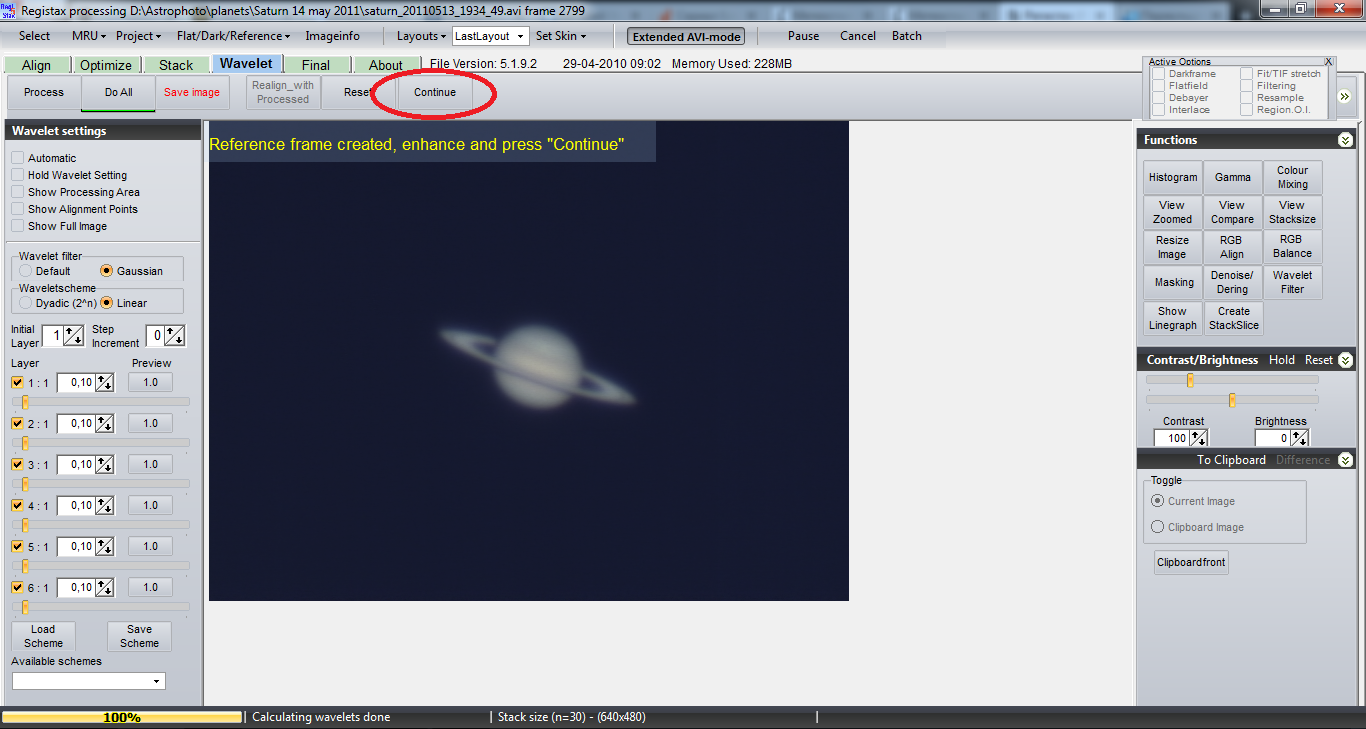

Следующим шагом переместимся во вкладку оптимизации. Позиции 1,2,3 указывают на параметры оптимизации кадров. Вернемся к ним чуть позже вновь. Ведь первое с чего тут следует начать-это создать Referenceframe-позиция 4 на первом скриншоте. Я бы рекомендовал использовать для этого 30-50 кадров. Выставите их количество и нажмите кнопку Create. Программа произведет некоторые действия и переместит вас во вкладку Wawelet. Не пугайтесь прыжка, а просто нажмите кнопку Continue как указано на втором скриншоте.

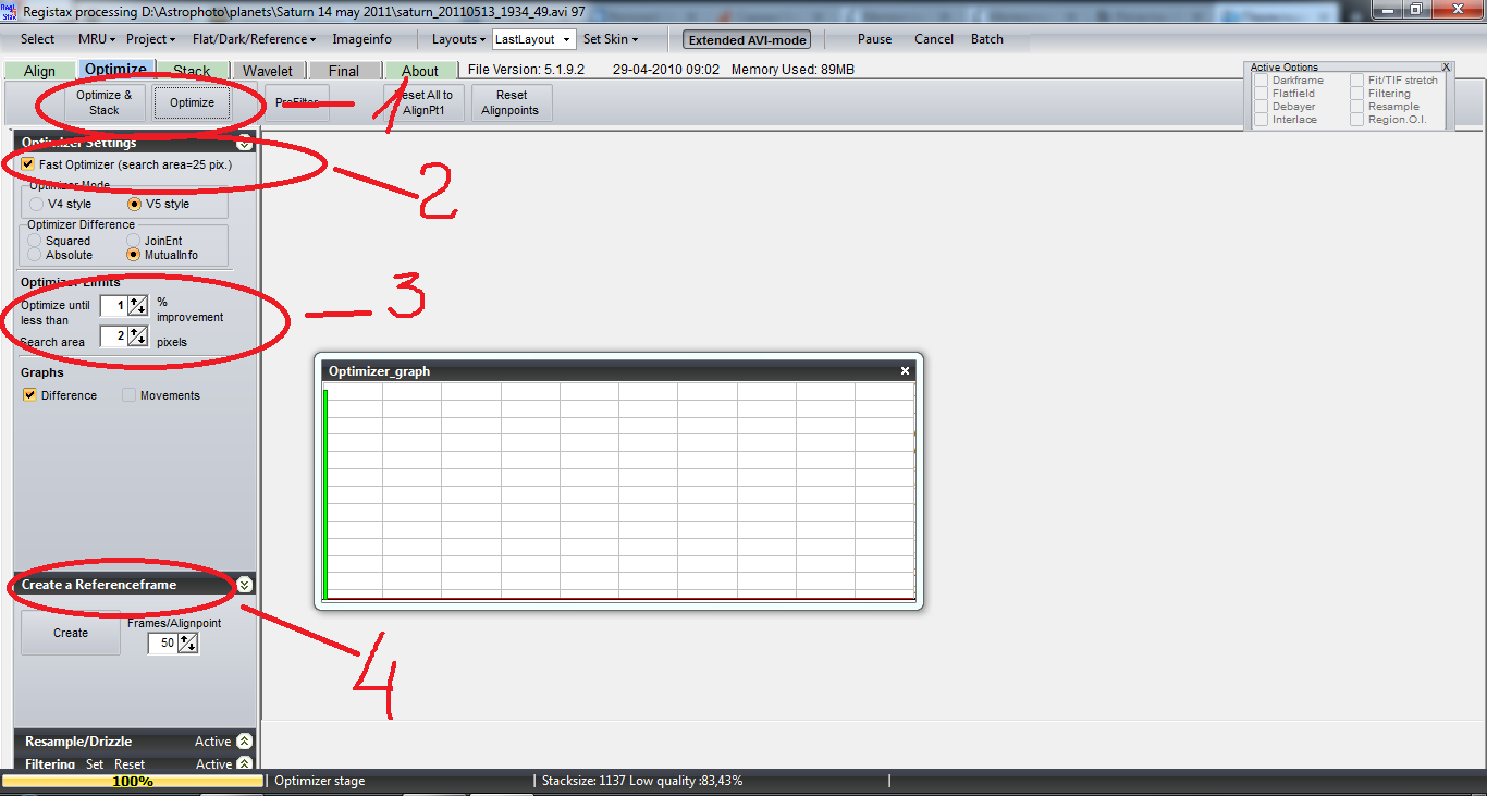

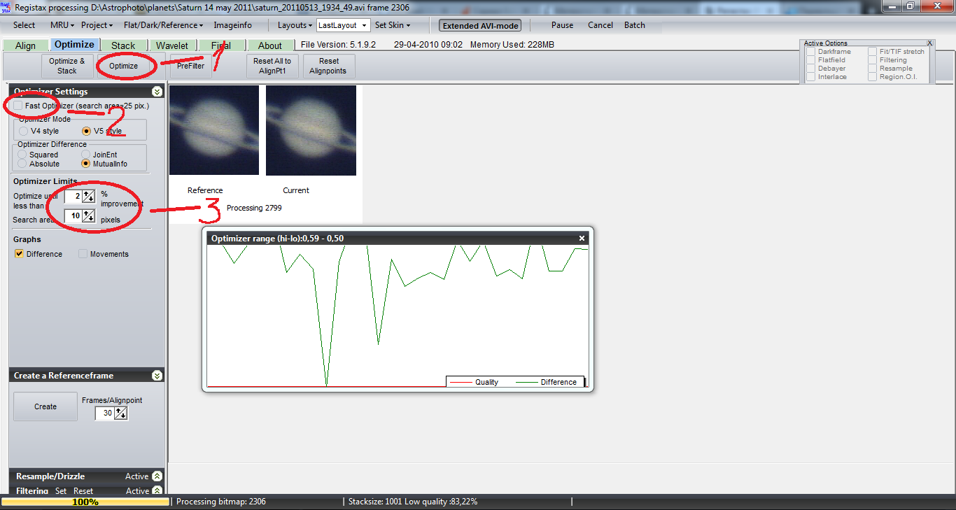

После нажатия кнопки Continue программа вернет нас к окну оптимизации и мы обнаружим несколько иной его вид. Теперь вернемся на пару слов к параметрам, как было сказано выше. Хочется заметить, что лучше пользоваться опцией Optimize для наилучшего результата (позиция 1). Оптимизация и сложение на мой взгляд нужны лишь для предварительной оценки результата и качества видео ролика. Для этого служит так же быстрый оптимизатор (позиция 2), который нам сейчас не подойдет. Параметры оптимизации, указанные в позиции 3 могут отличаться от предложенных мной. Все зависит от объекта съемки, разрешения и качества материала. Далее запустите процесс и если Fast Optimizer отключен, то вам придется подождать некоторое время до его окончания.

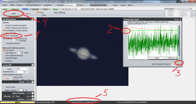

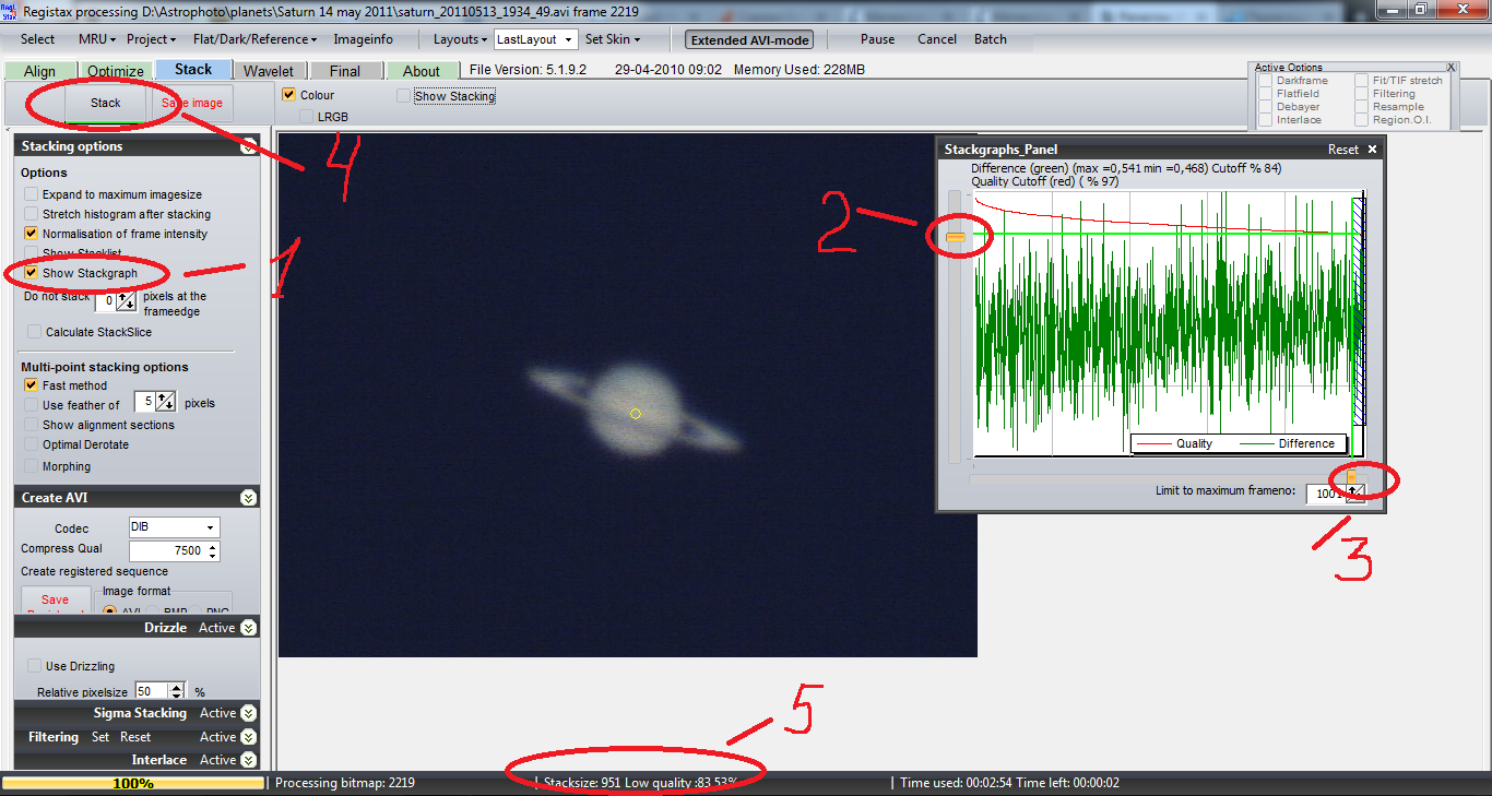

Прежде чем начать сложение, активируйте Show Stackgraph как указано в позиции 1. Далее отсеките всплески выходящих за рамки качества кадров горизонтальным и вертикальным ползунками на позициях 2 и 3.
Чтобы начать сложение необходимо нажать кнопку Stack (позиция 4), однако убедившись, что оставили необходимое на ваш взгляд количество оптимизированных кадров стека (позиция 5) из полного количества кадров видеоролика.

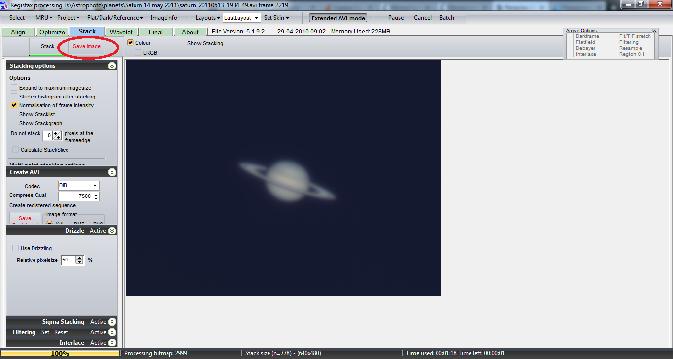

Виталий Хоменко
Сообщение  Заголовок сообщения: Re: Регистак (Registax) - быстрая обработка фотографий Луны.  |  Добавлено: 12.02.2014 00:21
Регистрация: 21 янв 2014
Посты: 430
После сложения вы увидите на своих экранах результаты работы. Однако финальным полученный снимок назвать нельзя, так как впереди еще очень важная вкладка Wavelet и менее значимая Final. Если вы не планируете в данный момент финализировать свой труд и переходить на вкладку Wavelet, то можете сохранить промежуточный "сырой результат" и вернуться к нему несколько позже.

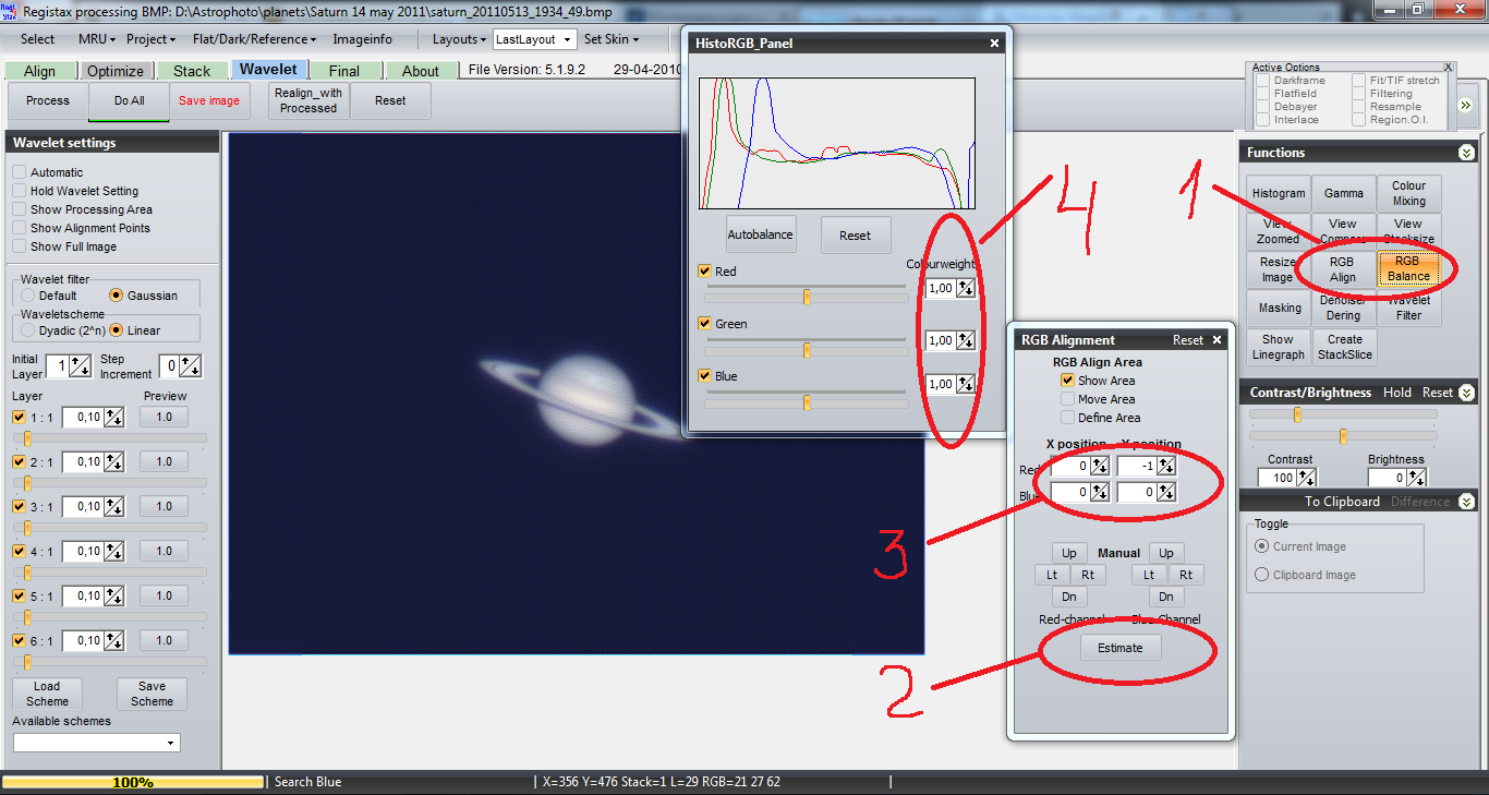

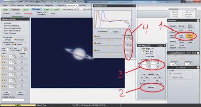

Доброго времени суток, друзья! Давно меня не было в этой теме, но начатое закончу все же. Итак, мы остановились перед финальной стадией обработки нашего видеоролика. Вкладка Wavelet позволит нам "вытаскивать" из нашей картинки максимум информации. Но для начала необходимо разобраться с вопросом RGB-баланса, если вы снимаете в цвете. Инструменты RGB Balance и RGB Align (позиция 1) позволят нам с вами "свести цветовые каналы". Иными словами цветовая информация не должна быть размыта за пределы каждого конкретного пикселя. Кнопка Estimate (позиция 2) позволит в автоматическом режиме провести совмещение цветов. Если вы не уверены, что сведение произошло достаточно точно, то можете сделать это вручную (позиция 3). Аналогичным образом устроен балансировщик RGB Balance, который может работать автоматически, либо корректировать все вручную (позиция 4).

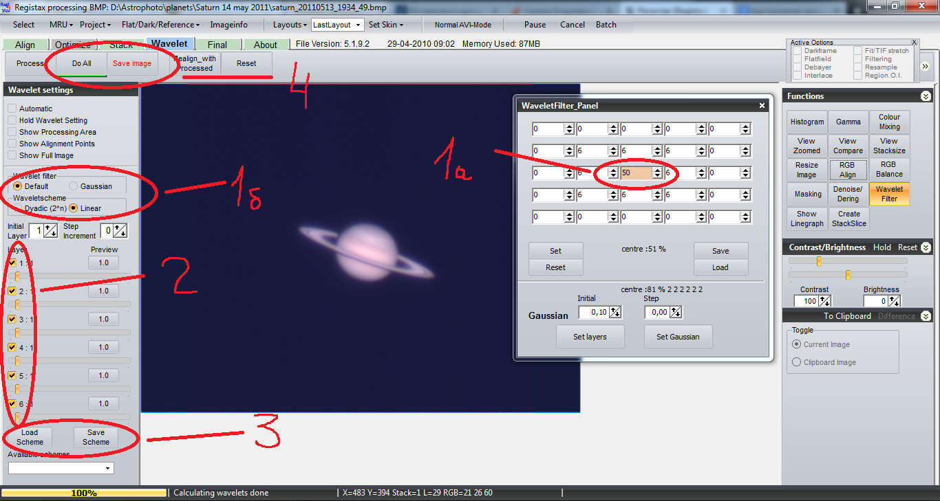

Итак, начинаем обработку вейвлетами. Первыми коэффициентами я бы назвал "устанавливающие жесткость" обработки. Обозначены они позициями 1а и 1б. Позиция 1а отвечает за общую жесткость, чем меньеше значение тем жестче. Позиция 1б позволяет установить дополнительно для этого фильтры. Я бы рекомендовал для начала все эти параметры оставить такими как у меня в посте. Как работает "жесткость"? Грубо говоря влияет на плавность изменения свойств, которые задаются масштабными ползунками, как указано на позиции 2.
Позиция 2 обозначает нам поле, в котором содержатся ползунки масштабных коэффициентов. Каждому из них соответствуют более мелкие или более крупные детали изображения. Самым мелким деталям соответствует самый верхний ползунок, а самым крупным-нижний.
Вы можете сохранить либо загрузить определенную схему масштабных коэффициентов, как указано на позиции 3. Но на практике это не всегда нужно, кроме разве что тех случаев, когда отснятого материала довольно много и нужно по какому то"шаблону" на скорую руку отсеять большую неудавшуюся часть.
После применения вейвлетов не забудьте применить Do all и при удовлетворительном результате сохраните ваше изображение. На картинке на это все указывает позиция 4.
