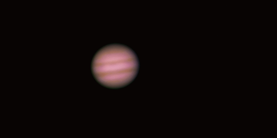

Проба фотографии Юпитера (в момент покрытия Им Европы), 16.12.2013
SW1309EQ2 (без приводов), камера DeepSky EE300
Veedub, RegiStax

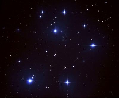

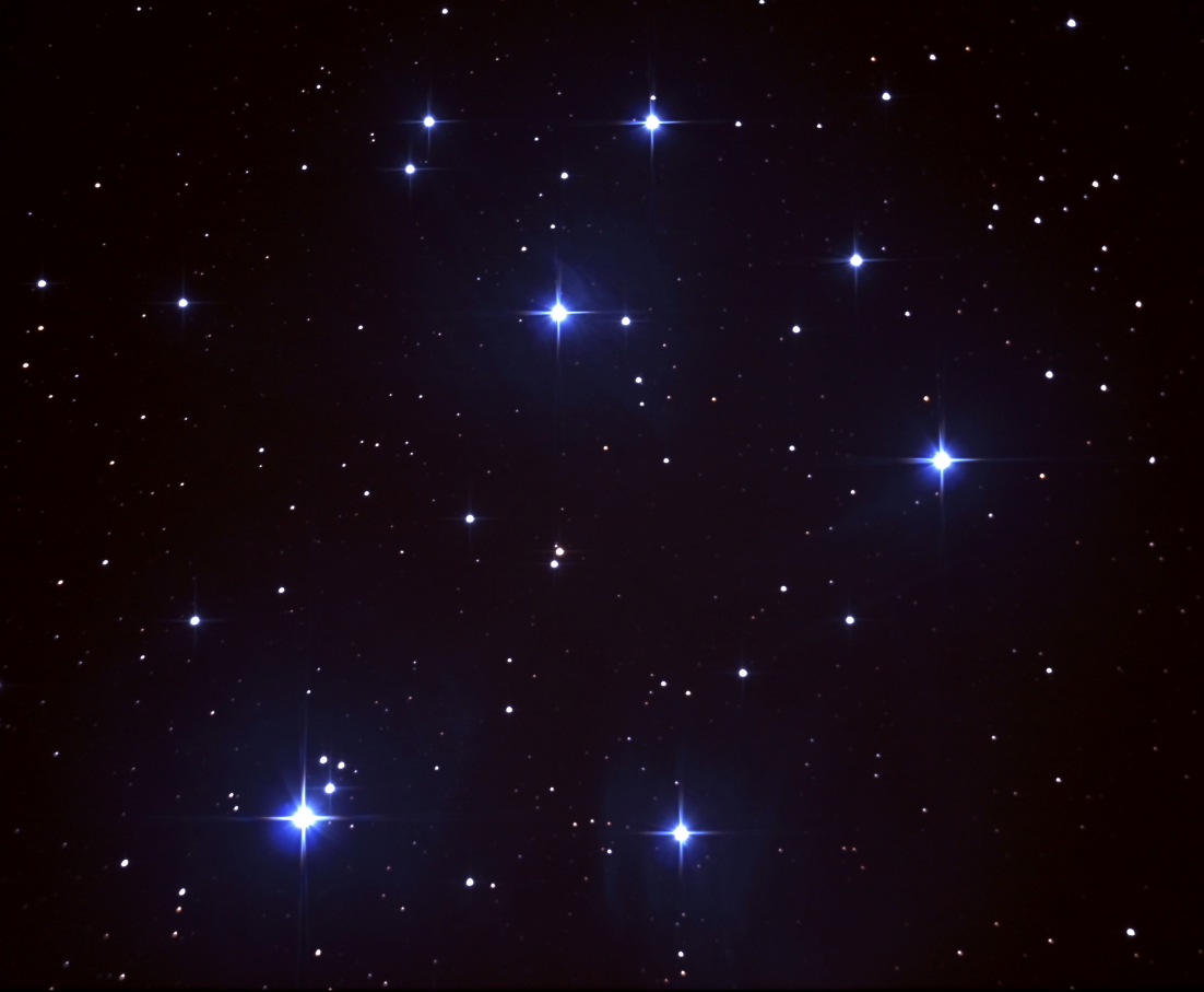

М45 (Плеяды), 09.12.2013
Телескоп SW2001EQ5 + Саnon 1100D,22 кадра по 30 сек, ISO 6400

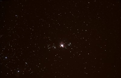

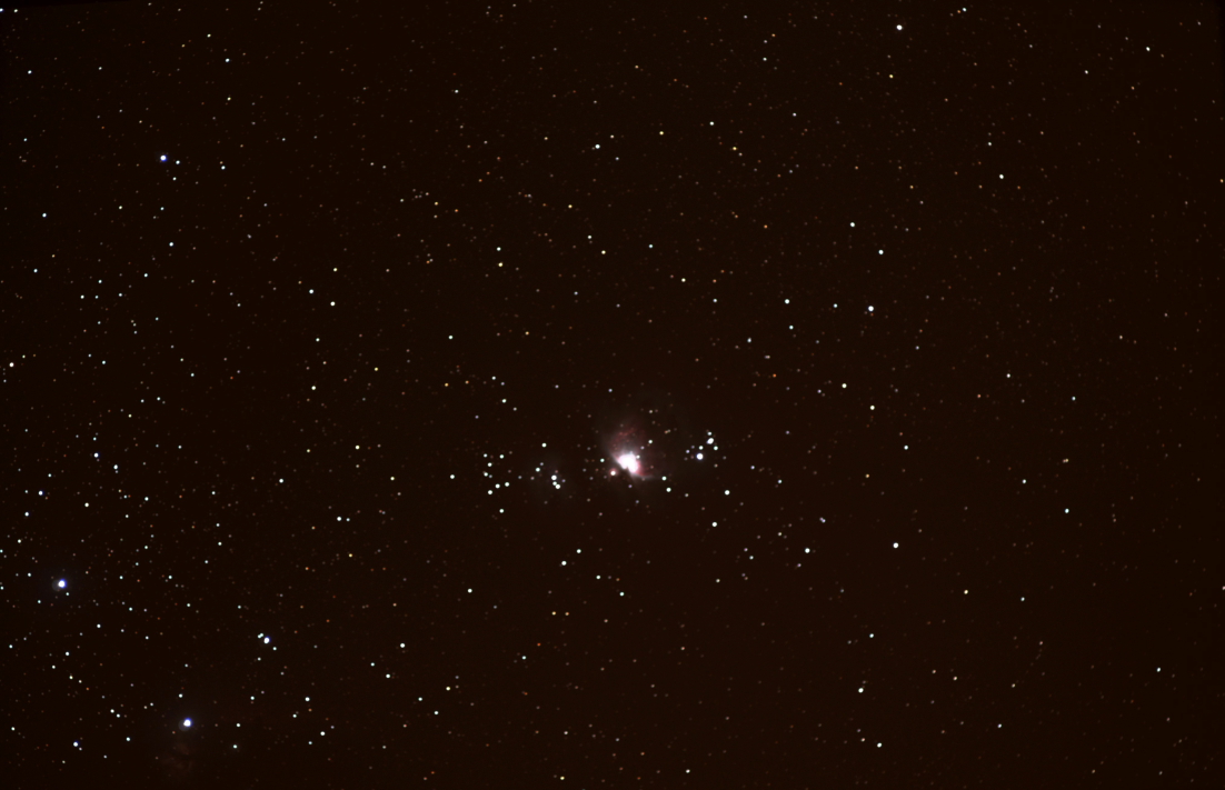

Орион
Саnon1100D+ iOptronEM12GoTo+ Юпитер-37А, ISO1600, 15 кадрів по 60 сек

Здорово, Вы молодец! Астрофото из Ивано-Франковска 18 Декабрь 2013 15:26 А что ещё есть у Вас интересного )))))))))))))) Астрофото из Ивано-Франковска 18 Декабрь 2013 15:26

Для таких условий и оборудования - вполне достойный результат.
Как снимали:
- ведение вручную или на неподвижном телескопе (пока планета шла по полю зрения)?
- какая длина и частота ролика?
- как разгоняли масштаб - родной оптический блок камеры или дополнительная линза Барлоу?
- ИК-фильтр использовали?
- как фокусировались - по маске или по изображению?
Из пожеланий - нужно подправить баланс цветов, да и вайвлетов в Регистаке можно смело добавлять.
Например так:
П.С. Масштаб можно тоже увеличить раза в полтора, а то и в два.

Снимал на неподвижном телескопе, частота 30 кадр./сек., приблизительно отснял 10 тис. кадров.
С 2-х кратной линзой барлоу (селестрон), ИК-фильтр выкручивал, фокусировка по изображению.
Эт первые пробы! Сразу понял, что если поставить привод хотя б по одной оси и электрофокусёр, то можно снимать очень неплохо!

Да, привод существенно облегчит съемку, да ИК-фильтр не помещает, хотябы родной - проще будет с балансом цветов.
Ролик делайте не более 2 мин - дальше будет смаз из-за вращения Юпитера.
И фокусируйтесь по звезде, по маске, Бахтинова или хотябы Хартмана http://maksutik.astroclub.kiev.ua/?page_id=470
