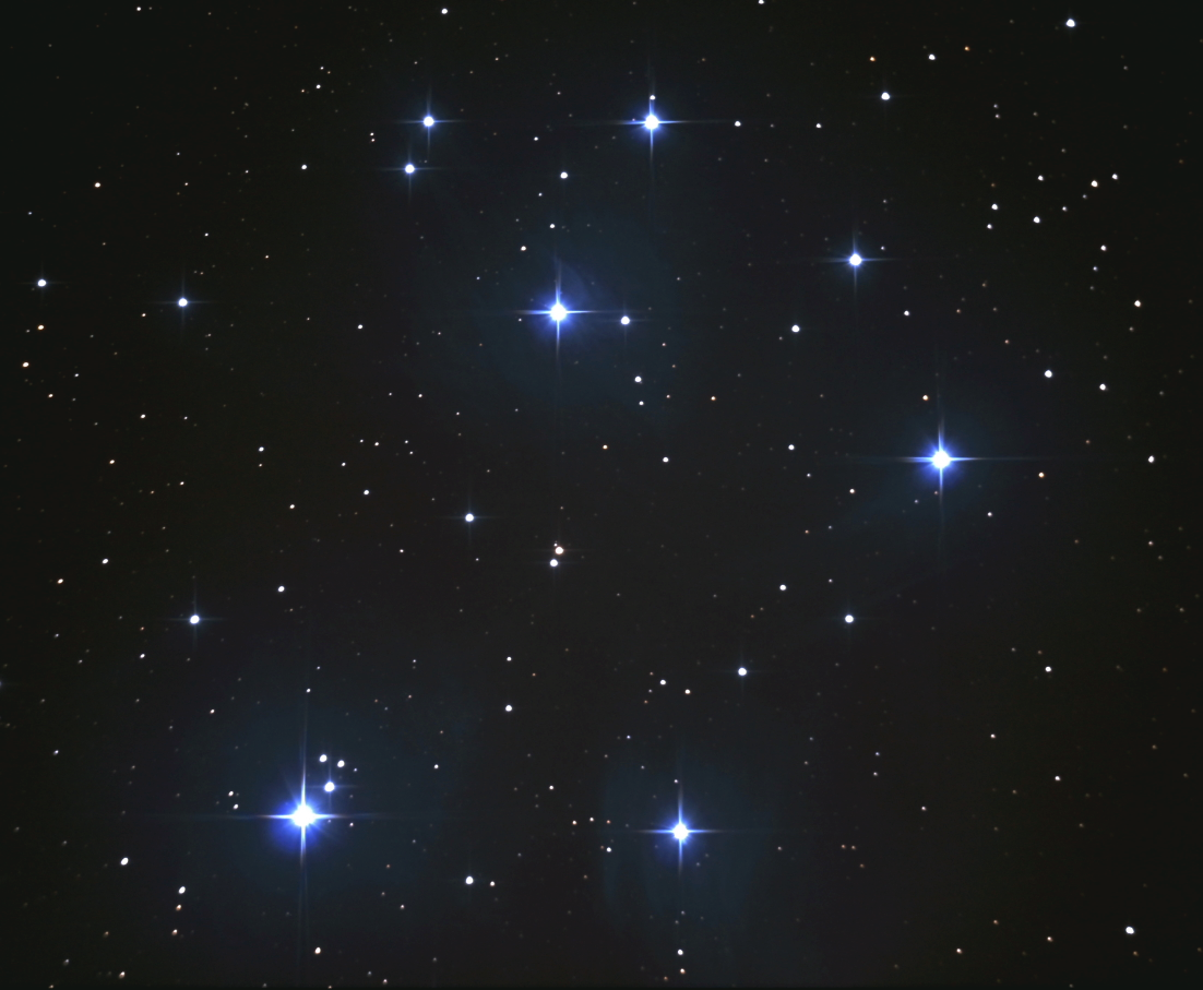

Борис Заболотный писал(а):
М45 (Плеяды), 09.12.2013
Телескоп SW2001EQ5 + Саnon 1100D,22 кадра по 30 сек, ISO 6400
По Плеядам - неплохо, туманность заметна, но мало сигнала, надо копить. Не гонитесь за многими объектами, пусть по 30 сек, но наберите по одному объекту хотя бы час экспозиции - результат Вас порадует.
Чем обрабатывали - ДипСкайСтекером? Калибровочные кадры применяли? Постобработка в чем? Это кроп кадра?
Из пожеланий - не давите так сильно фон, он должен быть в пределах 20 - 30 отсчетов гистограммы. Опять же баланс цветов немного съехал (гораздо меньше чем по Юпитеру), но все же....
Еще лучики от звезд двоятся - то ли бликует что-то, то ли растяжки покручены, то ли был разворот матрицы во время съемки?
Да, и левый нижний угол потянут - то ли кроп не центральный, а может юстировка уехала? Коректор комы не использовали?
С Вашего позволения, чуть поправил картинку:

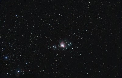

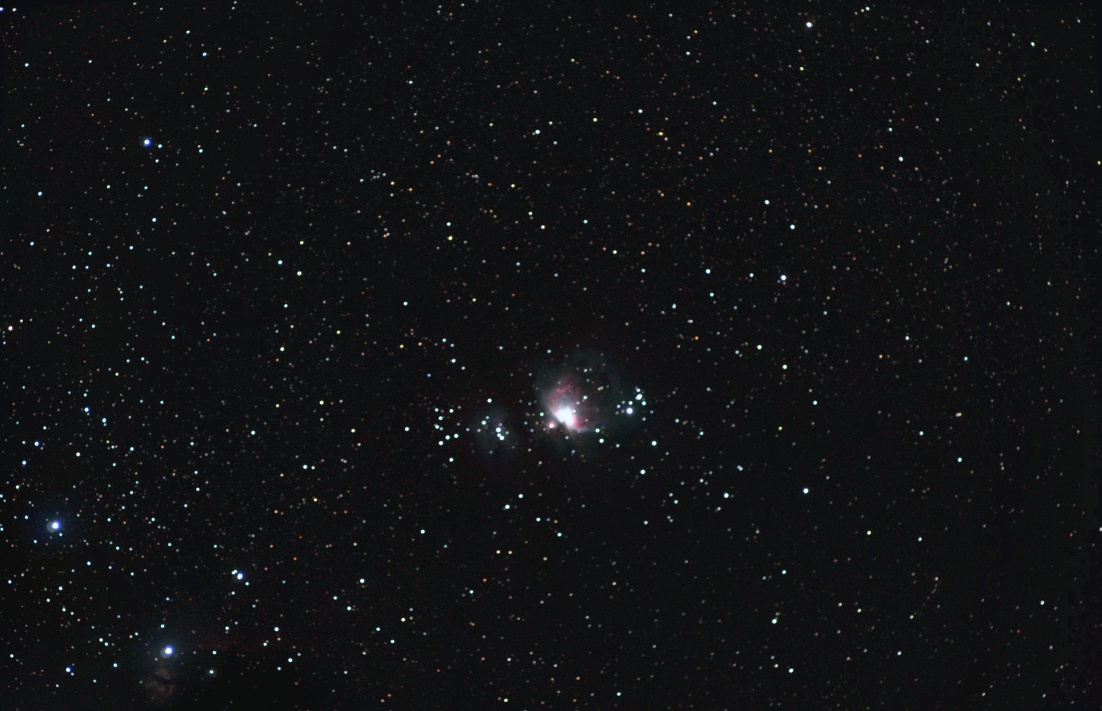

Орион
Саnon1100D+ iOptronEM12GoTo+ Юпитер-37А, ISO1600, 15 кадрів по 60 сек
На какой диафрагме снимали? Чем обрабатывали?
Орион хорош - и Бегущий человек, и Пламя, и даже Конская голова проработались.
Пожелания теже - копить сигнал, баланс цветов, уровень фона выше.
Так например

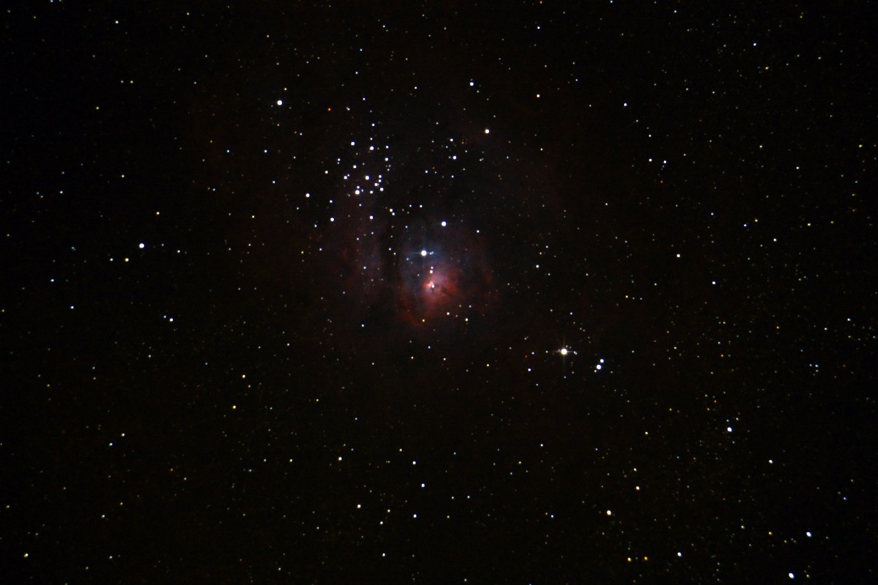

Туманность Лагуна
SW2001EQ5 + Саnon 1100D, 30 s, ISO 6400, не помню сколько кадров, кажется 10... Не судите строго, только начинаю заниматься астрофото...

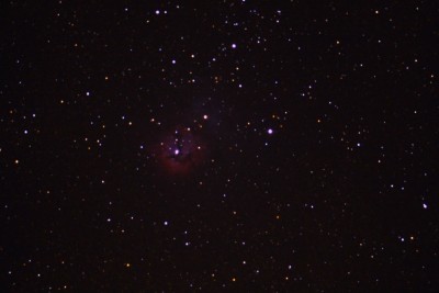

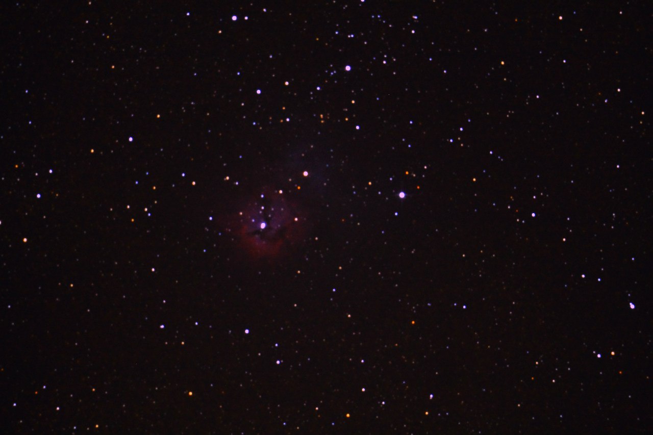

Трёхраздельная
Орион
Так например
П.С. Еще раз спасибо за фото, желаю чистого неба и успехов в астрофотографии. Будем благодарны за новые снимки.
Да конечно, смотрится гораздо лучше, обработке надо ещё учится...
