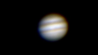

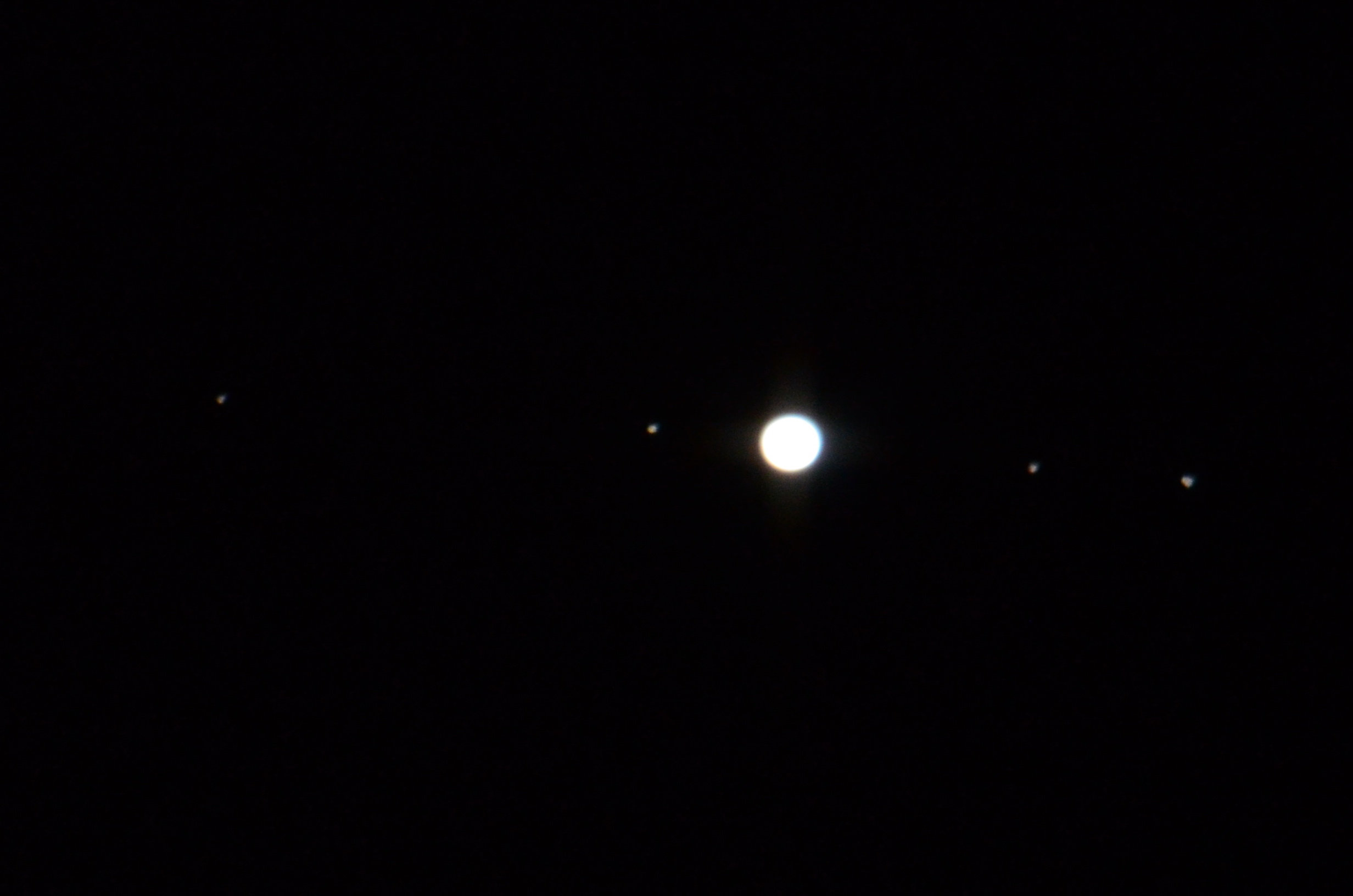

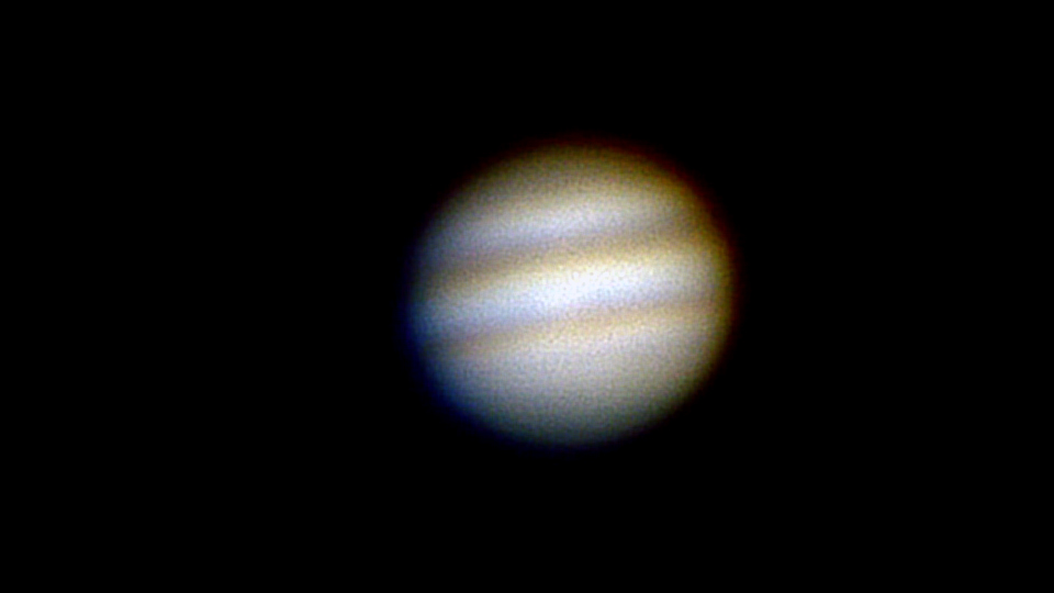

Добрый день, я новичок, пожалуйста дайте совет как получить более качественные фотографии Юпитера. На данный момент я использую
Телескоп Sky-Watcher 15075EQ3-2
Линза Барлоу Sky-Watcher 2x T-adapter, 1.25"
Окуляр Sky-Watcher 10мм Super, 1.25"
Т-кольцо Arsenal T/Nikon
T-адаптер GSO Т/1.25" для окулярной проекции
Фотокамера Nikon D5100
Фото делаю в городе Донецке, с балкона. монтировку приходится ставить на угад т.к. нет видимости на полярную звезду. Фото получаются размылеными, как бы не сфокусироваными. Если делать визуальные наблюдения то планеты тоже размылены, а по краям видны аберации. Я даже вывозил за город, телескоп выдавал результат такой же.
для виз. наблюдения использовал Окуляр DeepSky 4мм Plossl OC, 1.25" и Окуляр Sky-Watcher 2мм LET, 1.25"
Видео можно глянуть http://www.youtube.com/watch?v=_FEkOCpXOH8
Комментарий к файлу: без окуляра
Фото Юпитера 04 Февраль 2014 21:51 первое
Фото Юпитера 04 Февраль 2014 21:51 второе

Комментарий к файлу: 15 кадров Registax6
Фото Юпитера 04 Февраль 2014 21:51 третье

Сообщение  Заголовок сообщения: Re: Фото Юпитера  |  Добавлено: 05.02.2014 09:53
Павел, постараюсь дать подробные советы.
Первое, начнем с установки экваториальной монтировки - даже не видя Полярной звезды, можно примерно выставить угол наклона ориентируясь по шкале широт на монтировки. Напрввление север-юг можно определить по компасу или по положению Солнца во время местного полудня (время можно определить по Стелариуму). Этого будет достаточно для планетных наблюдений и съемок коротких видеороликов планет. Более точно выставить полярную ось (если Полярная звезда не видна) можно методом дрейфа, подробнее здесь http://astro-talks.ru/forum/viewtopic.p ... &t=89#p370.
Второе, надо хорошо отюстировать телескоп и термостабилизировать телескоп.
Третье, окуляры для визуала - 2мм для Вашего телескопа даст ОЧЕНЬ большое увеличение, 4мм окуляр подойдет, но на балконе будет критичен к воздушным потокам.
Четвертое, фокусировку лучше проводить по звезде по маске Бахтинова https://astroscope.com.ua/?base=comp ... 7956.12165 или хотя бы маске Хартмана http://maksutik.astroclub.kiev.ua/?page_id=470, а после этого направлять телескоп на планету.
Пятое - самое главное, хороший результат по планетам одиночными фотокадрами получить НЕ ВОЗМОЖНО даже на крупнейших телескопах. Для хорошего результата надо сложить несколько сотен, лучше тысяч кадров, а получить их в надо за короткое время - пока не сказалось вращение планеты вокруг своей оси. Для Юпитера это 2,5-3мин. Поэтому надо записывать видеоролики с последующим сложением в Регистаке.
Шестое, рекомендую первые пробы делать только через линзу Барлоу и зеркалку (без объектива). Масштаб будет небольшой (как на Вашем первом фото), но настроится на резкость и сопровождать объект будет проще. После получения такого опыта, можно увеличивать масштаб - лучше всего использовать Ваш адаптер для окулярной проекции в качестве разгонной втулки для ЛБ. Т.Е. устанавливаем в фокусер ЛБ, в нее адаптер (без окуляра), на него Т-кольцо, далее зеркалка.
Можно конечно использовать и окулярную проекцию, но окуляр будет вносить дополнительные искажения.
Сообщение  Заголовок сообщения: Re: Фото Юпитера  |  Добавлено: 05.02.2014 10:07
Теперь анализ.
Заметен хроматизм, чего на рефлекторе быть не должно. Скорее всего это говорит о плохой юстировке или перекосе фотоаппарата при съемке.
Фотографии довольно неплохи, как для одиночных кадров. Особенно первое и четвертое. Если набрать пару тысяч таких кадров, в Регистаке можно получить хороший результат.
Второе фото пресвечено, третье фото - для планет в Регистаке нет смысла складывать десяток-другой кадров, нужны сотни и тысячи.
Для более подробного анализа указывайте полную информацию о съемках: все оптические элементы (в т.ч. ЛБ, окуляры, разгонные втулки и т.д.), режим съемки, выдержки, частоту кадров, ИСО. Если обработка в Регистаке, то количество кадров, как общее, так и итоговое.
