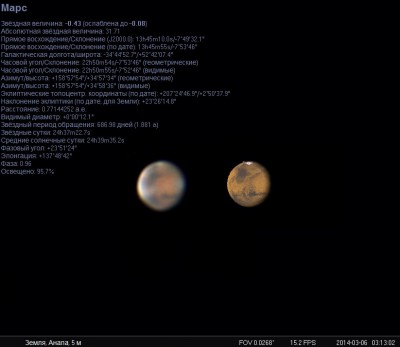

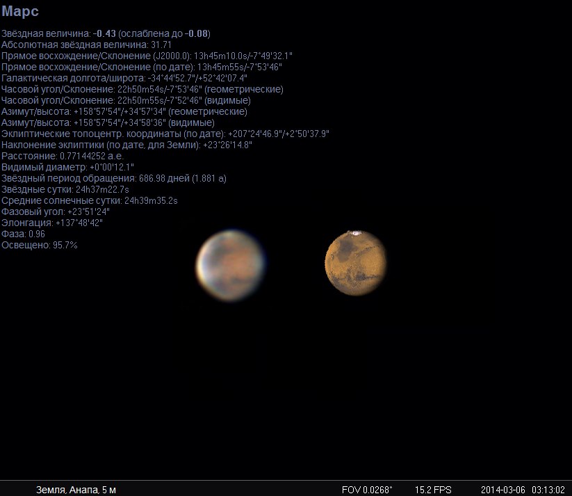

Такой темы не нашёл, поэтому, пожалуй, буду первым Фото Марса 06 Март 2014 20:44 Марс, 6 марта 2014 года, 3:13 утра. Sky-Watcher BKP150750EQ5, линза Барлоу НПЗ PAG 3-5x (5x+две втулки), Canon 550D, Autostakkert (1500 кадров из 18204), Registax 6. Справа - симуляция в Stellarium. Как видите, практически полное соответствие.

Руслан, спасибо за тему и спасибо за отменное фото Фото Марса 06 Март 2014 20:57 первое Вам плюс.
Для такой небольшой апертуры результат можно назвать выдающимся.
Будем рады и другим Вашим работам Фото Марса 06 Март 2014 20:57 второе
А видеоролик записывался на флэш фотоаппарата или через EOS утилиты в компьютер?
Судя по количеству отбракованых кадров, погода была не лучшей?

Пожалуйста! Форум у Вас дружелюбный, так что с удовольствием буду выкладывать свои материалы.
Ролик записывался на флэш-карту камеры (напрямую в тушку), хотя, правильнее было бы воспользоваться утилитой EOS Movie Record. Дело в том, что Canon 550D может записывать видео с участка матрицы (как раз нужный для планетной съемки режим) только с частотой 50 или 60 кадров в секунду, а для Марса (с его небольшими угловыми размерами) вполне достаточно 30 кадров в секунду (что и обеспечивает утилита EOS Movie Record) - при этом шум матрицы будет меньшим, т.к. можно использовать меньшую чувствительность при съемке. Для быстровращающихся планет типа Юпитера высокая частота съемки является весьма большим плюсом. Так что в следующий раз постараюсь поснимать через EOS Movie Record.
Камеры типа Canon 600D пишут в видео на флэш-карту с частотой 30 кадров в секунду и с бОльшим разрешением - это удобно для съемки роликов Луны, а также для астросъемки планет на телескопах без моторов (например, на Добсонах).
Да, атмосфера была не ахти, однако я не заметил особой разницы между стэком из 1500 кадров и из 4500.
