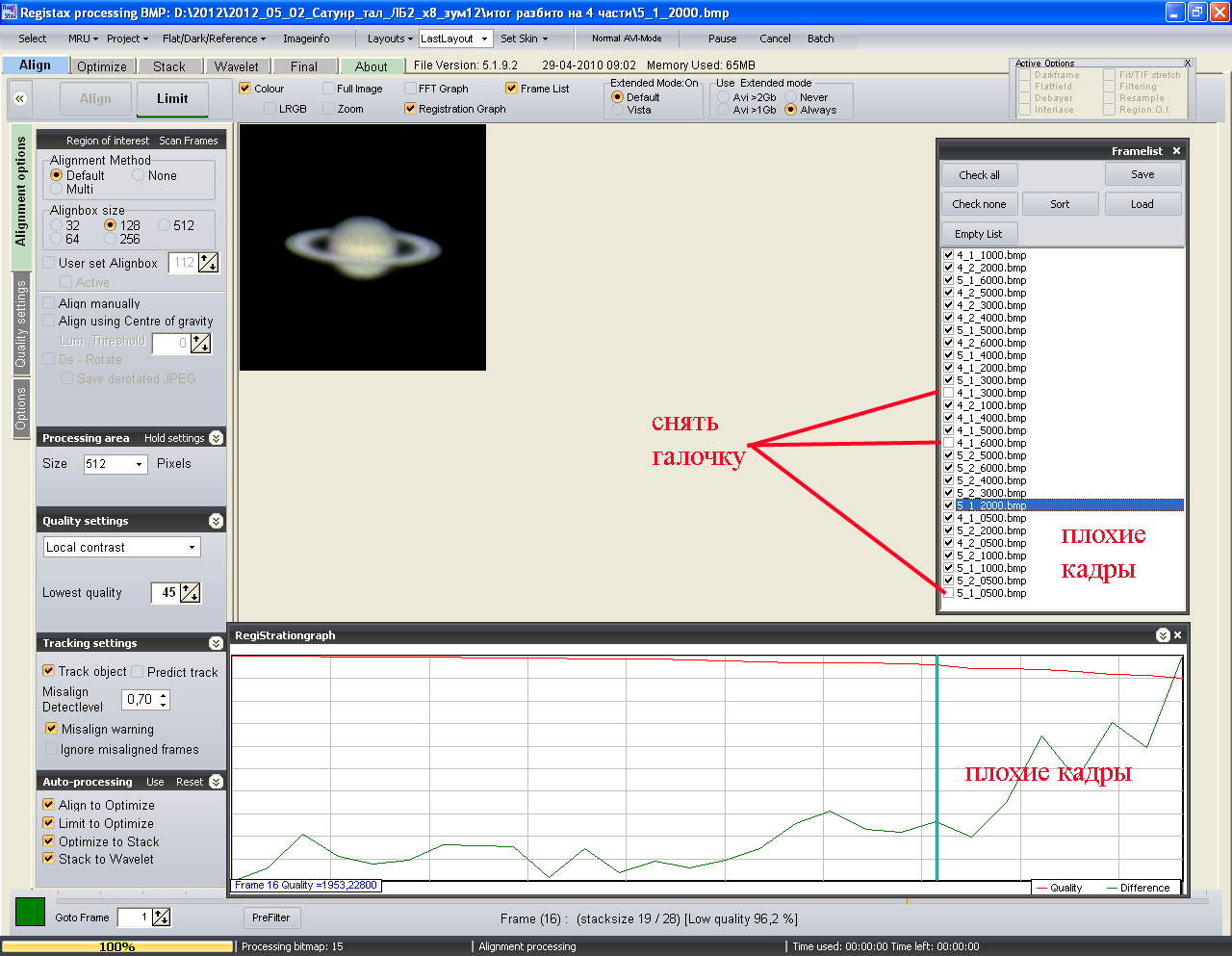

Может кто подскажет относительно использования форматов AVI, SER, BMP, FIT. Насколько я понял для планет предпочтительнее AVI, с другими форматами не ясно.
И ещё, можно ли при обработке в RegiStax убить плохие кадры в ролике AVI? Не нашел пока ответа как это сделать. Может кто подскажет
Вы правы для видео нужен формат AVI. А для единичных, т.е. фоторежима, в том числе Дипская, рекомендую FIT - их понимают практически все программы обработки.

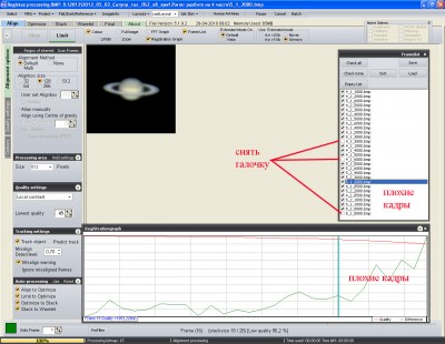

По плохим кадрам в Регистаке (смотри рисунок):
- можно убрать вручную сняв галки в списке файлов, причем это можно сделать на любом этапе и до выравнивания, и после, и на этапе сложения (стека)
- но лучше автоматически, если Вы правильно выбрали хороший опорный кадр, то лучшие кадры после выравнивания будут вверху списка (или слева по графику), а плохие - ниже файла с курсором в списке (правее курсора на графике)
