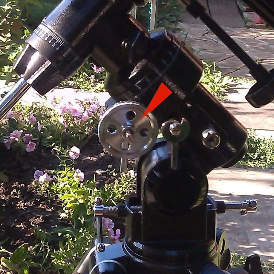

Когда-то, в декабре 13-го, Вы порекомендовали мне для ведения двигатель Bresser (go.php?http://www.bresser.de/en/products/telescopes/product.html?cHash=05fd48be56f9a7627aada22cf51b3e4a&tx_meadeproducts_pi1%5Bcmd%5D=pdis&tx_meadeproducts_pi1%5Bartid%5D=4951400) по стоимости (109 евро) соизмеримый с моим телескопом. А нет ли более дешевого варианта, чтобы мой телескоп можно было использовать для астрофотографий?

Дмитрий, у нас есть похожие двигатели от СкайВочер
https://astroscope.com.ua/elektropri ... ul/673.htm
https://astroscope.com.ua/elektropri ... to/786.htm
https://astroscope.com.ua/elektropri ... n/6489.htm
ВОЗМОЖНО какой-то из них подойдет и на Вашу монтировку Фотографические наблюдения переменных звезд 16 Июль 2014 12:50
НО каждый из этих двигателей расчитан на определенное количество зубьев червячной шестерни часовой оси.
Если Вы определите эти параметры Вашей монтировки, то можно будет подобрать замену.
Для этого достаточно посчитать за сколько оборотов червячного винта часовая ось сделает полный оборот.
Заодно неплохо бы посчитать и кол-во зубьев на этой шестерне
