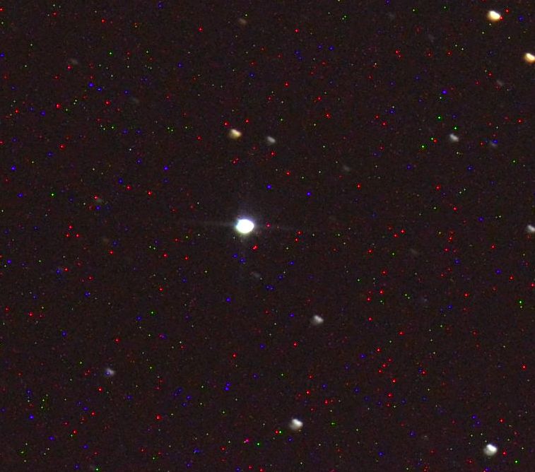

Привет все. Может кто подскажет что это такое (точки на фото- синие, зелёные, красные)

Это горячие (некоторые битые) пиксели на матрице. Чем больше ИСО, чем длительнее выдержка, чем больше температура воздуха (и соответственно матрицы) тем этих "точек" больше.
Лечится вычитанием темновых (дарк) кадров в программах обработки.

Игрорь, не могли бы по подробнее тыкнуть носом

Начните отсюда http://oleg.milantiev.com/material/?id=607#p3-10 , пункт 3.10. Да и весь остальной материал будет полезен.
