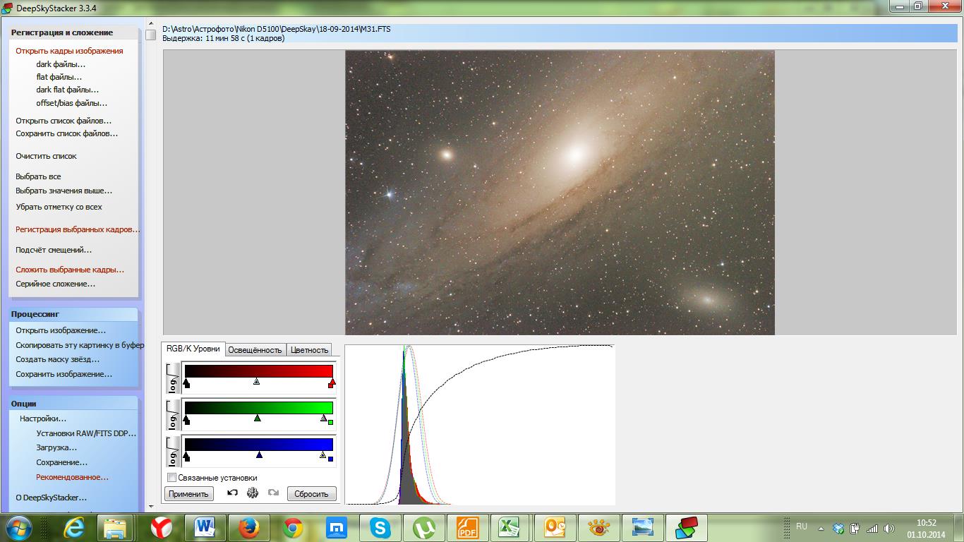

Складываю файлы "DeepSkyStacker334". Может кто подскажет смысл в "бегунках" регуляторов Уровней RGB, пользуюсь ими наобум, чисто визуально, не понимая смысла регулировок. Средний бегунок вроде как яркость канала, а вот для чего два других, не понятно. Реакция на левый бегунок вообще странная. Там ещё есть закладки спомощью которых можно менять алгоритм обработки цвета. Использую только алгоритм "Log". С сохранением файлов тоже прблема. Сохранять можно в формате TIFF или FITS. С дальнейшей работой с этими форматами проблемма. Если открывать в MaxIm DL Pro всё существенно меняется до неузноваемости. Я делаю так: копирую излбражение отредактированное в DeepSkyStacke в буфер обмена, потом копирую в Word, после чего из Word копирую в в .jpeg формате в папку. Вот такой сложный путь. Может кто подскажет по проще?

Олег, хорошие у Вас фотографии, особенно понравилась М33. Плюсую Астрофото Дипскай c ISO3200 01 Октябрь 2014 11:37
По поводу обработки: в Дипскайстекере вообще не рекомендую, что-то делать с итоговым файлом, инструменты калибровки и сложения в нем хороши, а вот постобработка "хромает" и портит результат.
Я поступаю следуюшим образом:
- калибровка и сложении в Дипскайстекере, сохраняю 16-битный TIFF (или FITS), причем картинка может выглядеть невзрачной.
- открываю этот TIFF (или FITS) в Фитстекере, ровняю фон, баланс цветов, подымаю гамму (до 35-45), картинка преображается, файл сохраняю 16-битный PNG.
- открываю этот PNG в Фотошопе, здесь конечная постообработка (уровни, более тонко баланс цветов, немного резкости, шумодава при неоходимости, кроп, ориентация и т.п.), сохраняю опять же в 16-битный PNG, который перевожу в JPG для Форума.
Кстати наш Форум позволяет размещать файлы объемом до 800 кБ практически любого (разумного) разрешения в ОДНОМ посте.
П,С. Насчет ползунков в Дипскайстекере: левый регулирует уровень темных тонов (черного), правый - уровень ярких тонов (белого), средний - уровень средних тонов (серого). Кнопка "Log" отображает гистограмму в логарифмической шкале, а не в линейной. НО повторюсь лучше в Дипскайстекере с итоговым файлом НИЧЕГО не делать.
