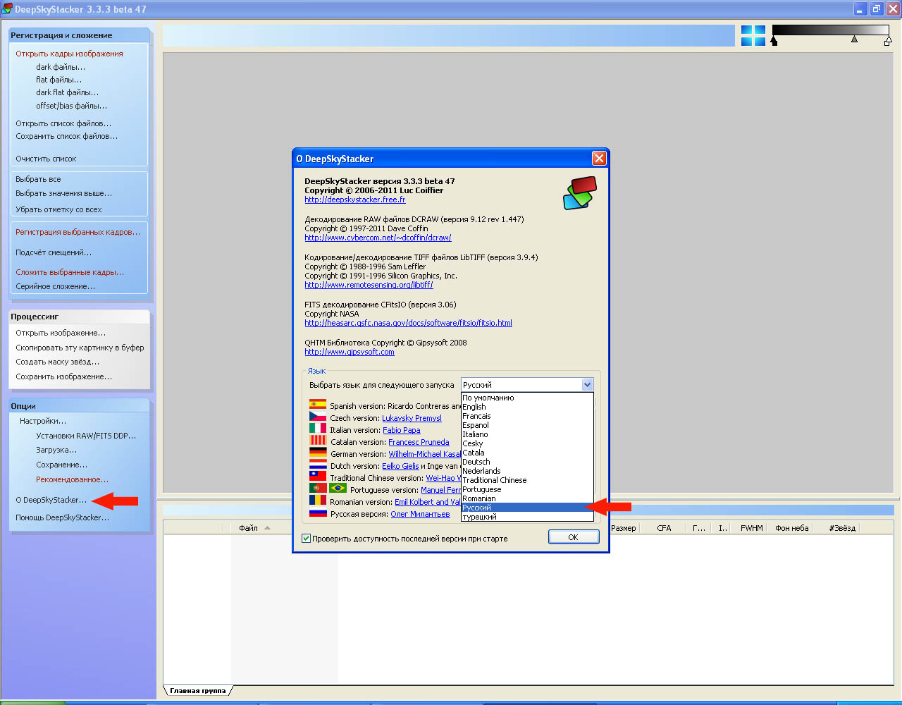

После запуска и первого открытия программы рекомендую проверить (при необходимости изменить) Опции и Настройки.
Начнем с языка интерфейса программы - нажмем О DeepSkyStacker... и из выпадающего списка выберем необходимый нам язык.
Обработка астрофото ДипСкай и комет (DeepSkyStacker и далее) 18 Ноябрь 2014 14:18 второе

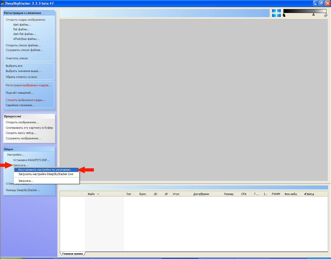

Далее настоятельно рекомендую Востановить настройки по умолчанию - жмем Загрузка... и выбираем этот пункт.
Обработка астрофото ДипСкай и комет (DeepSkyStacker и далее) 18 Ноябрь 2014 14:18 первое
При последующей работе через этот пункт, при желании, можно будет загружать Ваши настройки, сохраненные пунктом ниже.

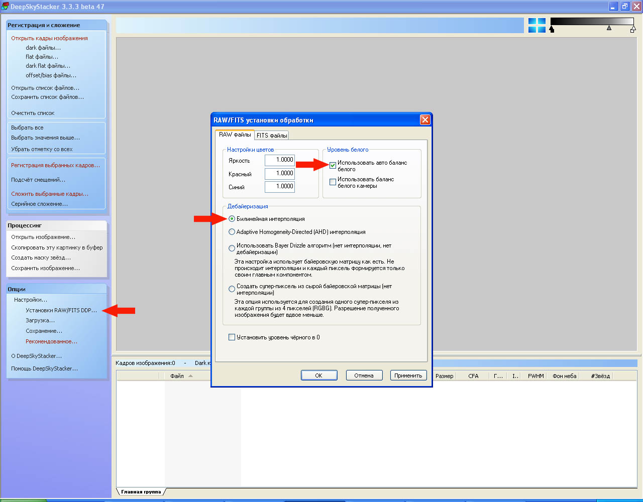

Все астрономические фото ОЧЕНЬ желательно сохранять в режиме фото-файлов RAW, т.е. без какой-либо аппаратной обработки. Именно с такими кадрами кометы мы и будем работать. Поэтому следующим шагом необходимо проверить Установки RAW/FITS DDP… Во вкладке RAW файлы выберем Автобаланс белого и Билинейную интерполяцию.
Обработка астрофото ДипСкай и комет (DeepSkyStacker и далее) 18 Ноябрь 2014 14:22
Вкладка FITS файлы используется при работе с монохромными астрономическими камерами и она нам пока не нужна.

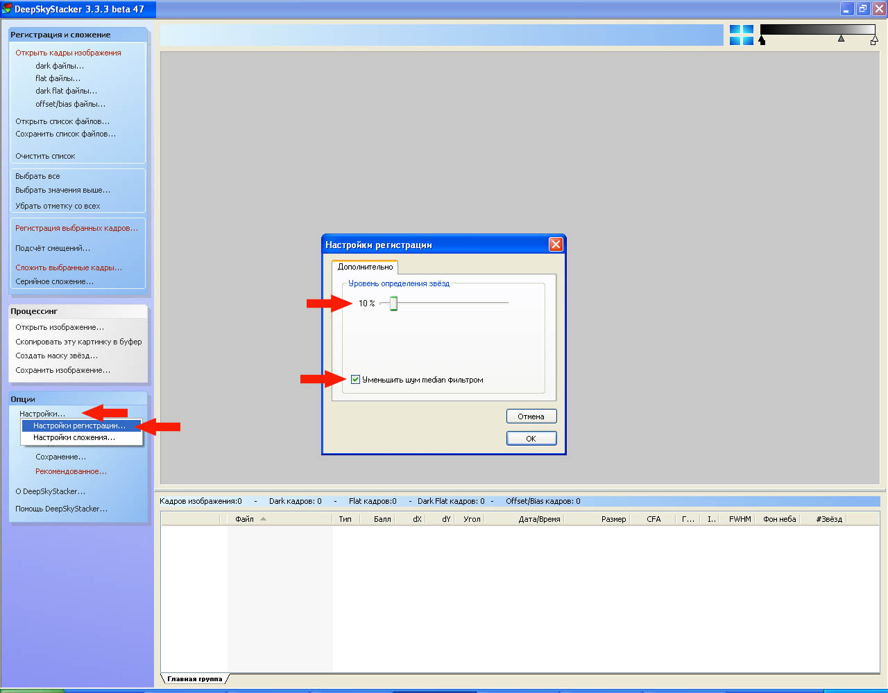

Перейдем к проверке и установке основных настроек.
Сначала выберем Настройки регистрации…
Регистрация – это процесс определения программой звезд и фиксации их положения на каждом кадре.
Установим Уровень определения звезд в пределах 10% - 20%, это хорошо и не очень долго работает практически с любыми нормальными исходными кадрами.
Если одиночные кадры очень хорошие и/или на них очень много звезд (например, участок Млечного пути), можно повысить процент определения и тем самым сократить время обработки.
Если на одиночных кадрах мало звезд, или они немного смазаны или размыты, тогда необходимо уменьшить процент определения, вплоть до минимального 2%. Но имейте ввиду, что время обработки увеличится.
Установим также галочку Уменьшить шум – это позволит программе не принимать за звезды случайный шум матрицы.

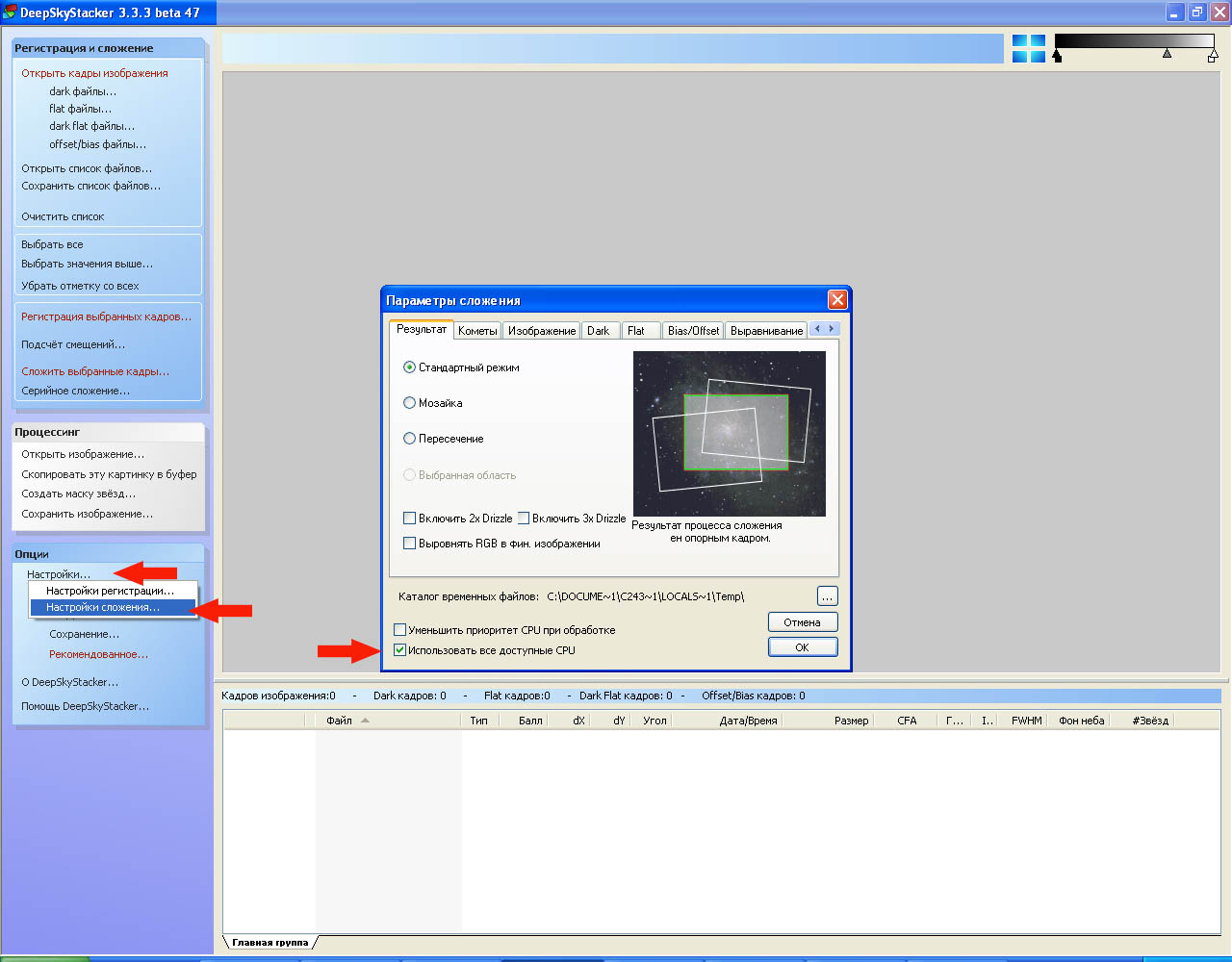

Далее перейдем к самым обширным Настройкам — Настройкам сложения...
В процессе сложение происходит следующее:
- калибровка каждого кадра изображения, т. е. вычитание калибровочных кадров (dark, flat, offset) и баланс цветовых каналов;
- выравнивание каждого откалиброванного кадра изображения, т. е. его смещение и поворот относительно опорного кадра;
- и наконец, непосредственно само сложение откалиброванных и выровненных кадров изображения в единый результат (итоговый файл).
После выбора этого пункта меню появится окно Параметры сложения с огромным количеством вкладок.
Поставим пока галочку об использовании программой всех возможностей Вашего компьютера.
Обработка астрофото ДипСкай и комет (DeepSkyStacker и далее) 18 Ноябрь 2014 14:31
Ниже рассмотрим каждую вкладку отдельно и подробно.

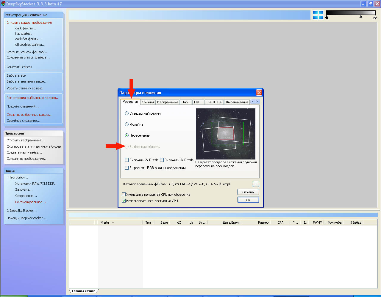

Итак, первая вкладка Результат - в ней мы должны задать линейный размер итогового файла.
Стандартный режим — итоговый файл будет такого же линейного размера, как и исходные кадры изображения, а ориентация как у опорного кадра.
Если подвижки изображения в серии кадров были не очень большие - рекомендую выбрать этот режим.
Обработка астрофото ДипСкай и комет (DeepSkyStacker и далее) 18 Ноябрь 2014 14:41

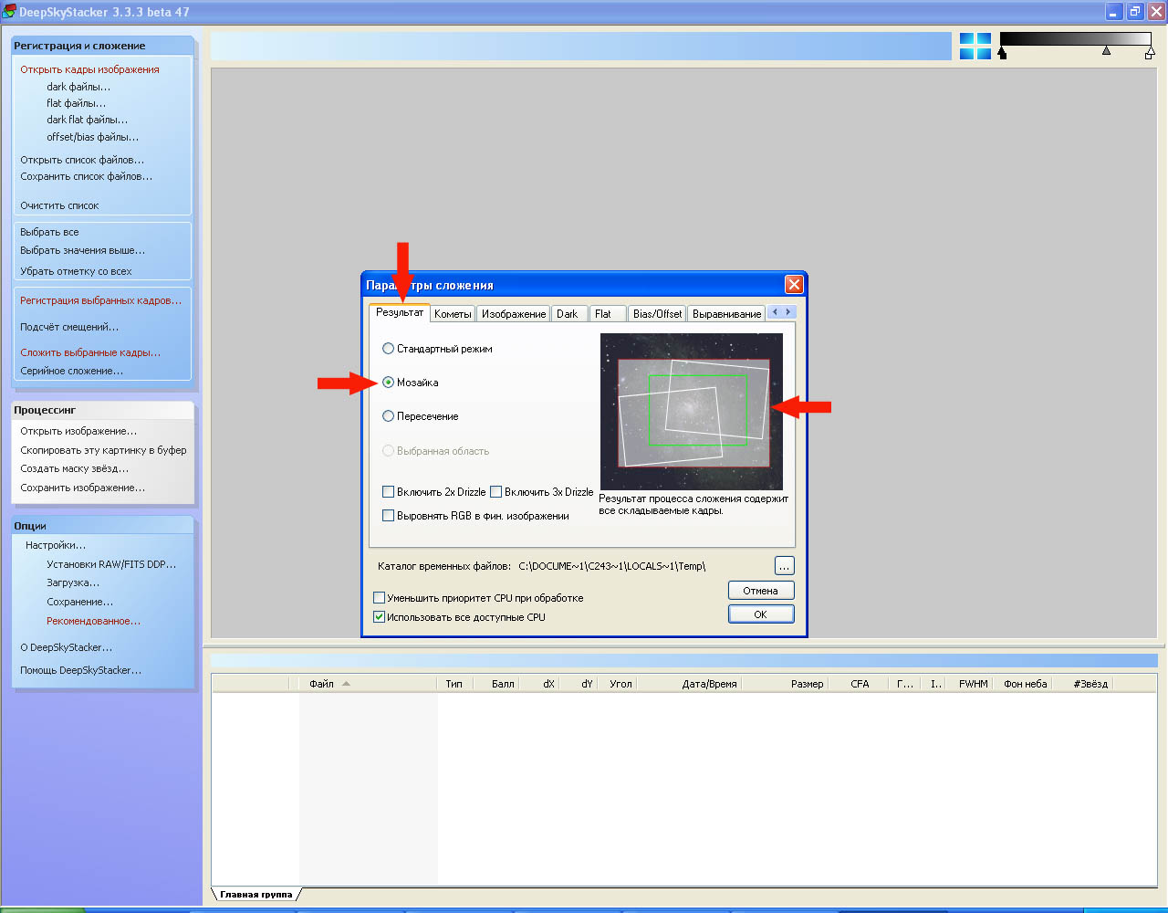

Сообщение  Заголовок сообщения: Re: Обработка астрофото ДипСкай и комет (DeepSkyStacker и да  |  Добавлено: 18.11.2014 14:45
Режим Мозайка - итоговый файл охватит все области присутствующие на любых кадрах серии (логическое ИЛИ), а недостающие области программа заполнит черным фоном. Линейный размера итогового файла будет больше исходных кадров изображения, а ориентация как у опорного кадра. Время обработки существенно увеличится.
Не рекомендую применять этот режим при первичном сложении. Режим будет хорош для построении панорам из нескольких итоговых результатов съемок близких областей неба.
Обработка астрофото ДипСкай и комет (DeepSkyStacker и далее) 18 Ноябрь 2014 14:45

Сообщение  Заголовок сообщения: Re: Обработка астрофото ДипСкай и комет (DeepSkyStacker и да  |  Добавлено: 18.11.2014 14:47
Режим Пересечение - итоговый файл охватит только области одновременно присутствующие на всех кадрах серии (логическое И). Линейный размера итогового файла будет меньше исходных кадров изображения, а ориентация как у опорного кадра. Время обработки уменьшится.
Рекомендую этот режим при больших подвижках изображения в серии кадров.

Сообщение  Заголовок сообщения: Re: Обработка астрофото ДипСкай и комет (DeepSkyStacker и да  |  Добавлено: 18.11.2014 14:48
Режим Выбранная область — это режим ручного кропа (обрезки) изображения. Пока он не активен. Как им пользоваться я расскажу ниже.
Рекомендую применять этот режим при обработке объектов занимающих небольшую площадь на кадре и серий с большим количеством кадров. Это существенно ускорит процесс обработки.
