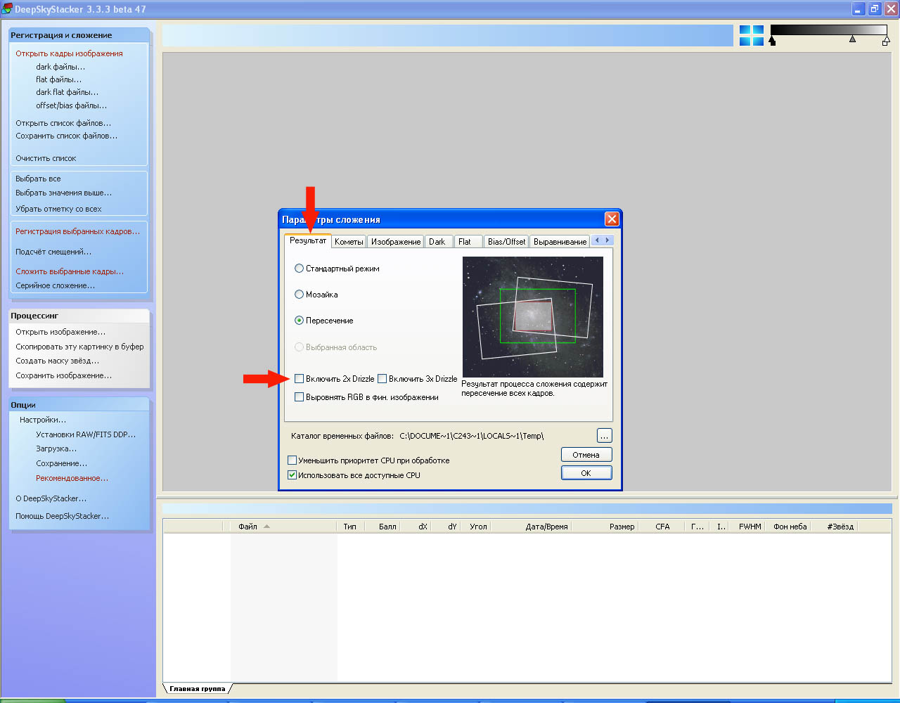

Опция Включить Drizzle (2х или 3х) — увеличение размера изображения в 2 или 3 раза по специальному алгоритму. Похоже на цифровой зум, но работает лучше. Площадь итогового изображения увеличится соответственно в 4 и 9 раз, во столько же возрастет и время обработки.
Не рекомендую применять при обычной обработке.
Может дать хороший результат при сложении очень мелких объектов (планетарных туманностей, например). При этом рекомендую использовать режим Выбранная область

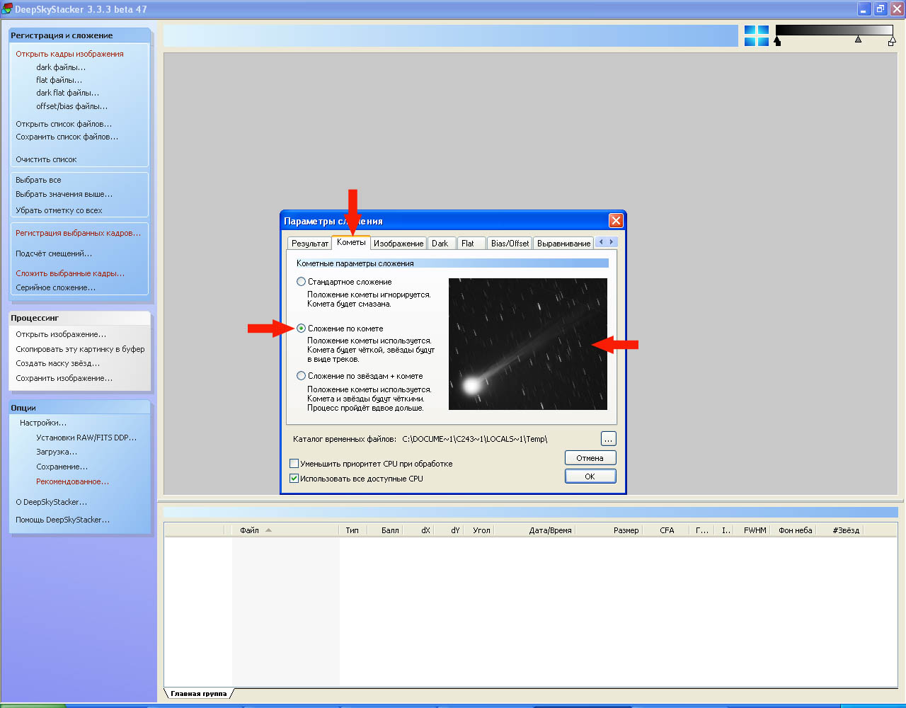

Далее, вторая вкладка Кометы - в ней мы должны выбрать тип сложения при обработке исходников с кометами.
Режим Стандартное сложение — используется для получения красивого фона с ровненькими, не смазаными звездами. Комета получится в виде трека, который мы удалим при последующей обработке.
Хотя и результат с треком кометы тоже очень интересный итог.

Режим Сложение по комете - используется для получения четкого, не смазанного изображения кометы.
Звезды получатся в виде треков, той или иной интенсивности. От этих треков мы полностью избавимся при последующей обработке.

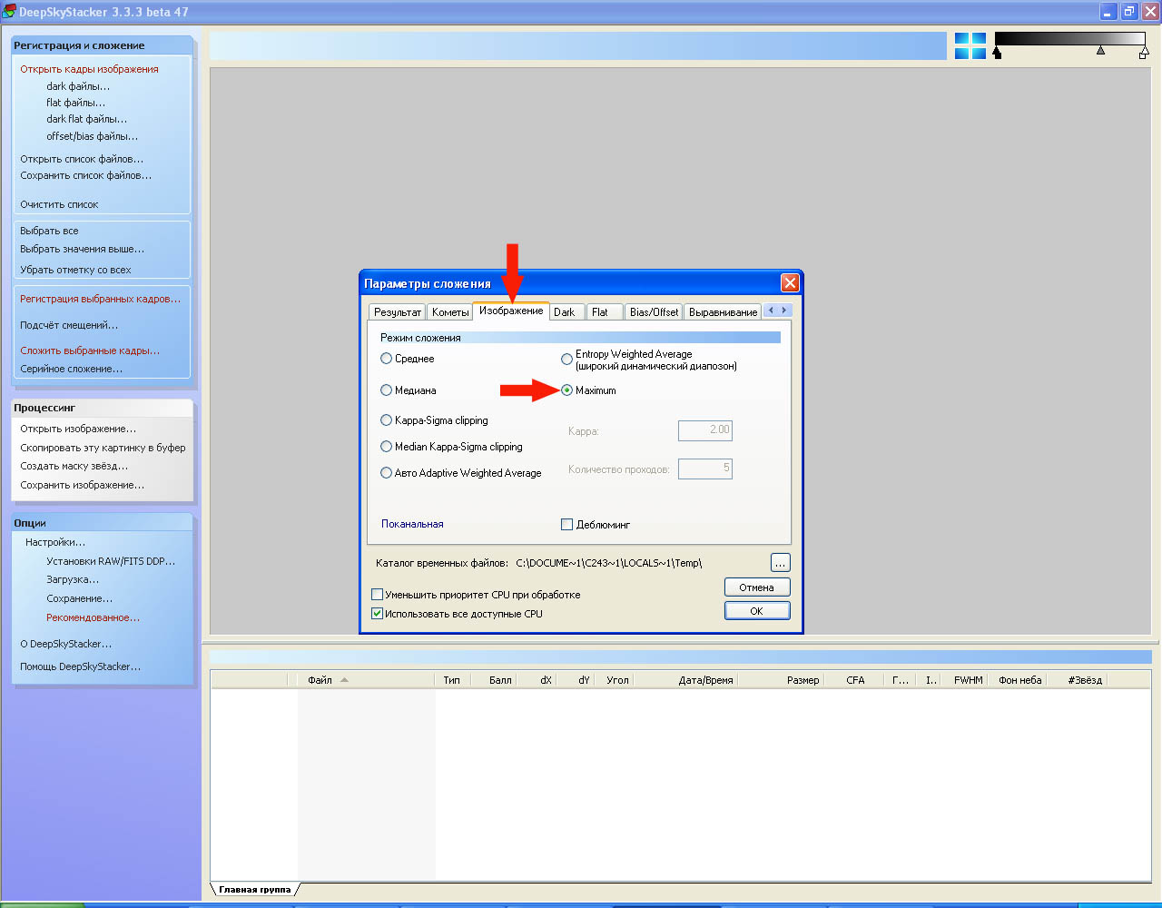

Следующая вкладка Изображение - выбор алгоритма, по которому будет проводиться сложение серии кадров.
Очень важная вкладка, от ее установок во многом будет зависить, получите ли Вы ожидаемый результат.

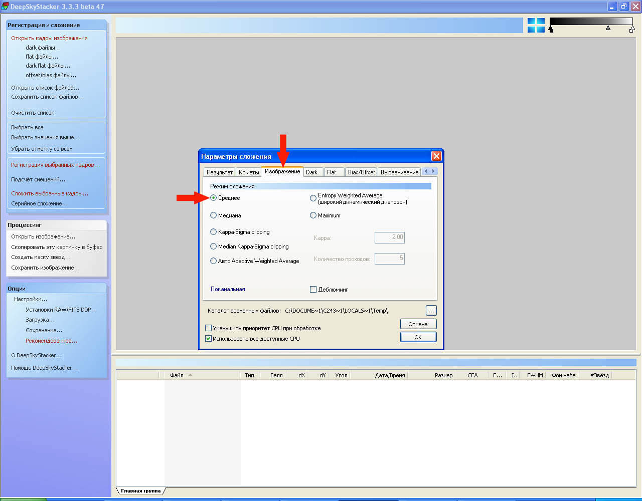

Режим Среднее - обычное средне-арифметическое сложение. Довольно быстрый метод, который дает неплохие результаты для качественных сериий кадров, мало отличающихся друх от друга.
Обработка астрофото ДипСкай и комет (DeepSkyStacker и далее) 19 Ноябрь 2014 13:02
Рекомендую использовать этот метод для обработки фото звездных полей и рассеяных звездных скоплений.

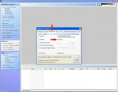

Режим Медиана - метод более длительный, чем Среднее, соотношение сигнал/шум чуть хуже, но зато позволяет убрать на результате небольшие ошибки ведения, треки не ярких спутников и метеоров, замыливание от порывов ветра.
Обработка астрофото ДипСкай и комет (DeepSkyStacker и далее) 19 Ноябрь 2014 16:05
Рекомендую использовать этот метод для серий с большим разбросом качества одиночных кадров.
Мы будем использовать его для удаления трека кометы с звездного фона.

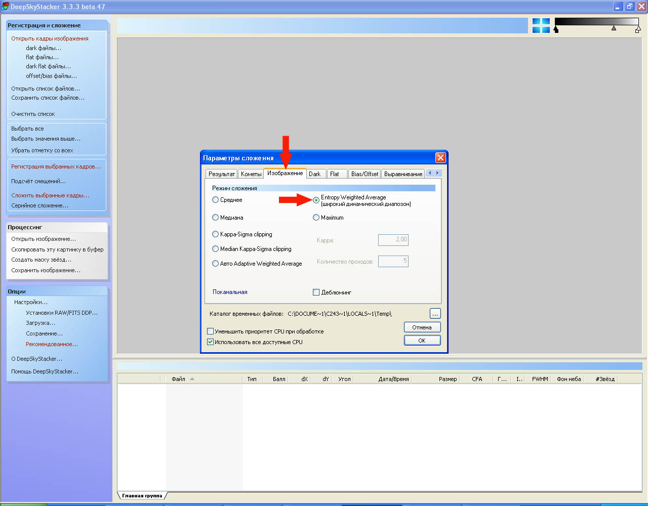

Режим Entropy Weighted Average или широкий динамический диапазон - самый длительный метод, дающий самое лучшее соотношение сигнал/шум. Используется для сложения результатов полученных с разными выдержками и разными ISO. Требует больших аппаратных рессурсов ПЭВМ.
Обработка астрофото ДипСкай и комет (DeepSkyStacker и далее) 19 Ноябрь 2014 16:18
Рекомендую этот метод для обработки галактик, туманностей и шаровых скоплений.
Не смотря на длительность, я этот метод применяю чаще всего.

Режим Maximum – самый простой и самый быстрый метод, покажет наибольшую яркость каждого пикселя (как изображения так и шума) за всю серию.
Обработка астрофото ДипСкай и комет (DeepSkyStacker и далее) 19 Ноябрь 2014 16:23
Для получения качественного результата этот метод не подходит. Но зато позволяет быстро оценить будующий результат, обнаружить следы тусклых спутников, метеоров, астероидов, комет. Хорош для исследования ошибок ведения и гидирования.

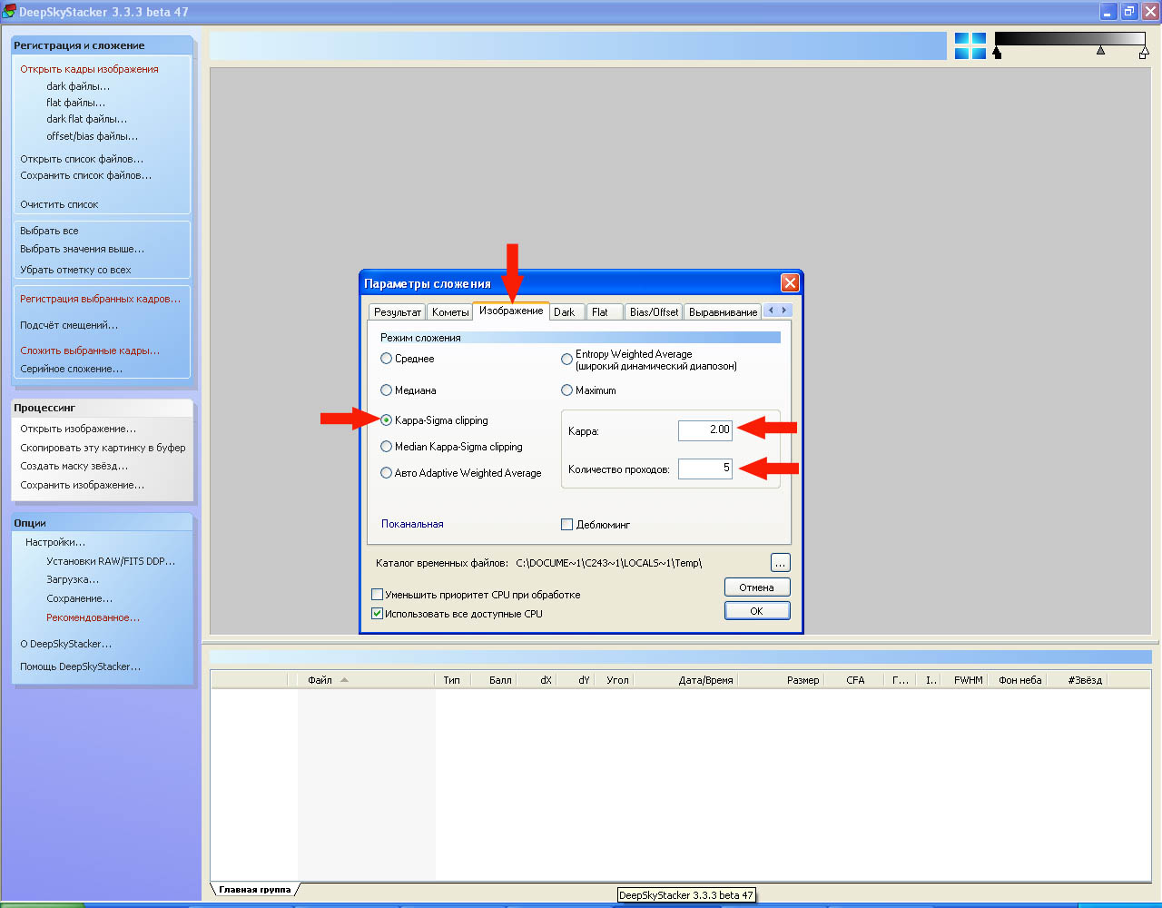

Режим Kappa-Sigma Clipping — метод последоватьльного исключения нестандартных значений. Использует два параметра: множитель отклонения (Kappa) и количество проходов (итераций). Чем меньше множитель, тем жестче работает программа. Чем больше итераций, тем длительней процесс. Я обычно пользуюсь стандартными значениями.
Обработка астрофото ДипСкай и комет (DeepSkyStacker и далее) 19 Ноябрь 2014 16:26
Метод похож на Медиану, но работает агрессивней и позволяет убрать более грубые деффекты, в том числе и яркие треки спутников и метеоров.
Мы этот метод будем использовать для удаления треков звезд при сложении по комете.
