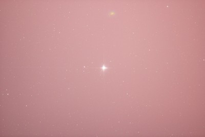

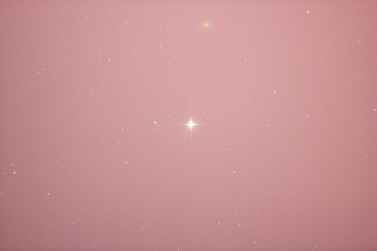

Снимайте на максимальной выдержке, которую тянет монтировка без смаза. А ИСО установите таким, чтобы пик гистограммы был примерно на 2/3 вправо.
а можно какойто пример когда уже нельзя снимать?
Сообщение  Заголовок сообщения: Re: Обработка астрофото ДипСкай и комет (DeepSkyStacker и да  |  Добавлено: 23.04.2019 15:34
Посты: 7352
Вот так еще можно
Обработка астрофото ДипСкай и комет (DeepSkyStacker и далее) 23 Апрель 2019 15:34
Ну, а больше лучше не надо.

ето я бачу фотка у фокусе!! Ето гдето 1600 на 15 сек я вижу+-
Фокусироватса по лайвю? И как понять что попал у фокус?
Сообщение  Заголовок сообщения: Re: Обработка астрофото ДипСкай и комет (DeepSkyStacker и да  |  Добавлено: 23.04.2019 15:58
Это снимок 30s,
Когда фокусируетесь по яркой звезде у вас на экране красивый ровный крест,
если нет значил не фокус либо разъюстировка.
Сообщение  Заголовок сообщения: Re: Обработка астрофото ДипСкай и комет (DeepSkyStacker и да  |  Добавлено: 23.04.2019 16:51
Посты: 7352
Виталий снова прав - выдержка 30 сек, исо 1600
Фокусируюсь по ЛайВью с помощи маски Хартмана viewtopic.php?f=30&t=12378&hilit=%D0%A5%D0%B0%D1%80%D1%82%D0%BC%D0%B0%D0%BD%D0%B0
Можно купить аналогичную маску Бахтинова https://astroscope.com.ua/maska_baxtino ... /17956.htm
