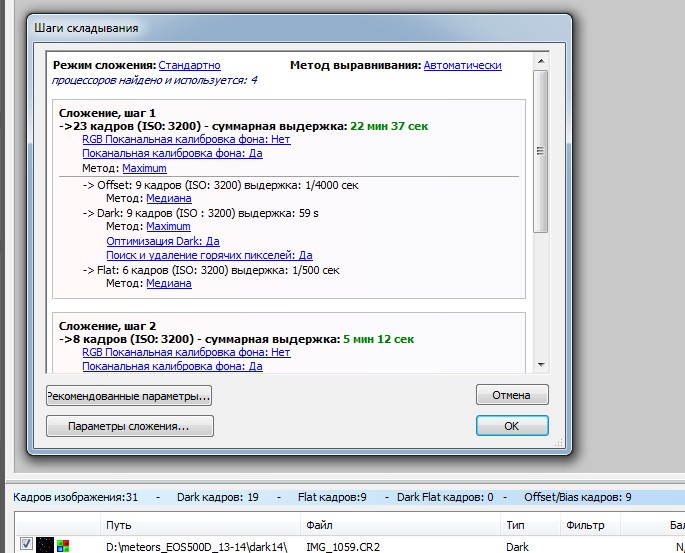

Alex Angelsky писал(а):
Поиск в инете дал результат, что тут наиболее полное описание по работе DeepSkyStacker.
Ранее я обрабатывал другими программами, но возникла необходимость использовать ДСС.
Как заставить эту программу использовать все предложенные ей кадры , независимо от "баллов" и пр.? Галочка и окошко использовать все 100% стоит. Но программа тупо игнорирует (по неизвестной причине ) также многие дарки, флеты и пр. Есть момент, что в фотоаппарате стоит " использовать поворот" и фастоун превьюшки видит по разному. Но ведь это РАВы , и в других программах не было из-за этого проблем.
Уверен, что Ваша проблема в несовпадении/несоответствии установок съемки лайтов и калибровочных кадров.
Поэтому ДСС и складывает, то что сооответствует друг другу.
С этим можно "бороться":
1. Выделяем нужные кадры
2. Правой кнопкой мыши вызываем выпадаюший список
3. Выбираем пунк "Свойства"
4. Вручную устанавливаем НУЖНОЕ ОДИНАКОВОЕ ISO и выдержку на калибровочных кадрах
После этого ВСЕ калибровочные будут задействованы.
Ну я же не маленький мальчик, естественно все на одинаковом ИСО.
Посмотрите на скрине, сколько я ему предлагаю, и сколько DSS хочет использовать Обработка астрофото ДипСкай и комет (DeepSkyStacker и далее) 22 Август 2020 12:10
Сообщение  Заголовок сообщения: Re: Обработка астрофото ДипСкай и комет (DeepSkyStacker и да  |  Добавлено: 22.08.2020 12:16
Посты: 7352
На приведенном скрине уже видно что Вы складываете кадры с разными параметрами.
Этой инфы мало.
Дайте скрин списка кадров, что бы были видны параметры кадров.
