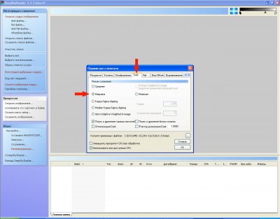

Посты: 7352

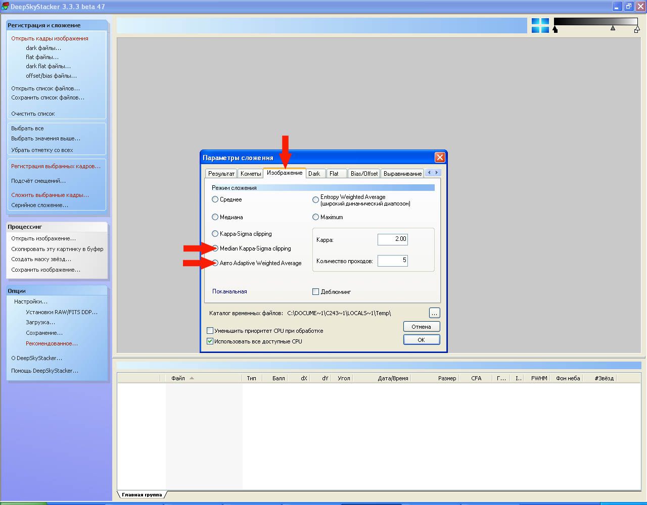

Режимы Median Kappa-Sigma Clipping и Auto Adaptive Weighted Average очень похожи на предыдущий режим Kappa-Sigma Clipping.
По крайней мере, на нескольких примерах я не заметил особого их отличия. Поэтому рекомендовать их не буду.

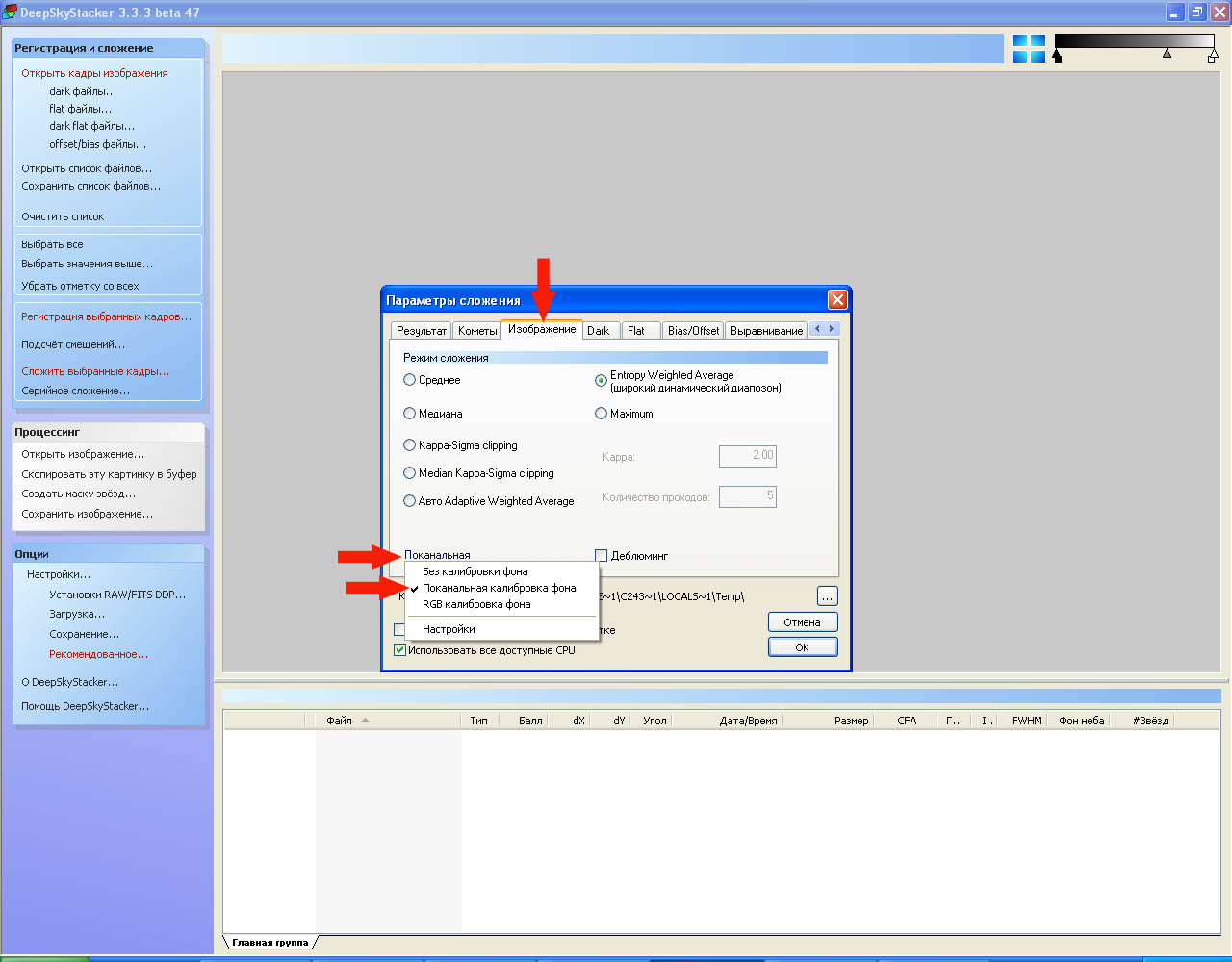

Опция Калибровка фона:
- если Вы ипользуете обычную съемку на цветную матрицу, то установите Поканальную калибровку фона;
- если Вы используете съемку с примененим фильтров или модифицированную цветную матрицу, то установите RGB калибровку фона.

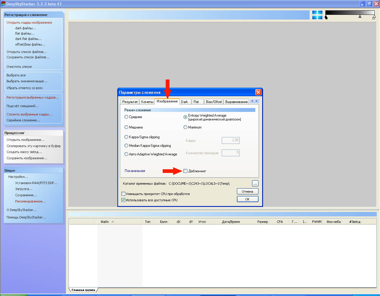

Сообщение  Заголовок сообщения: Re: Обработка астрофото ДипСкай и комет (DeepSkyStacker и да  |  Добавлено: 19.11.2014 17:40
Посты: 7352
Опция Деблюминг включает алгоритм удаления узких линейных выбросов на ярких, "пережженных" объектах, которые образуются на некоторых специализированных CCD-матрицах.
Нам он не нужен.

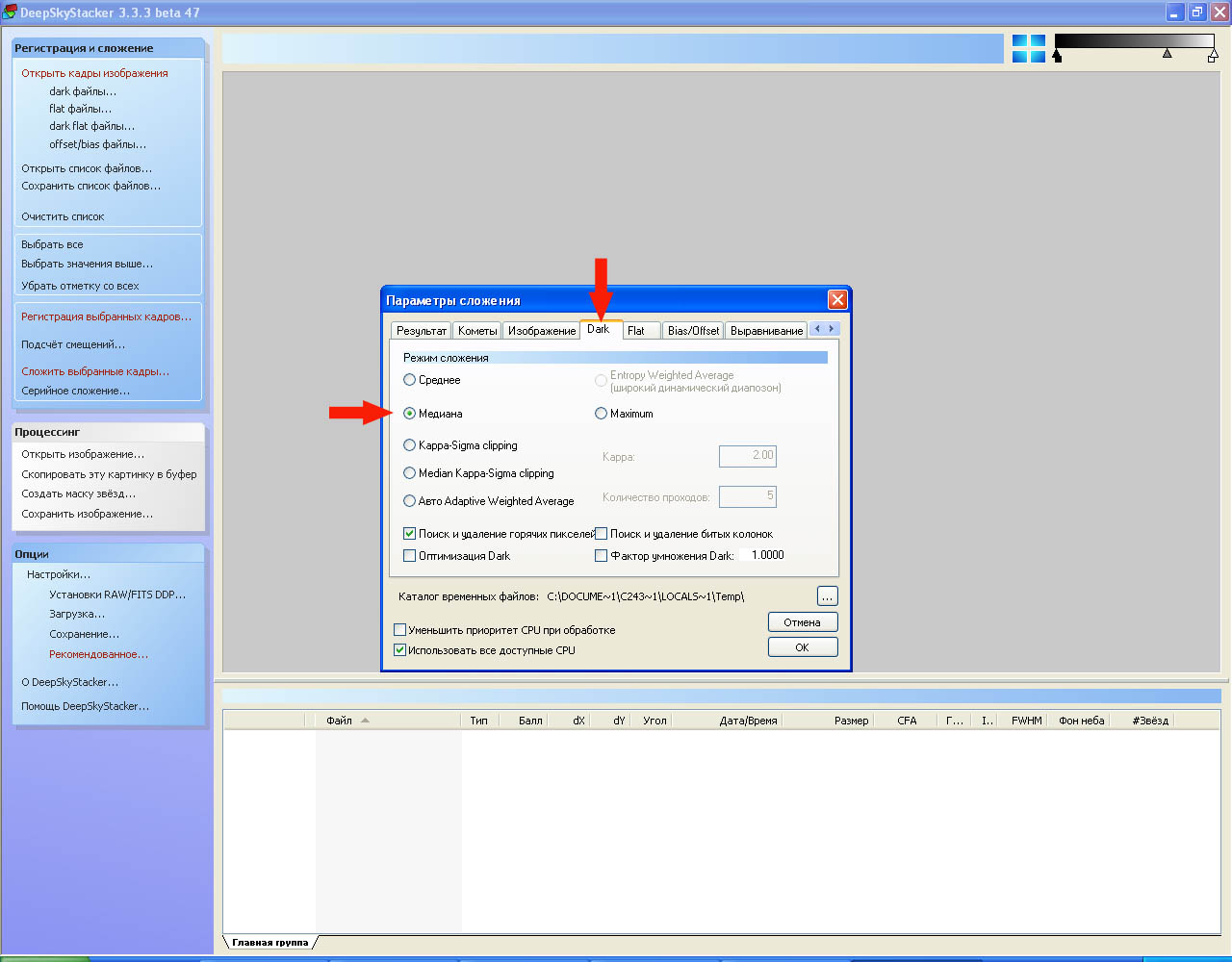

Рекомендуется при обработке использовать несколько десятков одиночных dark-файлов, которые программа сложит в один так называемый MasterDark, который и будет использоваться для коррекции каждого файла изображения.
Для сложения dark-файлов могут использоваться режимы аналогичные режимам сложения кадров изображения. Наилучшие результаты, из моего опыта, получаются при использовании режима Медиана, хотя Вы можете поэкспериминтировать и с другими режимами.

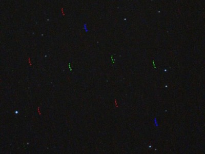

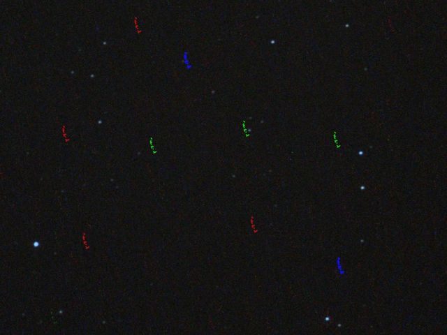

Dark-кадры снимаются с закрытой крышкой телескопа, до и/или после съемки кадров изображения, с той же выдержкой, с тем же ISO, с той же температурой воздуха. Т.е. Дарки снятые в разные ночи лучше не использовать.
На мой взгляд Dark-кадры самые необходимые калибровочные файлы, без их применения Вы рискуете получить на итоговом изображении пятнистый фон и вот такие цепочки битых/горячих пикселей. .

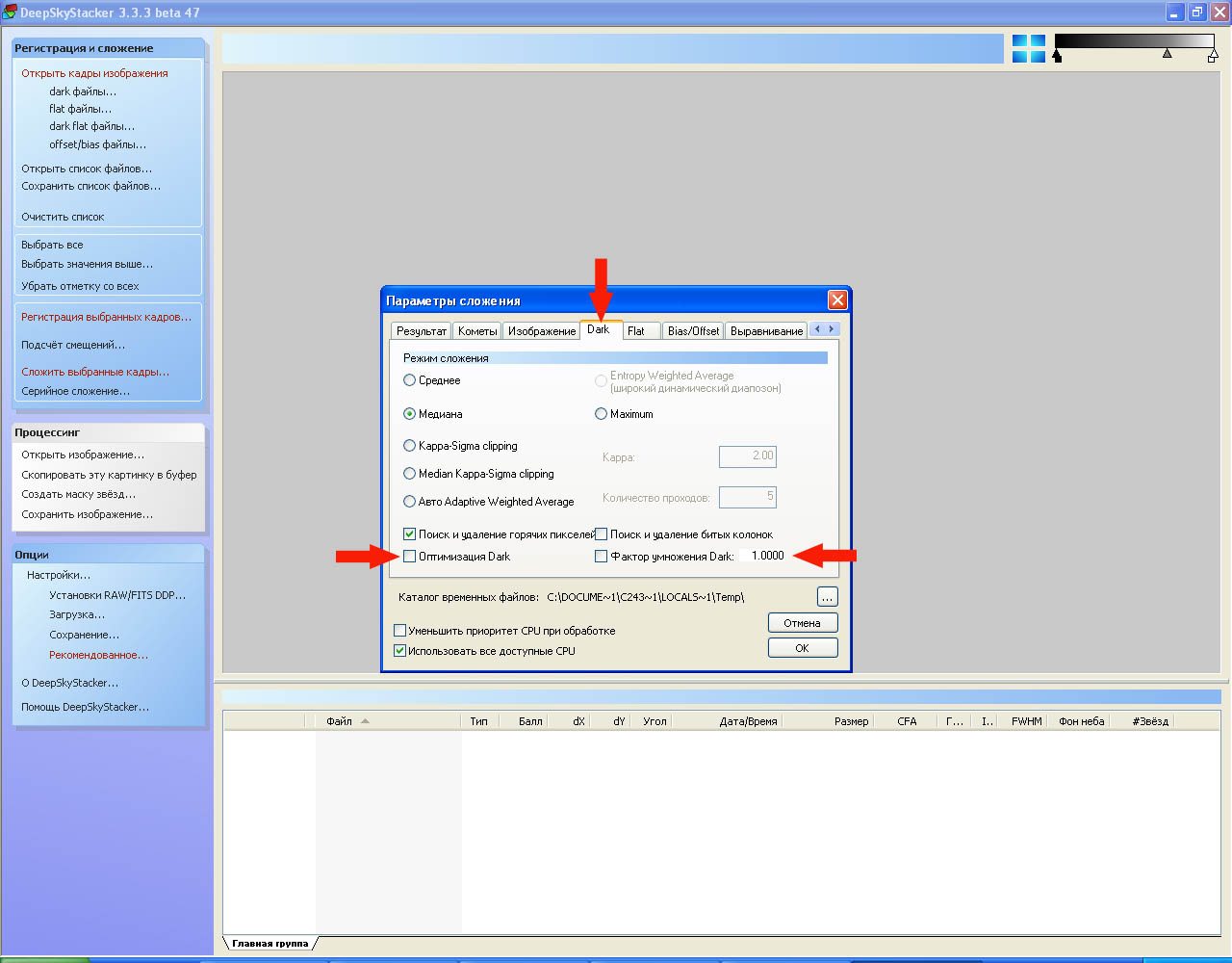

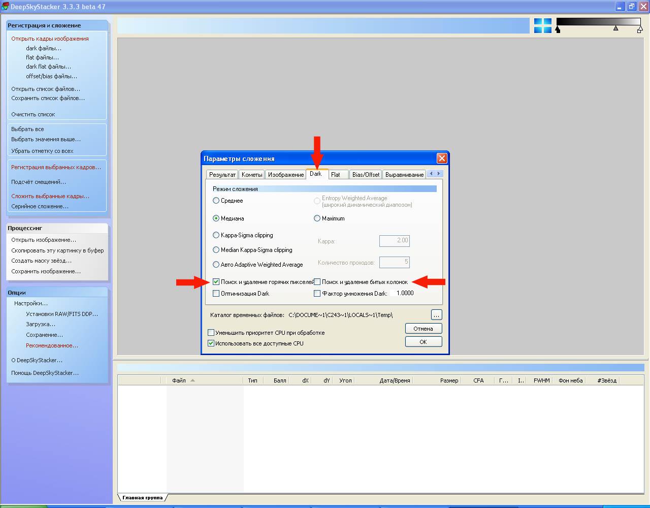

Сообщение  Заголовок сообщения: Re: Обработка астрофото ДипСкай и комет (DeepSkyStacker и да  |  Добавлено: 20.11.2014 14:14
Посты: 7352
Вернемся к вкладке Dark.
Обязательно включим опцию Поиск и удаление горячих пикселей, она поможет нам избавится от указанных выше цепочек.
Опция Поиск и удаление битых колонок используется для некоторых специализированных CCD-матриц. Нам эта опция не нужна.
Обработка астрофото ДипСкай и комет (DeepSkyStacker и далее) 20 Ноябрь 2014 14:14

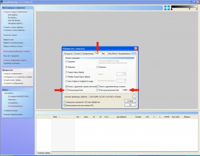

Сообщение  Заголовок сообщения: Re: Обработка астрофото ДипСкай и комет (DeepSkyStacker и да  |  Добавлено: 20.11.2014 15:38
Посты: 7352
Опцию Оптимизация Dark следует включить при сложении кадров с разной выдержкой и разным ISO, а также если Вы используете dark-кадры полученные не в эту ночь.
Опция Фактор умножения Dark позволяет сделать вышеуказанную оптимизацию вручную, коэффициент можно менять в пределах от 0 до 1.
Если мы используем родные дарки, т. е. снятые в одну сессию с кадрами изображений, то эти опции нам не нужны, тем более что они увеличивают длительность процесса обработки.
Обработка астрофото ДипСкай и комет (DeepSkyStacker и далее) 20 Ноябрь 2014 15:38

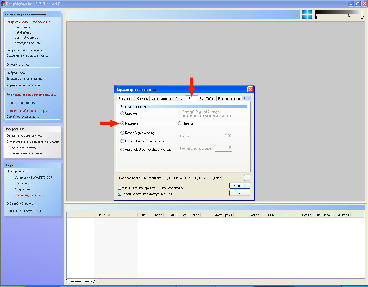

Следующая вкладка Flat или файл плоского поля.
Применение flat-файлов позволит убрать с каждого кадра изображения следы от пыли на оптике и матрице, а также избавиться от виньетирования.
Рекомендуется при обработке использовать несколько десятков одиночных flat-файлов, которые программа сложит в один так называемый MasterFlat, который и будет использоваться для коррекции каждого файла изображения.
Для сложения flat-файлов могут использоваться режимы аналогичные режимам сложения кадров изображения. Наилучшие результаты, из моего опыта, получаются при использовании режима Медиана, хотя Вы можете поэкспериментировать и с другими режимами.
Обработка астрофото ДипСкай и комет (DeepSkyStacker и далее) 20 Ноябрь 2014 15:39 второе

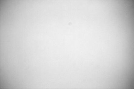

Flat-кадры снимают, направив телескоп (с открытой крышкой) на равномерно освещенную поверхность в режиме Av (т. е. выдержку фотоаппарат подберет автоматически). Цвет поверхности и температура воздуха не играют роли. Важно — фотокамера не должна смещаться относительно телескопа (фокусировка и поворот) и с тем же ISO, что и при съемке кадров изображения.
Есть много разных способов съемки flat-кадров: самый распространенный - съемка сумеречного неба; некоторые снимают их надев на переднюю часть трубы телескопа белую майку и подсветив ее фонариком; некоторые применяют специальные флет-боксы https://astroscope.com.ua/flet-boks_ ... /17965.htm.
Правильно сделанный flat-файл должен выглядеть примерно так:
Обработка астрофото ДипСкай и комет (DeepSkyStacker и далее) 20 Ноябрь 2014 15:39 первое
Не удачные flat-файлы могут очень сильно испортить итоговое изображение — поэтому рекомендую новичкам, для начала, обходиться без них.

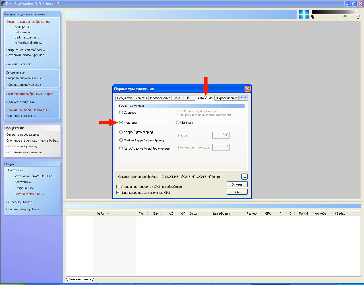

Следующая вкладка Bias/Offset или файл смещения (последние из калибровочных).
Применеие bias/offset-файлов позволит убрать с каждого кадра изображения шум считывания матрицы.
Рекомендуется при обработке использовать несколько десятков одиночных bias/offset-файлов, которые программа сложит в один так называемый MasterOffset, который и будет использоваться для коррекции каждого файла изображения.
Для сложения bias/offset-файлов могут использоваться режимы аналогичные режимам сложения кадров изображения. Наилучшие результаты, из моего опыта, получаются при использовании режима Медиана, хотя Вы можете поэкспериментировать и с другими режимами.
Обработка астрофото ДипСкай и комет (DeepSkyStacker и далее) 21 Ноябрь 2014 15:03
Bias/offset-кадры можно получить заранее, и даже без телескопа. Их снимают с закрытым объективом, на минимально возможной для фотоаппарата выдержке (1\4000с --- 1\8000с) в режиме M или Tv, ISO обязательно такое же как и у кадров изображения, температура воздуха роли не играет.
И хотя значение bias/offset-файлов гораздо меньше, чем dark, все же рекомендую их использовать, тем более что сделать их не займет много времени.

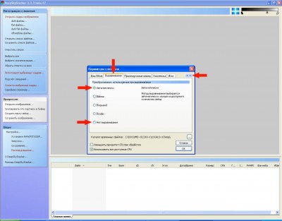

Сообщение  Заголовок сообщения: Re: Обработка астрофото ДипСкай и комет (DeepSkyStacker и да  |  Добавлено: 21.11.2014 15:03
Посты: 7352

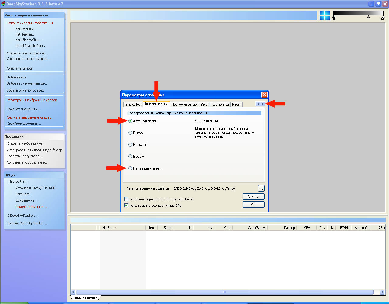

Продолжим... Пощелкаем стелочкой в правом верхнем углу окна и увидим оставшиеся вкладки.
Следующая вкладка Выравнивание — выбор метода подвижки и поворота каждого кадра изображения относительно опорного кадра.
Здесь можно смело выбрать Автоматически, и программа сама выберет один из трех методов ниже (в зависимости от количества обнаруженных звезд).
Метод Нет выравнивания может пригодится чтобы получить треки звезд при съемке неподвижным фотоаппаратом или для исследования неточностей ведения Вашего часового привода.

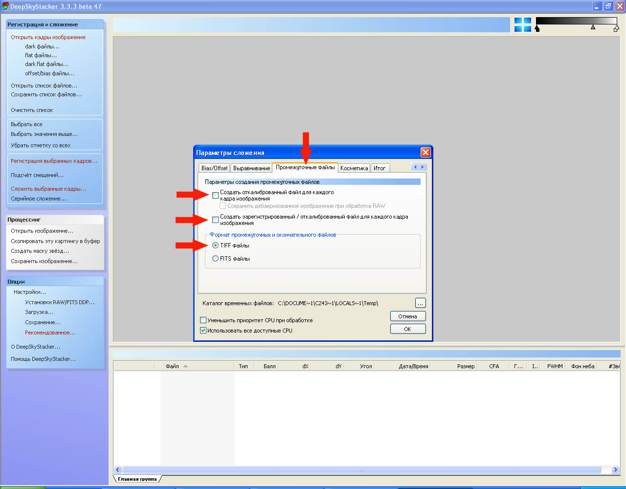

Сообщение  Заголовок сообщения: Re: Обработка астрофото ДипСкай и комет (DeepSkyStacker и да  |  Добавлено: 24.11.2014 14:51
Посты: 7352
Далее вкладка Промежуточные файлы.
Здесь мы можем задать опции создания (сохранения на диск ПЭВМ) просто откалиброванных, а также откалиброванных и зарегистрированных (выровненных) файлов. Это может понадобится, если Вы собираетесь производить сложение серии в другом астрономическом ПО.
Включение этих опций существенно увеличит длительность процесса обработки — поэтому без особой надобности не советую включать эти опции.
Ниже мы должны выбрать формат итогового файла, такой же формат будет и у промежуточных файлов (если Вы их будете сохранять). Имеются два формата TIFF и FITS.
Формат FITT доступен лишь специальному астрономическому ПО, а большинству обычных графических редакторов этот формат не доступен.
Поэтому новичкам рекомендую сохранять результаты в формате TIFF.
Обработка астрофото ДипСкай и комет (DeepSkyStacker и далее) 24 Ноябрь 2014 14:51
П.С. Если Вы будете использовать результат ТОЛЬКО в астрономическом ПО, например в FITStaker, то формат FITS предпочтительней.
