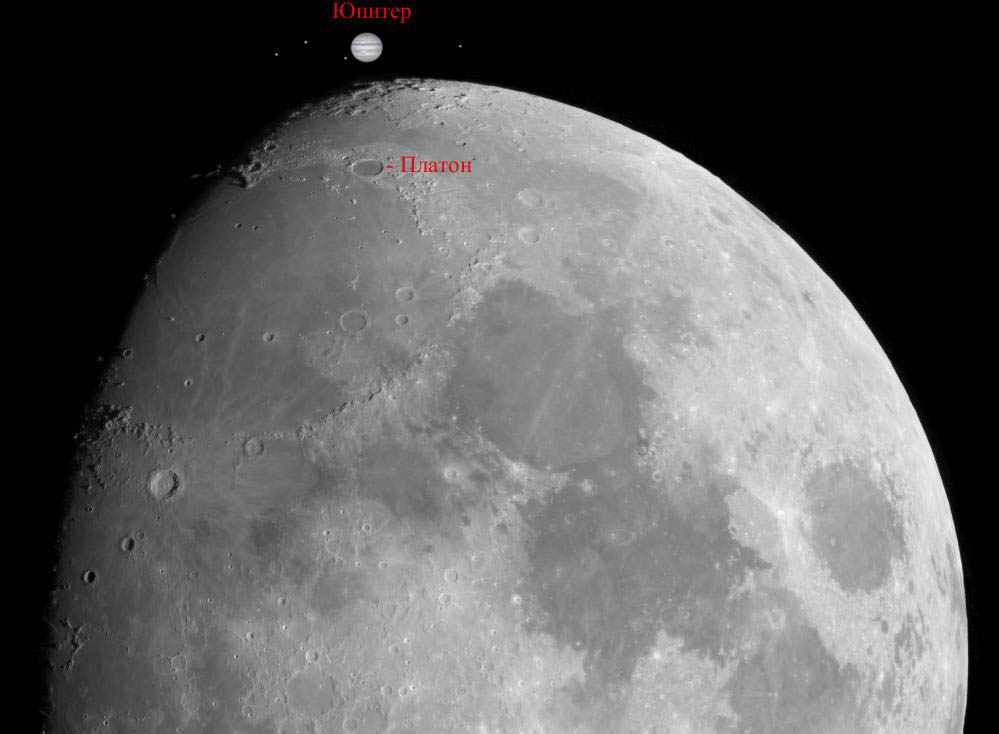

Самый простой способ оценить масштаб – по Луне, самому доступному небесному объекту.
Луна имеет угловой диаметр около 30 угловых минут или около 1800 угловых секунд. Юпитер в противостоянии имеет диаметр около 48 угловых секунд, что практически совпадает с угловым размером известного лунного кратера Платон.

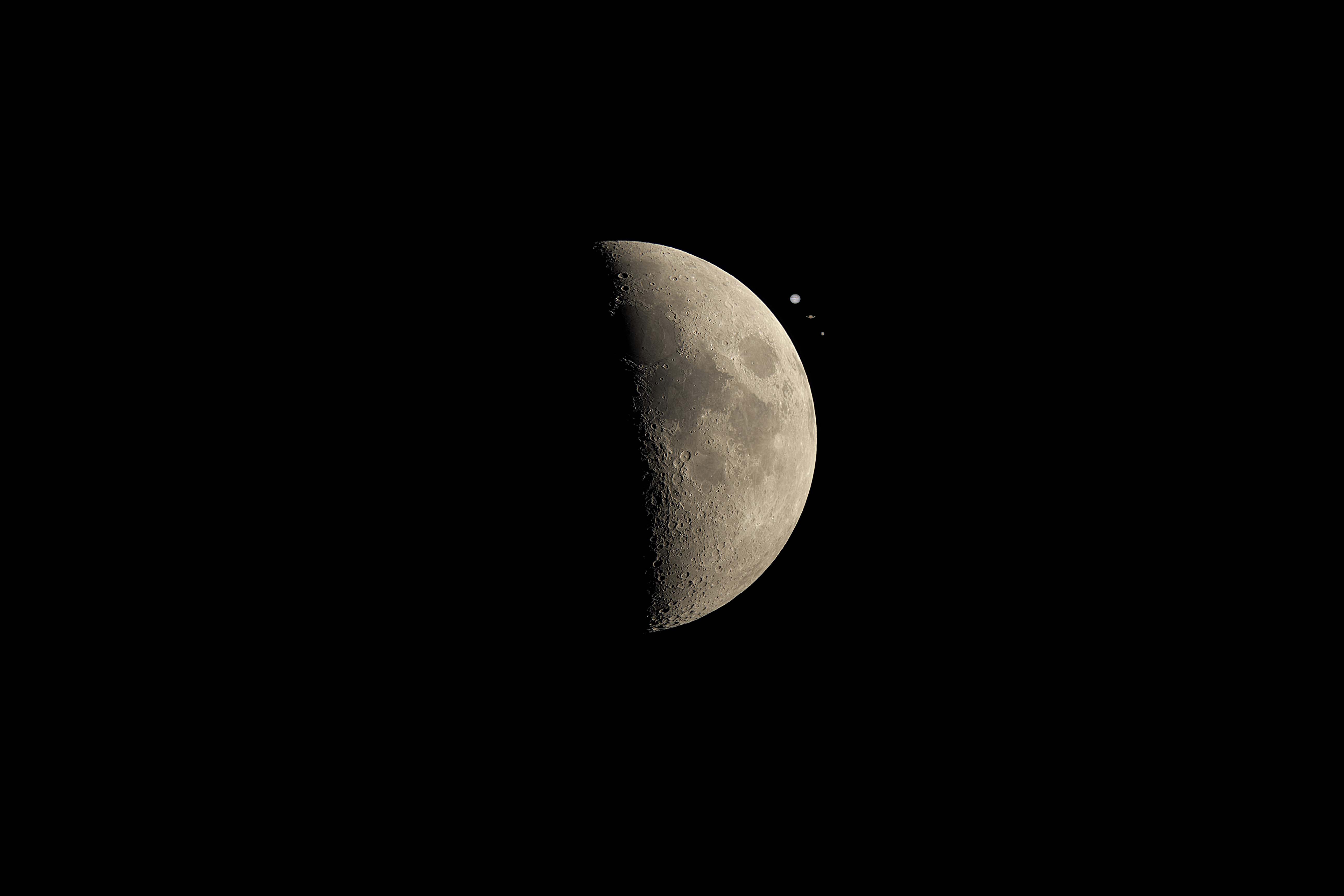

Сообщение  Заголовок сообщения: Re: АстроФото планет – «увеличения» и масштабы  |  Добавлено: 23.11.2014 14:39
У Canon EOS 550D матрица 5184 на 3456 пикселя, линейный размер 22,30 на 14,90 мм, размер пикселя 0,0043 мм.
Значит в прямом фокусе 750мм мы получим:
- Луна 1517 пикселей
- Юпитер 40 пикселей
- Сатурн 16 пикселей
- Марс 13 пикселей
На полном кадре Кэнона 550 планеты будут выглядеть примерно так:

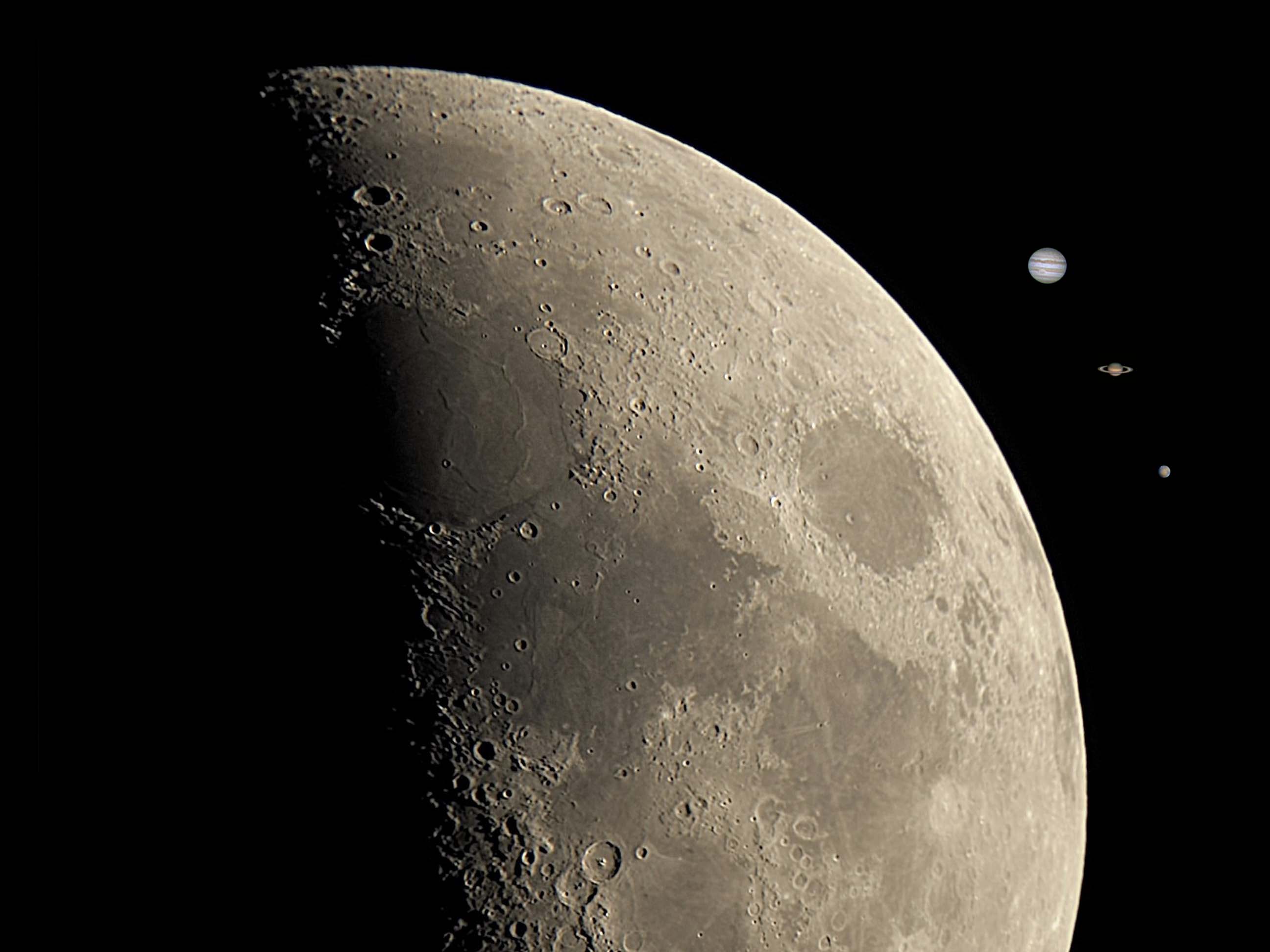

Сообщение  Заголовок сообщения: Re: АстроФото планет – «увеличения» и масштабы  |  Добавлено: 23.11.2014 15:04
У Nikon D5100 матрица 4928 на 3264 пикселя, линейный размер 23,60 на 15,60 мм, размер пикселя 0,0048 мм.
- Луна 1359 пикселей
- Юпитер 36 пикселей
- Сатурн 14 пикселей
- Марс 11 пикселей
На полном кадре Никона 5100 планеты будут выглядеть примерно так:

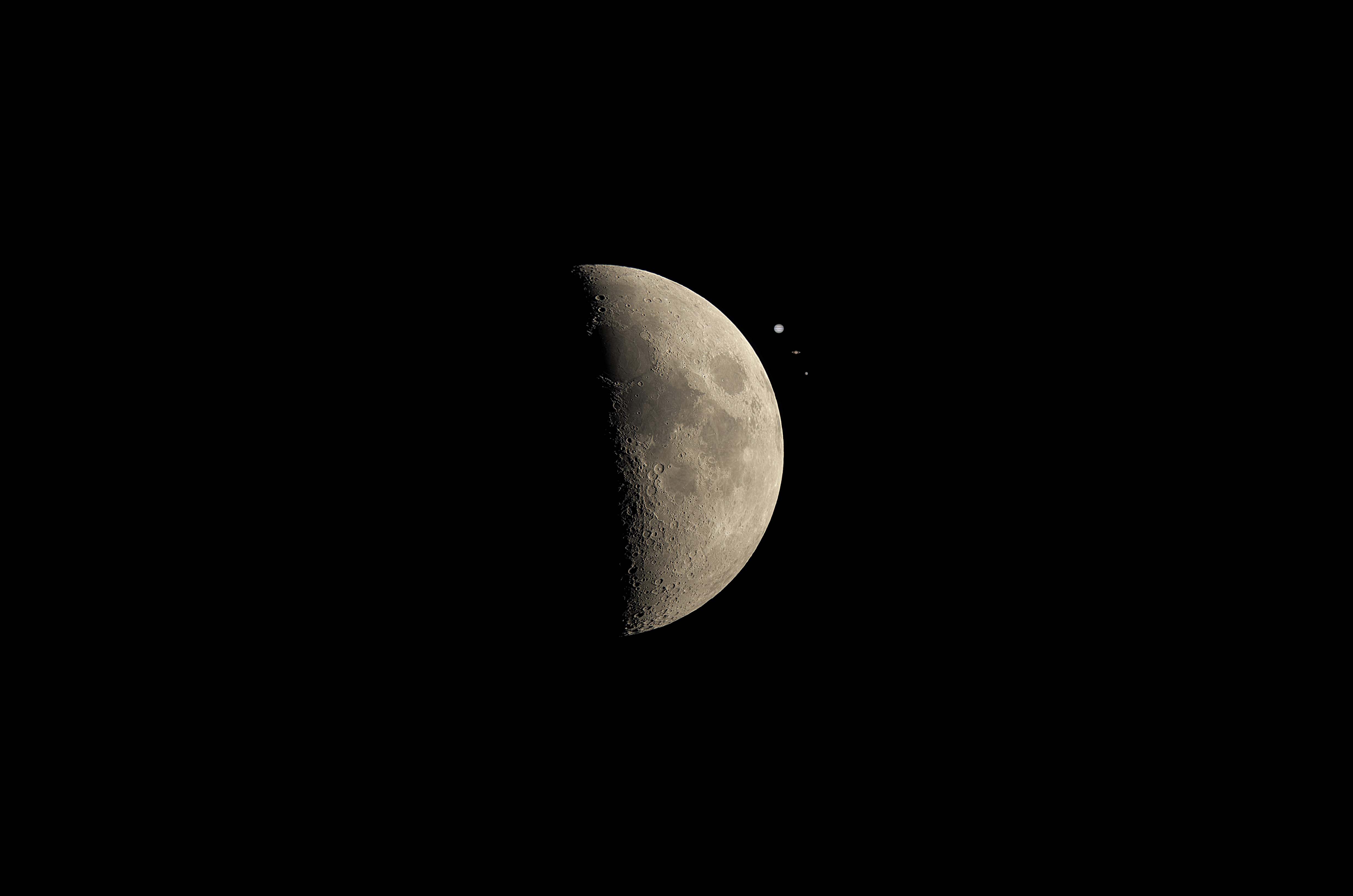

Сообщение  Заголовок сообщения: Re: АстроФото планет – «увеличения» и масштабы  |  Добавлено: 23.11.2014 16:40
У астрокамеры Celestron NexImage 5 МP матрица 2592 на 1944 пикселя, линейный размер 5,70 на 4,28 мм, размер пикселя 0,0022 мм.
- Луна 2964 пикселей
- Юпитер 79 пикселей
- Сатурн 31 пикселей
- Марс 25 пикселей
На полном кадре Celestron NexImage 5 МP планеты будут выглядеть примерно так:

Как видим на маленькую, но мелкопиксельную матрицу астрокамеры Луна даже не помещается полностью, однако планеты все равно получаются не очень подробно АстроФото планет – «увеличения» и масштабы 23 Ноябрь 2014 16:40
