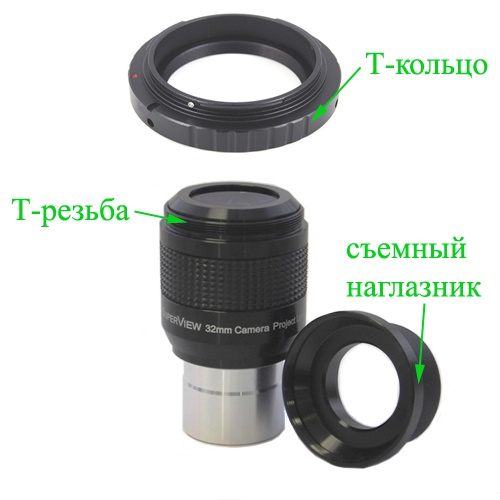

Существуют также специальные проекционные окуляры, которые позволяют реализовать окулярную камеру без дополнительных адаптеров. Обычно под наглазником у таких окуляров имется наружная Т-резьба, на которую сразу можно установить Т-кольцо или Т-экстендер.

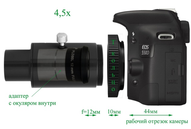

Установим в адаптер окуляр с фокусным расстоянием f = 12 мм и Т-кольцо с фотоаппаратом Canon EOS 550D. Выходной зрачок окуляра окажется в районе Т-резьбы адаптера, а расстояние до матрицы будет равно z = 54 мм. Получим увеличение масштаба в 4,5 раза, что близко к рекомендуемому (4,7х).

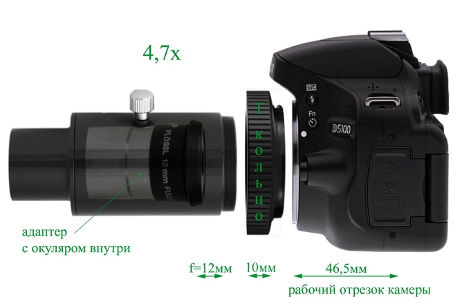

Для фотоаппарата Nikon D5100 в этом случае мы получим z =56,5мм и увеличение масштаба в 4,7 раза.

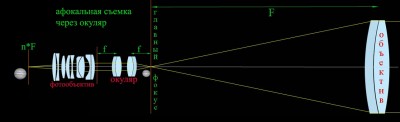

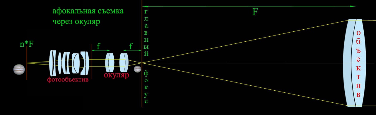

Еще одним способом увеличения масштаба планет является афокальная съемка через окуляр компактным фотоаппаратом (или другим фото-гаджетом) с несменным объективом. Этот способ для новичков кажется самым простым, однако он является самым не качественным – современные объективы имеет огромное количество оптических элементов, которые совместно с окулярами значительно портят картинку.
При этом способе, масштаб можно увеличить используя зум фотообъектива и/или меняя окуляры.

Просто рассчитать увеличение при этом способе не получится, так как необходимо принимать во внимание не только фокусные расстояния телескопа и окуляра, но и кроп-фактор и размер матрицы гаджета, фокусное расстояние и зум его объектива, расстояние между окуляром и объективом гаджета.
Хотя когда-то я сам начинал фотографировать планеты в таком режиме, рекомендовать его для получения хороших результатов не буду.
