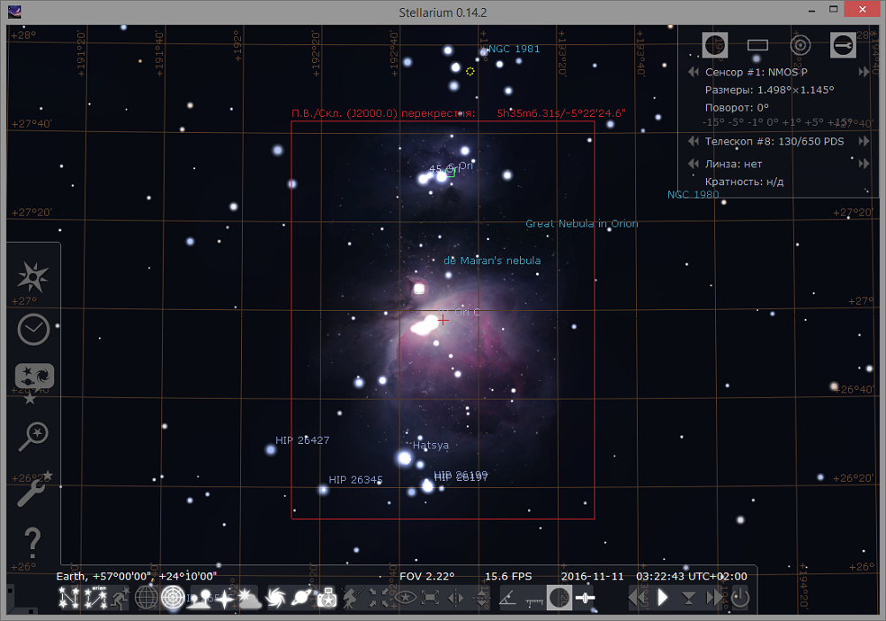

А если хотите узнать точное поле зрение и размер тела на конкретной матрице + телескоп
ТО не стоит заморачиватся с формулами установите Stellarium и запустите плагин Окуляры
В настройках укажите параметры конкретной матрицы, фокусное расстояние телескопа, объектива, окуляров и т.д.
Далее программа сама вычислит какое поле зрение и увеличение у вас получится на конкретных инструментах АстроФото планет – «увеличения» и масштабы 10 Ноябрь 2016 17:23
Вот пример как всё это выглядит:
Матрица PL5 17x13mm + Телескоп SW 130/650mm
