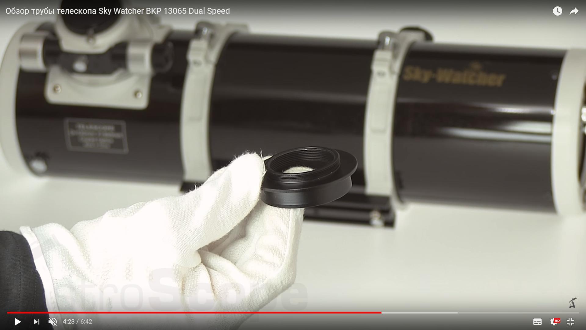

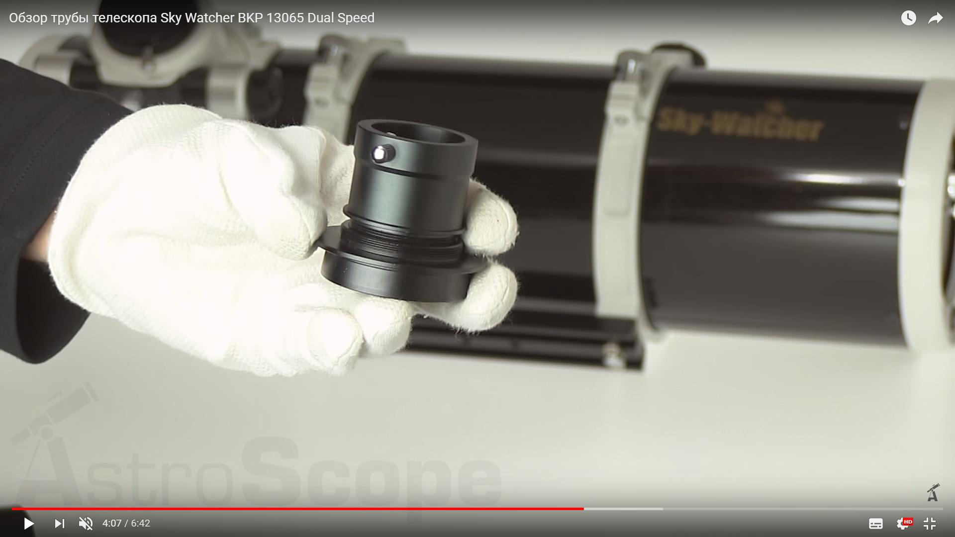

Сообщение  Заголовок сообщения: Re: Вопросы по астрофотографии  |  Добавлено: 06.02.2018 08:52
Посты: 7352
Игорь Тимошенко писал(а):
Подключаю к телескопу зеркальный фотоаппарат Canon EOS 600D через T-кольцо и T-адаптер линзы Барлоу для съмки дипская.
На Вашем телескопе это неправильное соединение, фокусировки не будет. Не надо использовать корпус ЛБ. Надо использовать только комплетный Т-адаптер. У Вас есть комплектный грибовидный переходник с 2" на 1,25". Открутите "ножку" "гриба". Получите Т-адаптер с 2" посадкой, на него Т-кольцо, на него тушку Кэнон. В этом случае фокусировка получится.
П,С.
Это комплектный адаптер "гриб"
Вопросы по астрофотографии 06 Февраль 2018 08:52 второе
А это "гриб без ножки", его и надо использовать для съемки в прямом фокусе
