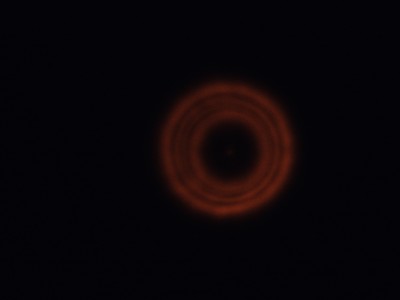

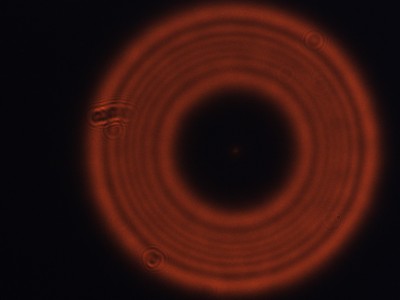

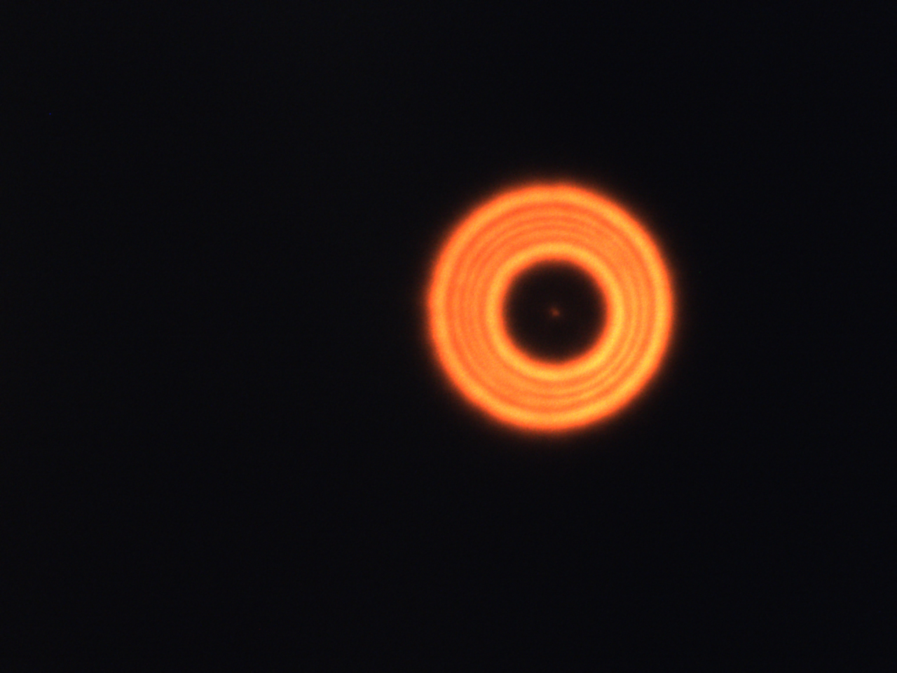

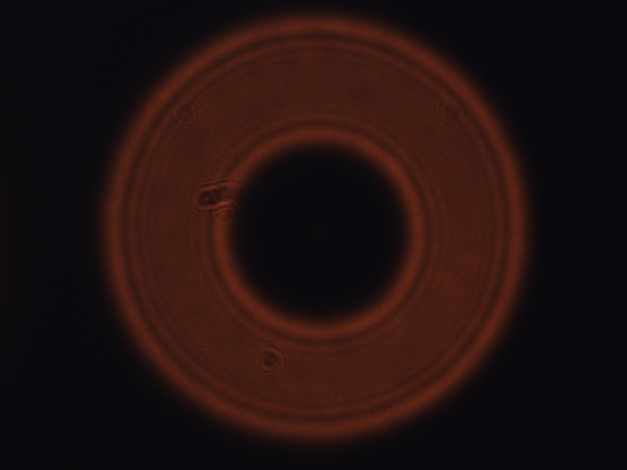

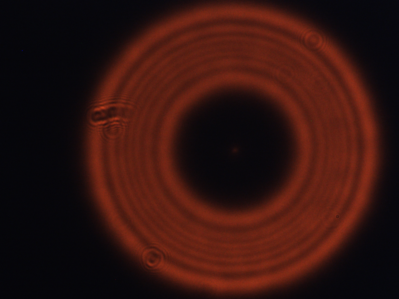

Добрый день, нужна помощь.
Если я все правильно понимаю данные фото свидетельствуют о разъюстировке телескопа?
Верхние сняты с ЛБ, нижние в прямом фокусе. Если да, то прошу подсказки как это исправить, вторичное зеркалдо у меня на мениске.
телескоп 102 МАК.

Сообщение  Заголовок сообщения: Re: Вопросы по астрофотографии  |  Добавлено: 09.04.2018 21:01
Исправить почти никак(помоему нужно переклеивать вторичку),учтите ещё одно, что при перефокусировке происходит перекладка -небольшое смещение главного зеркала,так что такое может быть и от этого,а не от плохой юстировки.Просто не обращайте внимания, если никак не сказывается на изображении .Последний вариант поставить фокусёр (при условии что происходит перекладка главного зеркала).
Сообщение  Заголовок сообщения: Re: Вопросы по астрофотографии  |  Добавлено: 10.04.2018 10:05
Посты: 7352
Да, есть небольшая разъюстировка.
У Вас МАК - они юстируются только подвижками главного зеркала (если такой механизм предусмотрен)
Он должен быть с заднего торца трубы (шесть винтов)
Сообщение  Заголовок сообщения: Re: Вопросы по астрофотографии  |  Добавлено: 10.04.2018 10:38
Да тоже помню, что на заднем торце должны быть юстировочные винты ГЗ
правда для юстировки наверное понадобится хитрый окуляр и т.п.

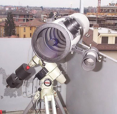

Добрый день! Хотел узнать о назначении колец внутри трубы, вот по типу таких. Есть ли смысл от них на 102 маке? Буду благодарен за любую информацию.
Спасибо!
Вопросы по астрофотографии 12 Апрель 2018 13:40
Сообщение  Заголовок сообщения: Re: Вопросы по астрофотографии  |  Добавлено: 12.04.2018 13:48
Посты: 7352
Эти кольца предназначены для уменьшения паразитной засветки, светорассеяния и бликования, что особо важно при фото ДипСкая на длительных выдержках.
Для МАК они не обязательны и исходя из конструкции серийных МАК скорее вредны (будет обрезание апертуры).
