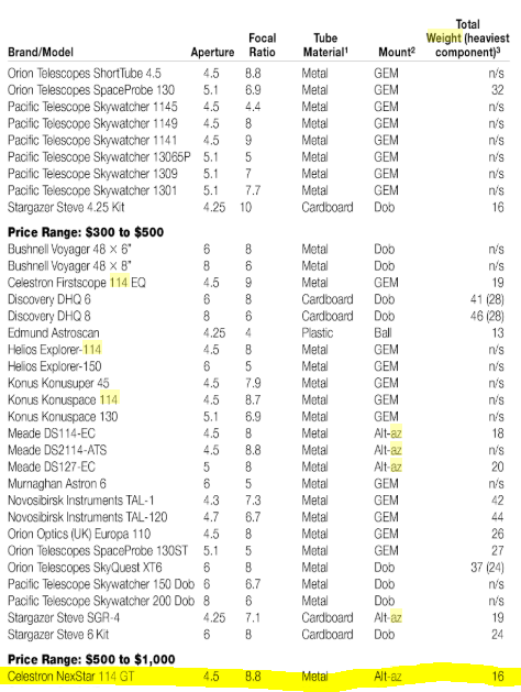

что за монтировка ?
Какая предельная нагрузка kg ???
Монтировка AZ 114 GT, комплектная к 102 МАКу
Если верить этому описанию, 16 фунтов = 7,25 кг, но по факту мне кажется она слабее.
Если верить этому описанию, 16 фунтов = 7,25 кг ....
Это врятли её предельный нагрузка ~4kg
[Монтировка AZ 114 GT, комплектная к 102 МАКу
Это не нагрузка, это вес в сборе: труба+монти+тренога.

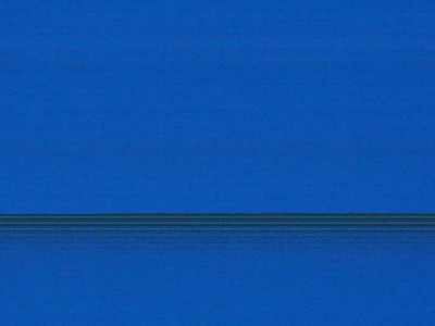

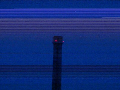

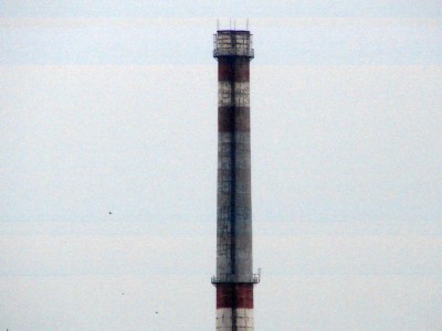

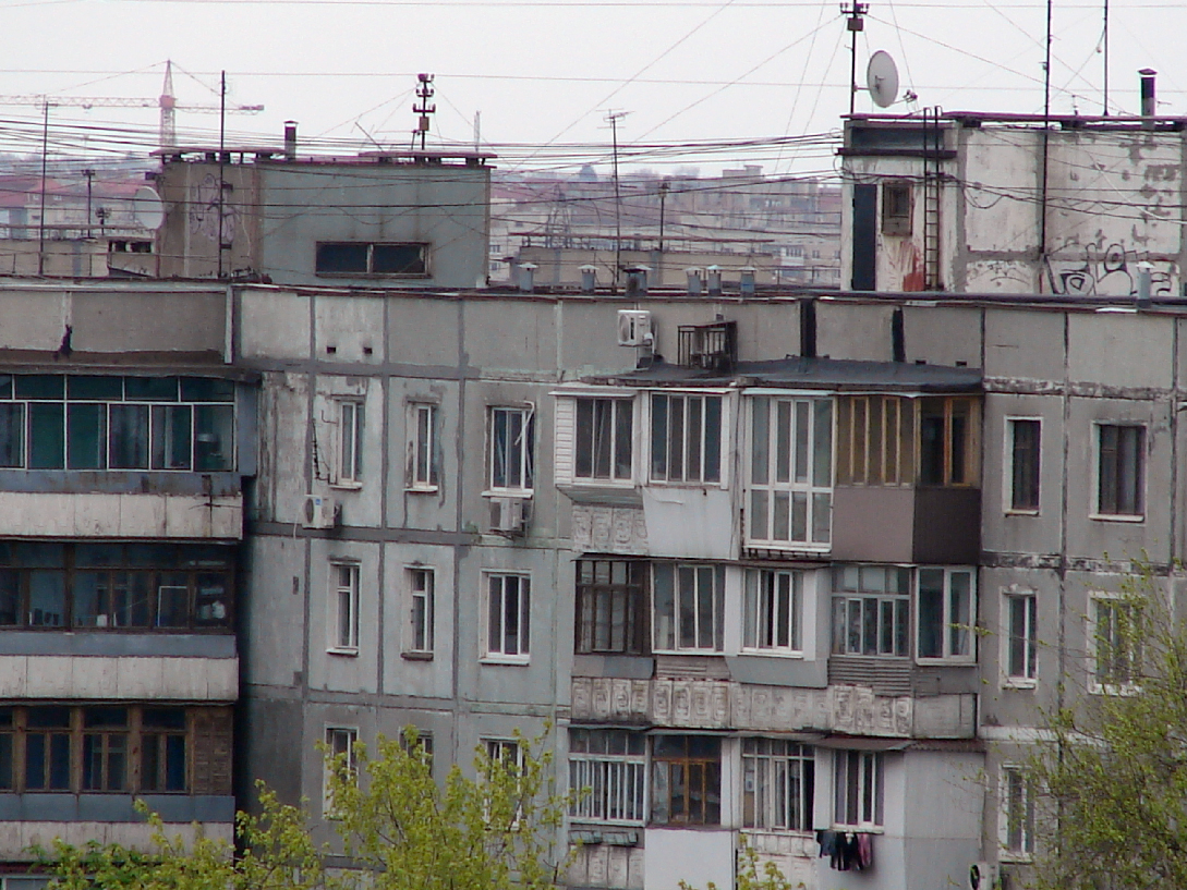

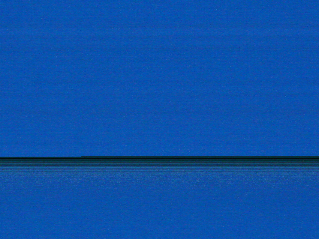

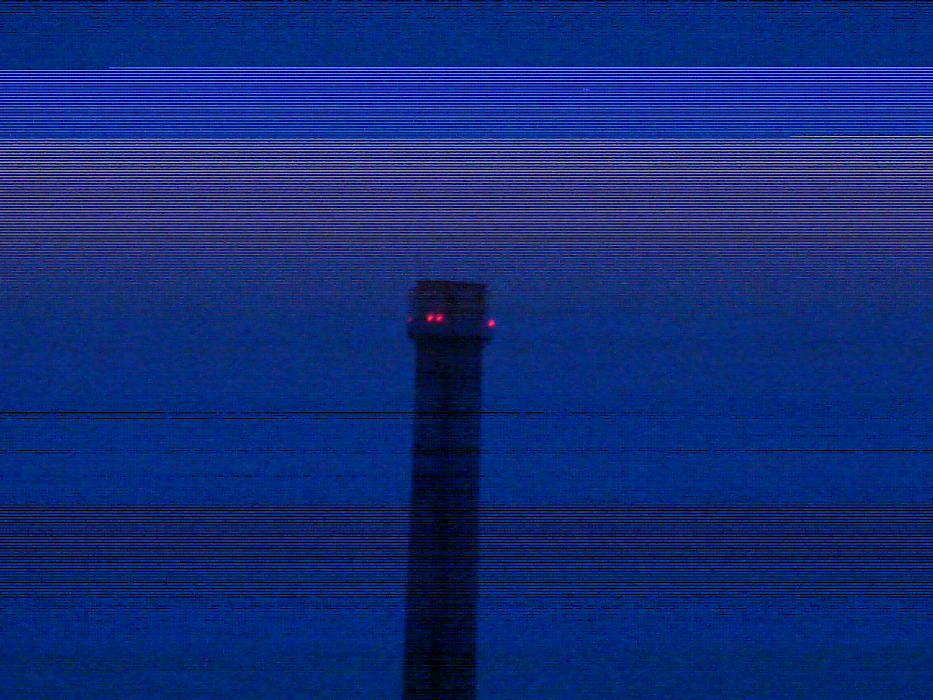

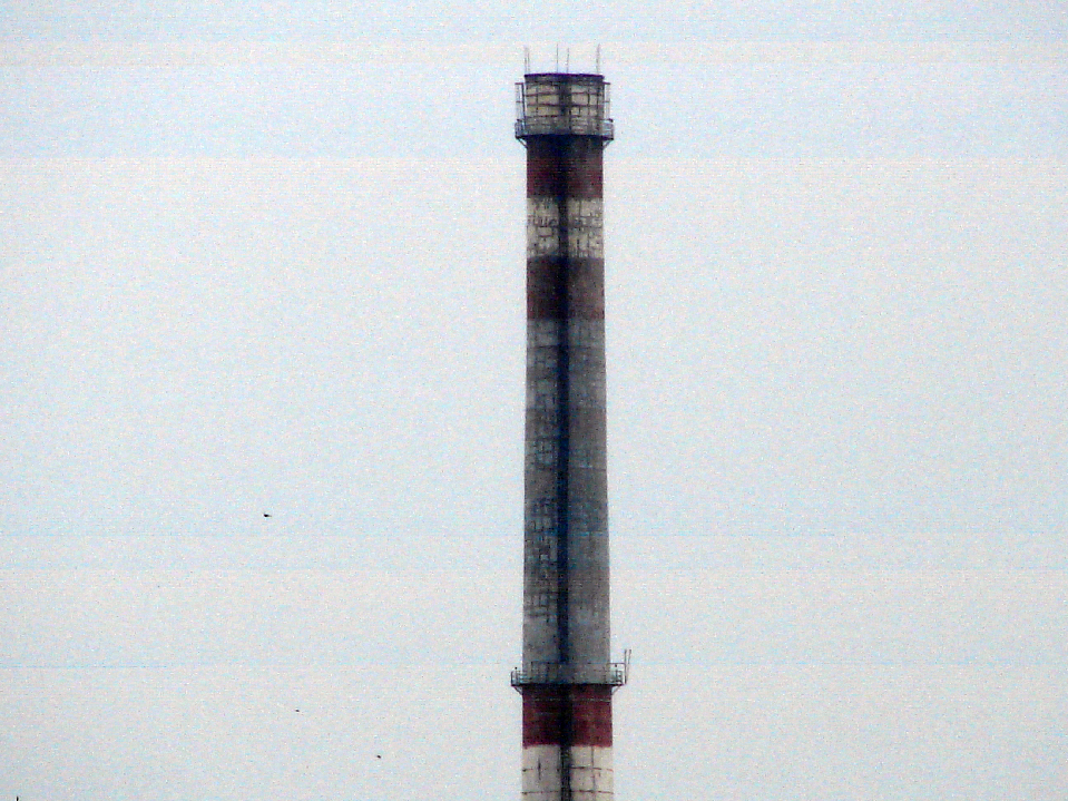

Добрый вечер. Нид Хелп!!! Фотографии в мало освещенных местах получаются с полосками.
При дневном свете такого нет, а вот с сумерек начинаются полосы.
Два последних фото при дневном свете, на первом выкручен контраст-сумерки.
Возможный диагноз и как это лечится?
Прошу прощения за вопрос не совсем по теме.
Фотоаппарат Sony Ciber-shot 1 поколения.

Сообщение  Заголовок сообщения: Re: Вопросы по астрофотографии  |  Добавлено: 24.04.2018 20:47
Скорей всего это уже не лечится. Похоже , что матрица доживает Вопросы по астрофотографии 24 Апрель 2018 20:47 первое
знакомая труба Вопросы по астрофотографии 24 Апрель 2018 20:47 второе
на "малом" живёте?
Сообщение  Заголовок сообщения: Re: Вопросы по астрофотографии  |  Добавлено: 25.04.2018 06:16
Попробуйте сделать сброс настроек до заводских, может программная ошибка?
Alexandr Nikitov
Сообщение  Заголовок сообщения: Re: Вопросы по астрофотографии  |  Добавлено: 25.04.2018 08:17
Регистрация: 28 ноя 2017
Посты: 232
Откуда: Украина, Запорожье.
знакомая труба
на "малом" живёте?
Да.
