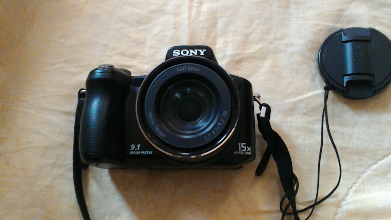

Ну да, автоматика это зло не только для космоса) позже разберусь уже с цифрой, а что за сложение, через какую программу?
Вот собственно и сама цифра, у неё кстате, есть Т резьба внутри диаметр 56 мм, есть какие-то переходники, так что бы непосредственно к Барлоу или фокусёру можно было прикручивать? А то этот адаптер, кранштейн или как его там, вообще не удобный.

Посты: 430
я так понимаю грядет прямой фокус? Мои первые фото, выкладываю вам на суд :) 14 Январь 2015 15:40 сложение можно разными программами делать AviStack или Registax. на этом форуме я писал в отдельной теме как пользовать вторую. Тут в теме почитайте посты viewtopic.php?f=8&t=11426 они в отдельную не выносились, т.к. там вобщем много полезной инфы.
