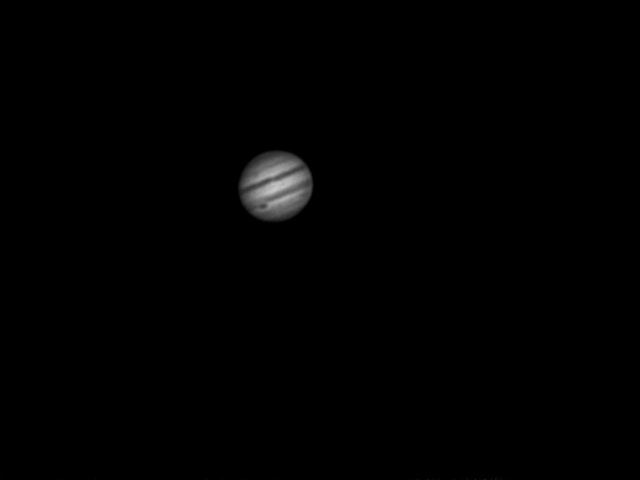

В связи удачной юстировкой короткой дудки 80мм,решил создать тему в которой будет возможность у всех желающих выкладывать фото на что способны "малыши"телескопы,и что неплохие фото можно делать не только на больших аппертурах,потому как они не всем доступны.Вот прилагаю для начала первое-короткий ахромат 80мм,барлоу 5х+небольшой экстендер,ведение руками,почти 3000 кадров,регистакс 5,камера люминёра 70,фото 100,кликабельно-.

Для 80мм очень даже неплохо! Астрофото планет и Солнца на апертуры до 100 мм. 08 Март 2015 23:32 первое Видно много разных полосок. Астрофото планет и Солнца на апертуры до 100 мм. 08 Март 2015 23:32 второе

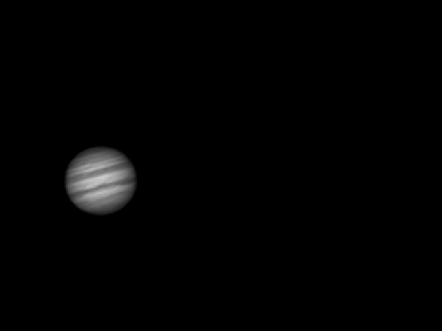

Фото Юпитера вчерашним вечером,короткий рефрактор 80мм ,камера люменёра 70,барлоу 5х+небольшой экстендер,около 3000кадров,регистакс 5,жёлтый фильтр,ведение руками,фото 100%-

Валерий, спасибо за тему и за отличные фото Астрофото планет и Солнца на апертуры до 100 мм. 10 Март 2015 22:00
Честно говоря, я не помню фото планет на такие маленькие "дудки" - 90мм видел не раз, а вот 80мм не помню.
Это ахромат с фокусом 400мм?
Сообщение  Заголовок сообщения: Re: Астрофото планет на аппертуры до 100 мм.  |  Добавлено: 11.03.2015 12:02
Спасибо Игорь,нет фокус 480мм -это Астротеч ахромат F\6,думаю его можно тоже считать коротким,и уверен можно добится фото более качесвенных и с большим масштабом,пока опыта в съёмке маловато но есть улучшения в лучшую сторону и буду стараться,мне кажется что многие имея небольшие телескопы их недооценивают и возможно не хотят даже пытаться сделать на них даже пробные фото,а надо пробовать и всё получится.

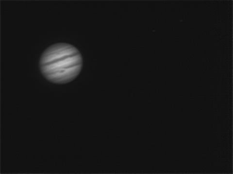

Вчерашнее фото ,снято через дымку и периодическую облачность на короткую дудку 80мм,камера таже,барлоу 5х с экстендером,фильтр френж киллер,ведение руками регистакс 5 ,около 2000 кадров ,фото 75%

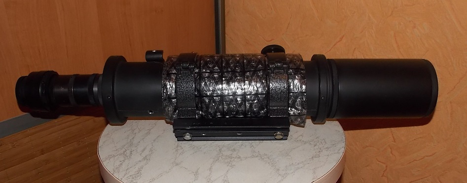

Второе фото на самодельную дудочку собственого изготовления- 50мм F\9,камера люминёра 70,ведение руками,почти 2000 кадров,фото 100%,регистакс 5,барлоу 5х.Фото сделали с Мишей ради интереса ,посмотреть реально ли вообще что-то с этого получить,с учётом той погоды которая была в тот день то есть увереность что на такую дудочку можно сделать фото и гораздо лучше,при нормальной погоде хотим сделать покачесвенней.

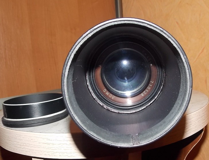

Вот эта дудочка. Собрана Валерой из объектива купленного на барахолке.

Комментарий к файлу: Между кольцами и трубой подмотан кулек. Кольца большие.

Сообщение  Заголовок сообщения: Re: Астрофото планет на аппертуры до 100 мм.  |  Добавлено: 12.03.2015 21:15
Валерий, Михаил!
Вы продолжаете удивлять и радовать! Молодцы!
И Юпитер зачетный и трубочка на загляденье!
Объектив наверное Индустар какой-то?
