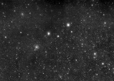

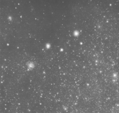

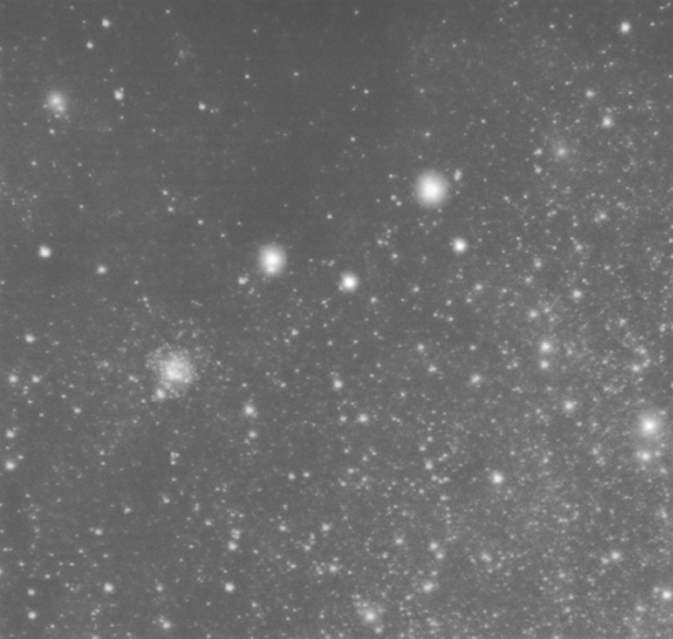

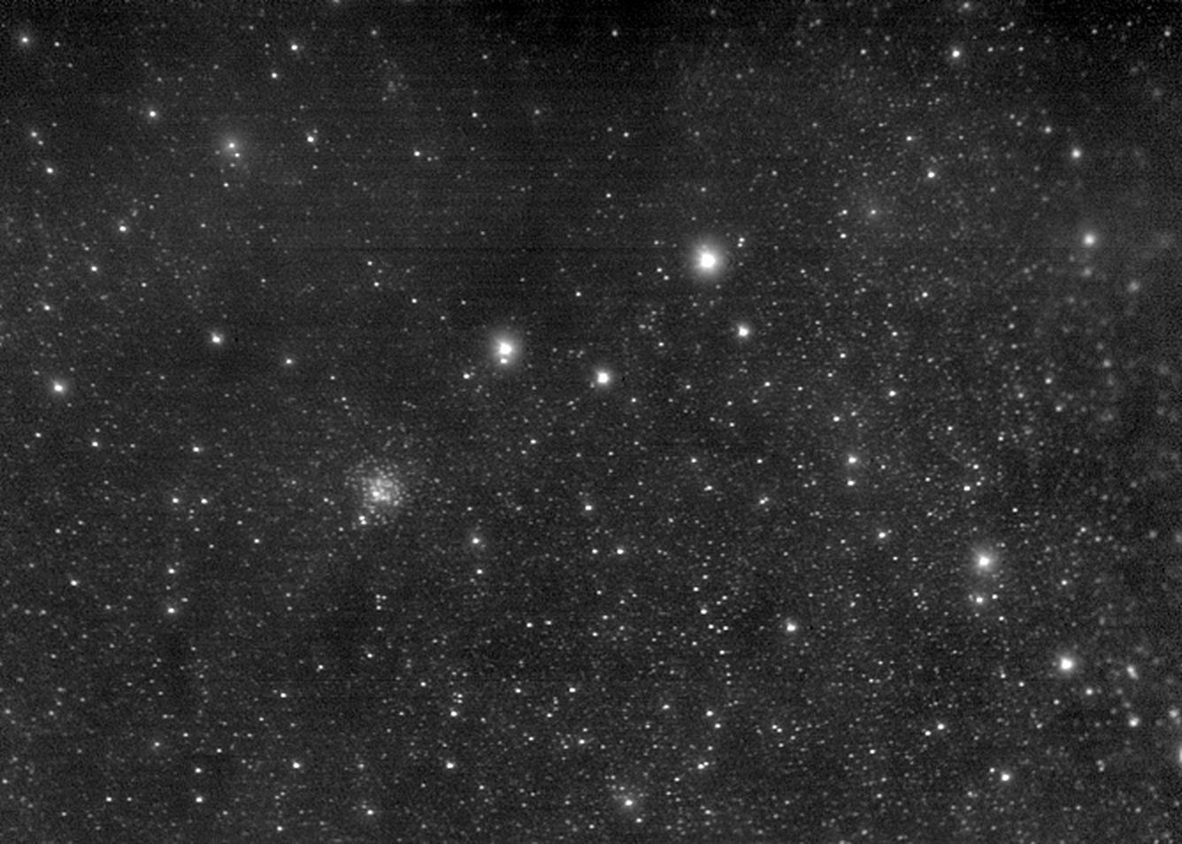

Хочу предоставить Вашему вниманию снимок скопления "Дикие утки" в созвездии Щит.
Оборудование: объектив от фотоаппарата Киев - Вега 12Б, Фокус 90 мм, светолила 1\2.8. Камера люменера 70.
Снимал неподвижной камерой. Экспозиция одиночного кадра 1,5 с. Сложено 580 кадров. Общая экспозиция 15 мин.
Обработка: DSS и немного фотошоп CS5. Калибровка дарками и флетами.
Снимок конечно ни на что не претендует. Нуждаюсь рекомендациях и подсказках в обработке. Если будет желающий обработать снимок, с благодарностью предоставлю исходники. Просто интересно, что можно из этого выжать.
Снимок от 13.06.2015.
Фото Дипскай на "планетную" камеру 15 Июнь 2015 18:10 второе
И негатив.
Фото Дипскай на "планетную" камеру 15 Июнь 2015 18:10 первое
Сообщение  Заголовок сообщения: Re: Фото Дипскай на планетную камеру  |  Добавлено: 15.06.2015 20:08
Михаил, спасибо Фото Дипскай на "планетную" камеру 15 Июнь 2015 20:08 первое Фото Дипскай на "планетную" камеру 15 Июнь 2015 20:08 второе
Очень интересное направление - съемка объектов ДипСкай на планетную камеру Фото Дипскай на "планетную" камеру 15 Июнь 2015 20:08 третье
С удовольствием поможем с обработкой - выкладывате для начала результат обрабоки в ДСС (tif или fit), думаю поместиться и у нас на Форуме Фото Дипскай на "планетную" камеру 15 Июнь 2015 20:08 четвертое
А потом можно куда-то "залить" и всю серию с калибровочными.

Сообщение  Заголовок сообщения: Re: Фото Дипскай на планетную камеру  |  Добавлено: 17.06.2015 09:36
Mihail Shevchenko писал(а):
Ссылка на исходники. http://www.ex.ua/230209242929

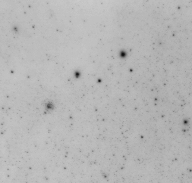

Предложу такой вариант обработки:
1) DSS - выравнивание, калибровка только дарками, сложение режим ЭНТРОПИЯ, результат сложения выбрал "МОЗАИКУ" (на широком поле по моему лучше смотриться). Сохранение в FIT
2) FitStacker - поднял GAMMA до 30, выровнял поле (Area=200), небольшой кроп (обрезал испорченные края мозаики), сохранение в PNG.
3) ФотоШоп - небольшая коррекция уровней, добавил резкости, масштабирование до 200%.
Вот результат 200%
Фото Дипскай на "планетную" камеру 17 Июнь 2015 09:36 третье

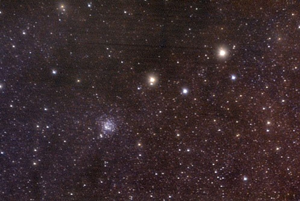

Как на меня, впоне жизнеспособный способ съемки для крупного и яркого Дипская. Фото Дипскай на "планетную" камеру 17 Июнь 2015 09:36 первое
И если сравнить со снимком на зеркалку (ниже примерно в том же масштабе), вполне проработалось и скопление, и звездные поля МП, и темные пылевые туманности Фото Дипскай на "планетную" камеру 17 Июнь 2015 09:36 второе
Комментарий к файлу: Автор Eder Ivan

Из недостатков: существенная полосатость (особенность камеры), думаю ее можно устранить биасами (их можно и позже снять) плюс межкадровыми подвижками по DEC.
Также думаю, можно уменьшить фокус до 50мм и увеличить выдержку, зажать диафрагму до 5,6, - звезды будут "потоньше" Фото Дипскай на "планетную" камеру 17 Июнь 2015 09:36 третье а если еще и ведение использовать ... Фото Дипскай на "планетную" камеру 17 Июнь 2015 09:36 четвертое
Ну и "раскрашенный" вариант (цвет от предыдущего снимка)

Сообщение  Заголовок сообщения: Re: Фото Дипскай на планетную камеру  |  Добавлено: 17.06.2015 17:20
Огромное спасибо, Игорь. Результат меня порадовал. Для начала попытаюсь хотя бы повторить из этих же исходников.
Да. А направление - съемка дипов на планетную камеру, хотя на мой взгляд, она достаточно универсальна... Придумано не нами, и спараведливости ради хочу привести ссылку на тему с соседнего форума, где эту идею я и подсмотрел. Хотя думаю многие эту тему видели и знают. http://www.astroclub.kiev.ua/forum/inde ... ic=27404.0

Рекомендую доснять кадры биас - поможет уменьшить полосатость. Ну и если в Фотошопе дольше "поколдовать" можно и превзойти мою "быструю" обработку. Удачи. Будем ждать новой версии и новых объектов.

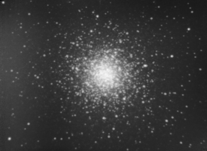

Сообщение  Заголовок сообщения: Re: Фото Дипскай на планетную камеру  |  Добавлено: 04.07.2015 17:27

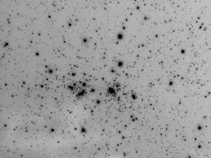

Вот ещё проба на эту камеру-м102,ШК 10" с балкона,редуктор 0,5,автоведение,кадры 12 -ти секундные,с 282 взяло все,только дарки,общее время почти час,но думаю надо не меньше 2-х,довольно слабосветящийся объект,фото 100%,обработка ДСС
Фото Дипскай на "планетную" камеру 04 Июль 2015 17:27 второе

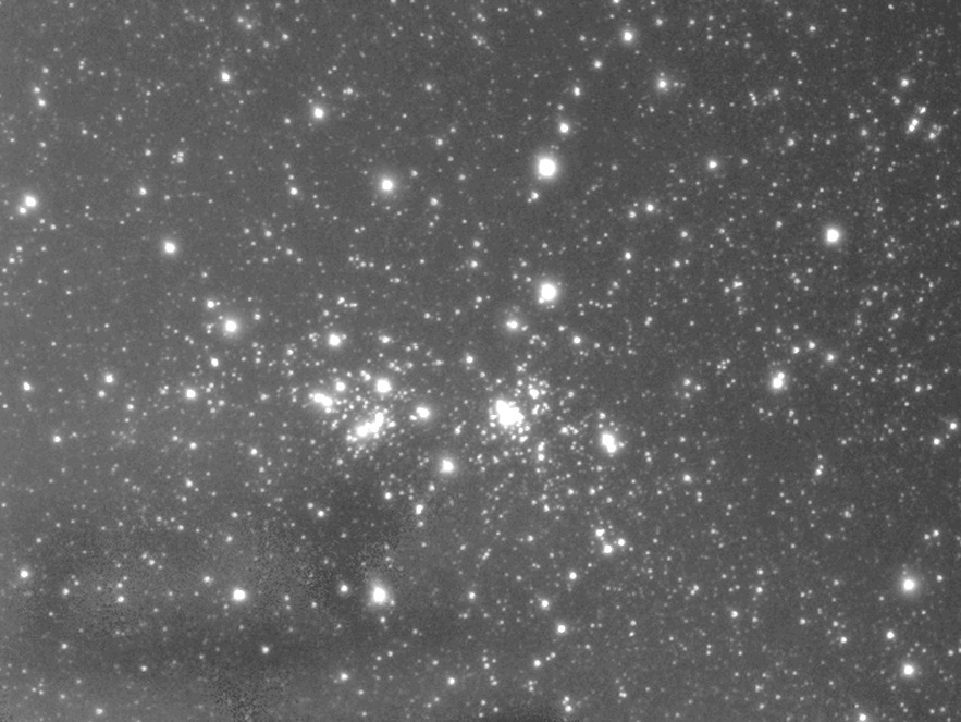

Второе фото опять М3,решил переснять но опять звёзды бубликами,непойму неужели я не могу в фокус на глаз дважды попасть аж зло берёт,ну будет третья сегодня попытка,дудка таже кадры 8-ми секундные,426 кадров- взяло тоже все,фото 100%-
Фото Дипскай на "планетную" камеру 04 Июль 2015 17:27 первое

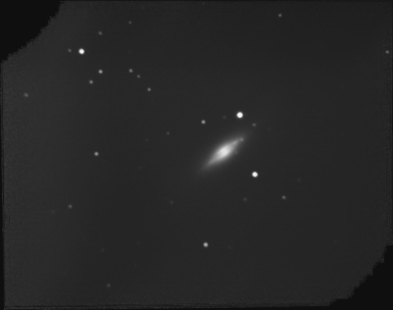

Сообщение  Заголовок сообщения: Re: Фото Дипскай на планетную камеру  |  Добавлено: 04.07.2015 18:37
Выложу, для галочки и я свое вчерашнее достижение. Хи Аш Персея. Наконец то сделал какое-никакое ведение. Но все что сделано, сделано полностью мной.
Итак 23 кадра по 25 сек. Калибровка дарками. DSS. Обработка велась сегодня в полчетвертого утра, сразу после прихода из под балкона...
Оборудование, тоже. Вега 12Б. Камера Люменера.
Фото Дипскай на "планетную" камеру 04 Июль 2015 18:37 второе
Фото Дипскай на "планетную" камеру 04 Июль 2015 18:37 первое
Есть еще материал, но пока не обработан.
