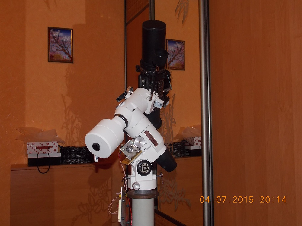

Mihail Shevchenko писал(а):
Наконец то сделал какое-никакое ведение. Но все что сделано, сделано полностью мной.
Интересненько-интересненько Фото Дипскай на "планетную" камеру 04 Июль 2015 19:51 первое
А подробней можно Фото Дипскай на "планетную" камеру 04 Июль 2015 19:51 второе

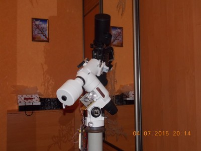

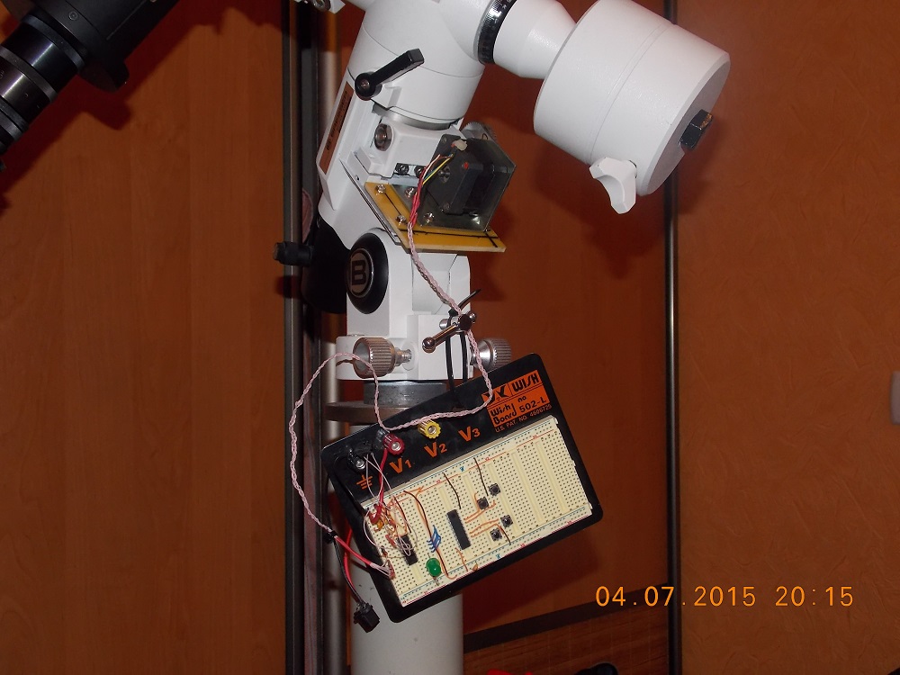

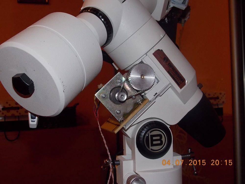

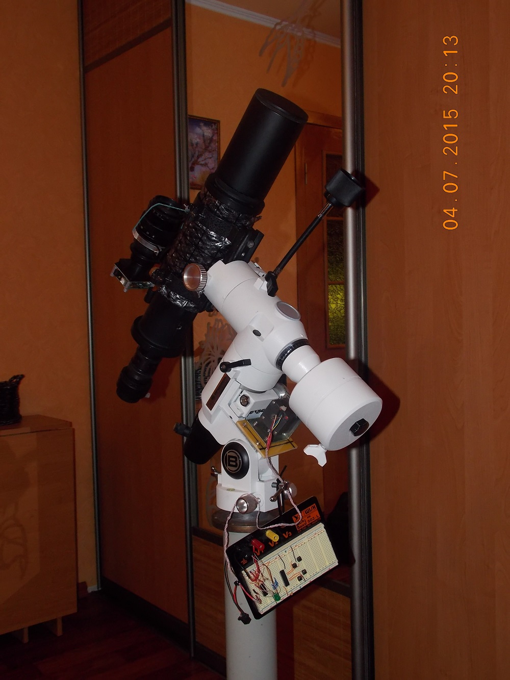

Сообщение  Заголовок сообщения: Re: Фото Дипскай на планетную камеру  |  Добавлено: 04.07.2015 20:17
Темные провалы внизу - листья от дерева. Действительно можно избавиться.
По поводу ведения: установлун шаговик от 5" дисковода. Ременной пром редуктор 4х. Нерегулярные, полутора-двух годовые курсы самостоятельного изучения ассемблера и азов электроники (очень нерегулярные). В итоге собрана простая схема на базе МК Attiny 2313. Написана под нее прошивка. По нажатию одной кнопки, выбирается либо наведение, либо коррекция. По нажатию второй кнопки выбирается скорость наведения либо коррекции. Ну и две кнопки "лево" "право" в зависимости, что выбрано ранее. Реализован полушаговый режим работы двигателя. Но.... вот тут все прелести заканчиваются, поскольку дискретность полушага 5,ХХХ угловых секунд. Ну для фокуса 90 мм. вполне, а вот с большим буду пробовать сегодня. Пробовал вчера с эквивалентным около метра - плохо. Рывки уже сильные.
Блок электроники пока собран на отладочной плате. Очень удобная вещь. Возможно таки будет вытравлена реальная плата, хотя в ближайших, хотя все относительно, планах все будет переделано на биполярные ШД, и вот тогда...
Все что сделано, сделано без малейшего плагиата, но не без первоисточников. Вот ссылка на один из первоисточников, с чего все и началось. http://www.astroclub.kiev.ua/forum/inde ... ic=23438.0 Безграничная благодарность автору темы.
Пока так.
Фото Дипскай на "планетную" камеру 04 Июль 2015 20:17 четвертое

Фото Дипскай на "планетную" камеру 04 Июль 2015 20:17 третье

Фото Дипскай на "планетную" камеру 04 Июль 2015 20:17 первое

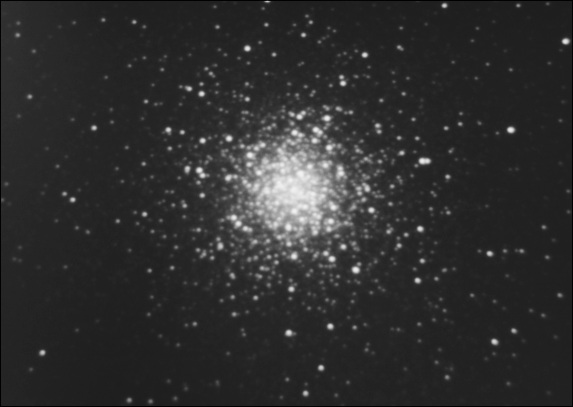

Сообщение  Заголовок сообщения: Re: Фото Дипскай на планетную камеру  |  Добавлено: 07.07.2015 14:14

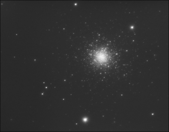

Решил попробовать на короткий 80 мм рефрактор по шаровикам стрельнуть - м3,426 кадров,автоведение,кадры 8ми секундные, дарки, съёмка с балкона,камера люминёра.

Сообщение  Заголовок сообщения: Re: Фото Дипскай на планетную камеру  |  Добавлено: 07.07.2015 14:18
Посты: 7352
Молодца,
И спасибо за обзор самоделки и фото Фото Дипскай на "планетную" камеру 07 Июль 2015 14:18 первое Фото Дипскай на "планетную" камеру 07 Июль 2015 14:18 второе
Сообщение  Заголовок сообщения: Re: Фото Дипскай на планетную камеру  |  Добавлено: 07.07.2015 14:20
Посты: 7352
Отакая картинка Фото Дипскай на "планетную" камеру 07 Июль 2015 14:20 первое
Как на меня на "дудку" шаровик интересней смотрится, чем на ШК Фото Дипскай на "планетную" камеру 07 Июль 2015 14:20 второе
П.С. А фильтр какой-то применяли?

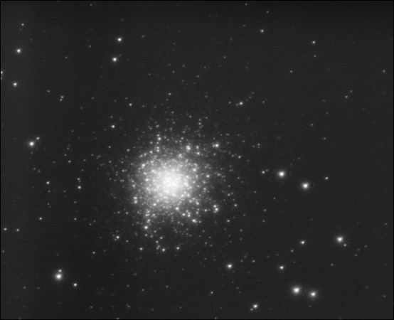

Сообщение  Заголовок сообщения: Re: Фото Дипскай на планетную камеру  |  Добавлено: 07.07.2015 14:43
И м13,всё тоже самое -дудка 80мм и т.д.,256кадров.

Да Игорь, смотрится интересней чем на ШК,потому как обзорней,была б камера с большим разрешением -думаю на ШК были б шаровики тоже интересны.
