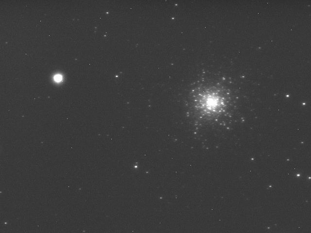

Сообщение  Заголовок сообщения: Re: Фото Дипскай на планетную камеру  |  Добавлено: 07.07.2015 15:01
Игорь забыл,-фильтр не применял,хотя есть желание и возможность попробовать с цветными.Да вот ещё для примера одиночный на 80ку- 40 секунд,монтировку выставил на глаз-не идеально,это я к тому что не думал что старая вилка так работает,ожидал худшего,если хорошо выставить монтировку то иногда такое впечатление что нетбук завис.

Сообщение  Заголовок сообщения: Re: Фото Дипскай на планетную камеру  |  Добавлено: 07.07.2015 16:41
Посты: 7352
Вращения поля не вижу, а вот небольшой смаз есть. Думаю 30-секундными на дудку можно снимать, пусть даже будет 30-40% брака Фото Дипскай на "планетную" камеру 07 Июль 2015 16:41

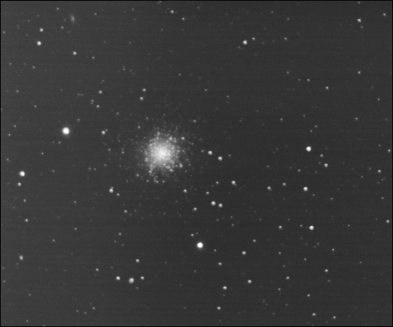

Сообщение  Заголовок сообщения: Re: Фото Дипскай на планетную камеру  |  Добавлено: 07.07.2015 20:36
Выложу и я свой шаровичок М13 снятый 05.06.2015 293 кадра по 10 сек.
Оборудование: самодельная (сделана Валерой) дудка на базе объектива Индустар И11М + редуктор фокуса GSO 0.5x
Обработка: DSS+PS. Калибровка дарками. Так и не снял флеты.
Фото Дипскай на "планетную" камеру 07 Июль 2015 20:36

Сообщение  Заголовок сообщения: Re: Фото Дипскай на планетную камеру  |  Добавлено: 07.07.2015 20:55
Да и без флетов нормально,а фон я б притемнил немного.Надо без редуктора попробовать.
Сообщение  Заголовок сообщения: Re: Фото Дипскай на планетную камеру  |  Добавлено: 07.07.2015 20:57
Посты: 7352
Вот мне не понятно и интересно найти ответ:
И Михаил, и Валера снимают на одинаковую камеру. У Михаила фон полосатый, а у Валеры нет. Почему? Фото Дипскай на "планетную" камеру 07 Июль 2015 20:57 первое
Михаил, насчет флетов пока не заморачивайтесь, лучше снимите офсеты (они же биасы) Фото Дипскай на "планетную" камеру 07 Июль 2015 20:57 второе
Сообщение  Заголовок сообщения: Re: Фото Дипскай на планетную камеру  |  Добавлено: 07.07.2015 21:01
Возможно ответ в том,что у меня в корпусе,а у Миши помойму в корпус так и неодета-может свет как-то попадает на матрицу от светящего рядом диода питания,а может ещё шнуры у нас от разных факсов на камерах,это может быть и второй причиной,хотя врядли это причины,а вот когда гейн я задираю у меня появляется похожая ситуация.
Сообщение  Заголовок сообщения: Re: Фото Дипскай на планетную камеру  |  Добавлено: 07.07.2015 21:05
Да. Надо будет больше уделить внимания калибровке, а именно доснять биаса.
А вот если притемнить фон, потеряются и слабые звезда. Сейчас таки видны звезды 16m, если верить стеллариуму. А для меня пока самое интересное, получить как можно большее приницание.
Сообщение  Заголовок сообщения: Re: Фото Дипскай на планетную камеру  |  Добавлено: 07.07.2015 21:10
Посты: 7352
Возможно ответ в том,что у меня в корпусе,а у Миши помойму в корпус так и неодета-может свет как-то попадает на матрицу от светящего рядом диода питания,а может ещё шнуры у нас от разных факсов на камерах,это может быть и второй причиной,хотя не уверен.
Во как Фото Дипскай на "планетную" камеру 07 Июль 2015 21:10 первое
Светодиод врядли - он давал бы засветку какой-то части кадра, но не полосатость Фото Дипскай на "планетную" камеру 07 Июль 2015 21:10 второе
А вот наводки в кабеле такое могут давать Фото Дипскай на "планетную" камеру 07 Июль 2015 21:10 третье Если так то и биасы полностью не помогут, возможно уменьшат полосатость, но полностью не устранят Фото Дипскай на "планетную" камеру 07 Июль 2015 21:10 первое
Возможно еще причина в разыных настройках камеры? Может где-то какая "галка" отмечена или наоборот снята?

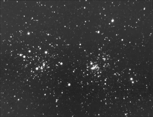

Сообщение  Заголовок сообщения: Re: Фото Дипскай на планетную камеру  |  Добавлено: 07.07.2015 21:29
Скорее всего мы с Валерой по разному гейн используем. Вот тогда же сняты ХиАш персея.
Фото Дипскай на "планетную" камеру 07 Июль 2015 21:29 второе
На Персее гейн 4, а на М13 - 7. Может в этом и причина Фото Дипскай на "планетную" камеру 07 Июль 2015 21:29 При случае, еще поэксперементирую.

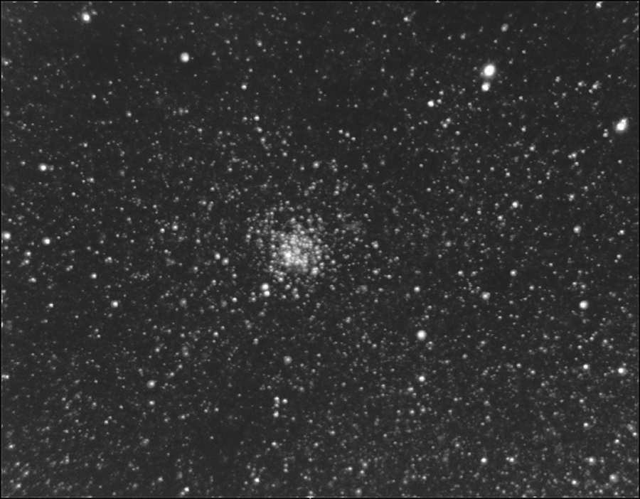

Ну раз такая пьянка, то вот еще и М11 (Дикие Утки) сняты тогда же, тоже гейн 4. Вот скорее всего и ответ.
Экспозиция одиночных кадров 8 с. По персею сложено коло 147 кадров, по Уткам 286
Фото Дипскай на "планетную" камеру 07 Июль 2015 21:29 первое
Последний раз редактировалось Михаил Астроскоп 07.07.2015 21:37, всего редактировалось 1 раз.
Сообщение  Заголовок сообщения: Re: Фото Дипскай на планетную камеру  |  Добавлено: 07.07.2015 21:34
Посты: 7352
Скорее всего мы с Валерой по разному гейн используем. Вот тогда же снаты ХиАш персея.
На Персее гейн 4, а на М13 - 7. Может в этом и причина Фото Дипскай на "планетную" камеру 07 Июль 2015 21:34 первое При случае, еще поэксперементирую.
Фото Дипскай на "планетную" камеру 07 Июль 2015 21:34 второе Фото Дипскай на "планетную" камеру 07 Июль 2015 21:34 третье
Понятно, но биасы все равно рекомендую применять, тем более их снять надо один раз и хватит на все время пользования камерой Фото Дипскай на "планетную" камеру 07 Июль 2015 21:34 четвертое И снять можно днем - не теряя наблюдательного времени Фото Дипскай на "планетную" камеру 07 Июль 2015 21:34 первое
