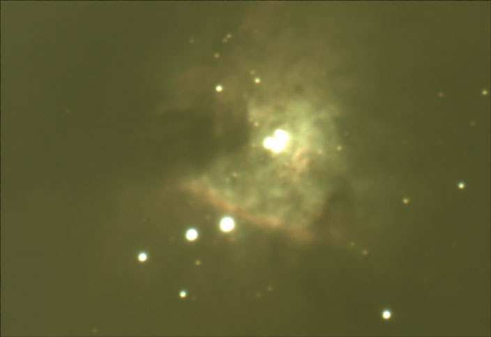

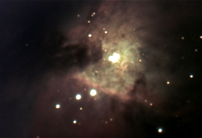

Всем добрый день!
Вчера решился стрельнуть по дипскай с балкона.
Хотелось бы услышать мнение опытных людей о потенциале съемки на данный сетап + получить рекомендации на доп оборудование или коррекцию при захвате, обработке, а может и еще что нибудь из того что я не вижу.
Так же с большой благодарностью предоставлю стек или кадры для обработки.
Прошу прощения если показался наглым, обратиться больше некуда Фото Дипскай на "планетную" камеру 27 Январь 2018 15:19
Спасибо!
Фото Дипскай на "планетную" камеру 27 Январь 2018 15:19 первое
Комментарий к файлу: Параметры съемки:
Levenhuk 105gt mak 102/1300, Sony imx224 color, gain50%, Shoot 22c, прямой фокус, 23 карда, автотрекинг без гидирования. Дарки не снимал использовал коррекцию черного поля при захвате кадров(просто решил попробовать).

как по мне - вполне достойно Фото Дипскай на "планетную" камеру 27 Январь 2018 18:55
только не понятно - почему такая разница в вариантах?

Честно говоря я и сам не знаю почему, у меня 2 предположения:
либо засветка, снимал в городе, красная зона либо dss растягивает гистограмму при выдаче конечного результата.

Для M42 сличшком мелкое поле зрения.
Есть несколько вариантов или снимать на камеру с матрицей по больше или использовать Focu Reducet F6.3

Спасибо за совет!

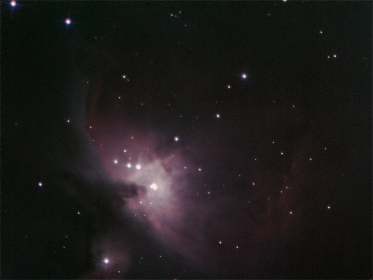

Решил всё таки показать первый цвет снятый на новую планетно -дипскайно-гидирующую (дешёвую камеру) RisingTech GCMOS,таких пока на форумах не видал ,но думаю скоро появятся.Короткий рефрактор 80мм,с балкона,с растяжками на объективе,вилка от ШК(без гидирования),198шт 11секундных кадра,ДСС,обработка - только фотошоп.Знаю виден хроматизм (буду програмно учится бороться),и сдвиг - потянутость звезд,это обнаружил несоосность фокусёра с объективом,буду тоже ровнять ,причём раньше не мог понять от чего это,теперь точно понял.Размер кадра это разрешение камеры.
