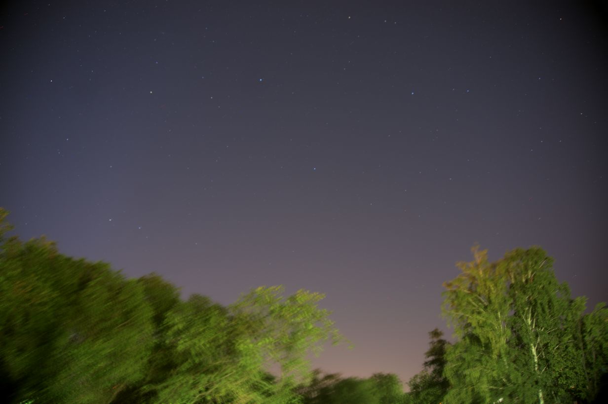

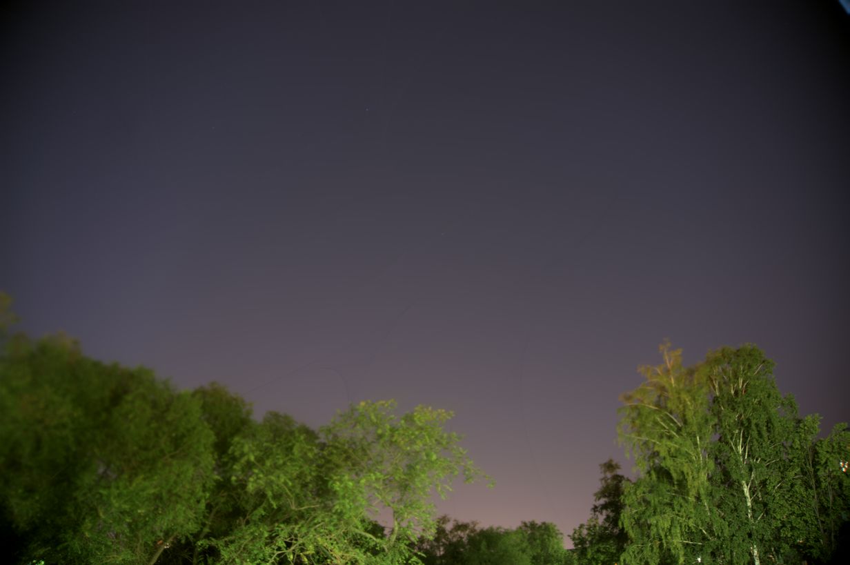

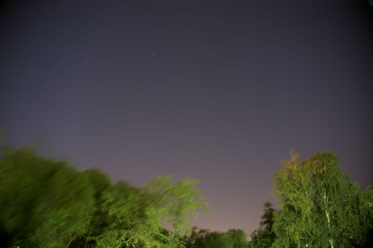

Вот Ваши результаты после ДСС, далее в Фитстекере Гамма поднята до 30, красные квадратики вокруг ярких звезд. Выравнивание поля не проводил, потому что в кадре присутствуют земные объекты - они помешают этой операции.
Подскажи по обработке астропейзажей 22 Июль 2015 10:31 третье
Подскажи по обработке астропейзажей 22 Июль 2015 10:31 второе
Подскажи по обработке астропейзажей 22 Июль 2015 10:31 первое
Кадры совсем не "белые" и Вы где-то не так выставили настройки Подскажи по обработке астропейзажей 22 Июль 2015 10:31

Я же написал что белые удалил,думая что из ничего не вытянешь и получились они в итоговым файле почемуто. И что не то выставил? И всё таки как определить norm. Area? А без земных объектов придётся теле на 210 ставить. Пока пробую с балкона чтото получить . И у нас жара 30 стоит. Не очень пощёлкаешь
