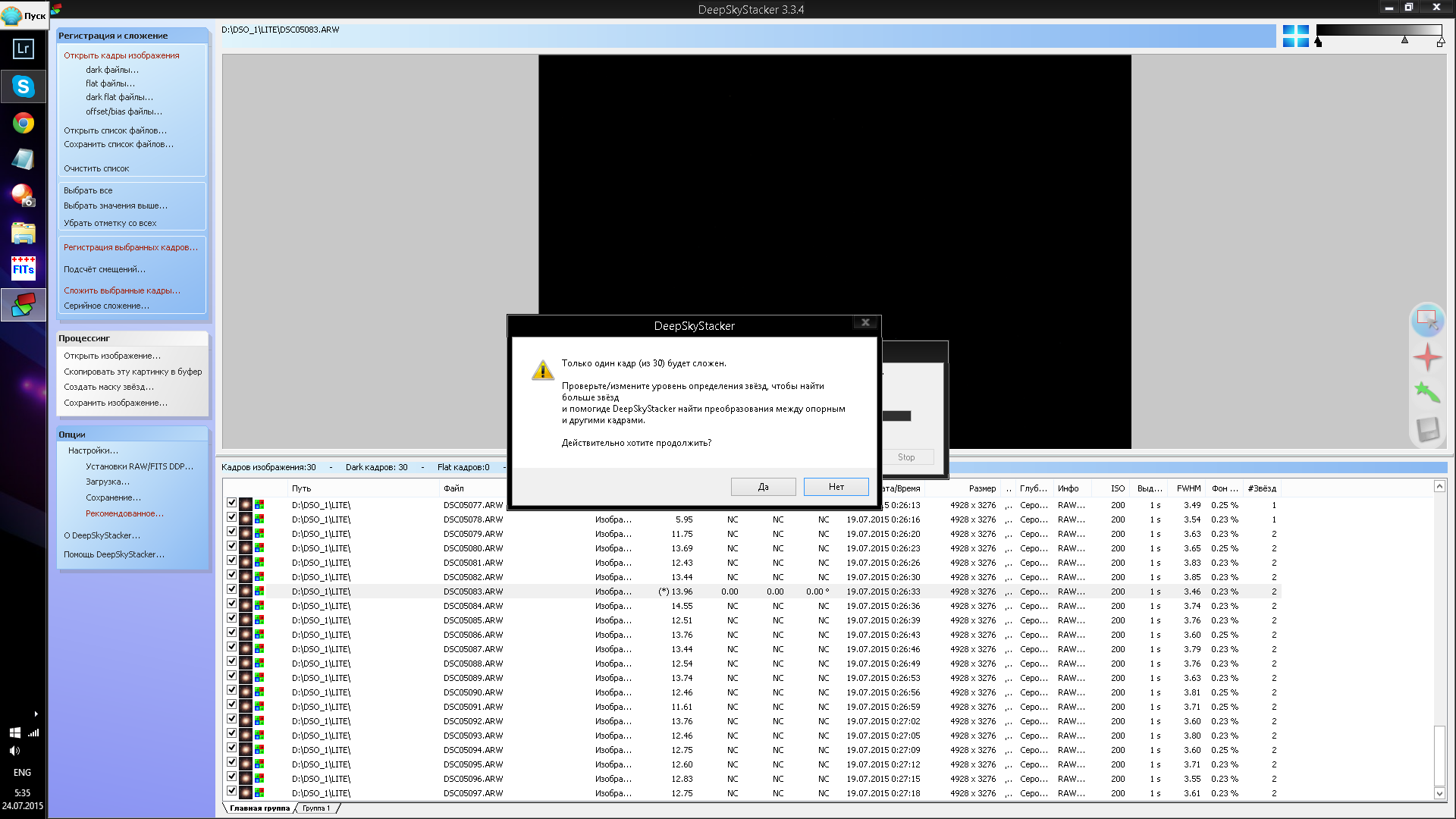

Подскажи по обработке астропейзажей 24 Июль 2015 01:01
Что это значит? 30 кадров ISO200\1sec . Настройки что по дефолту,как в описании, что по совету В Леванды
NEX5N,6
Сообщение  Заголовок сообщения: Re: Обработка астрофото ДипСкай и комет (DeepSkyStacker и да  |  Добавлено: 24.07.2015 06:41
Сталкиваюсь с таким и я ,происходит это по крайней мере как ине кажется когда программе не на что конкретно оперется ,то есть взять за опору для сложения,когда кидаю кадры с какой либо хотя бы одной яркой звездой дело идёт.
