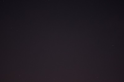

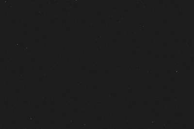

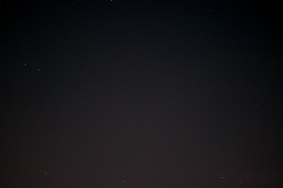

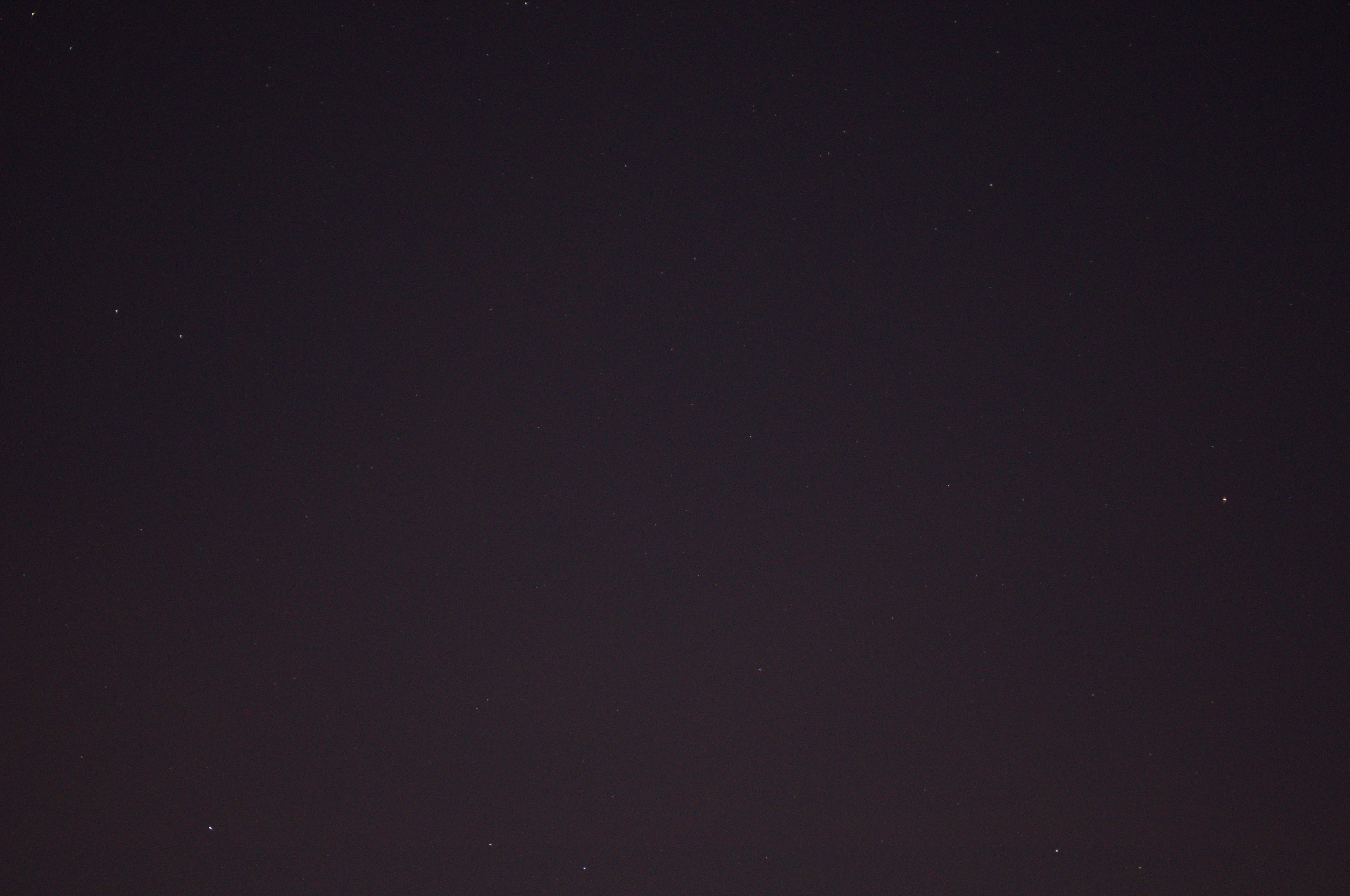

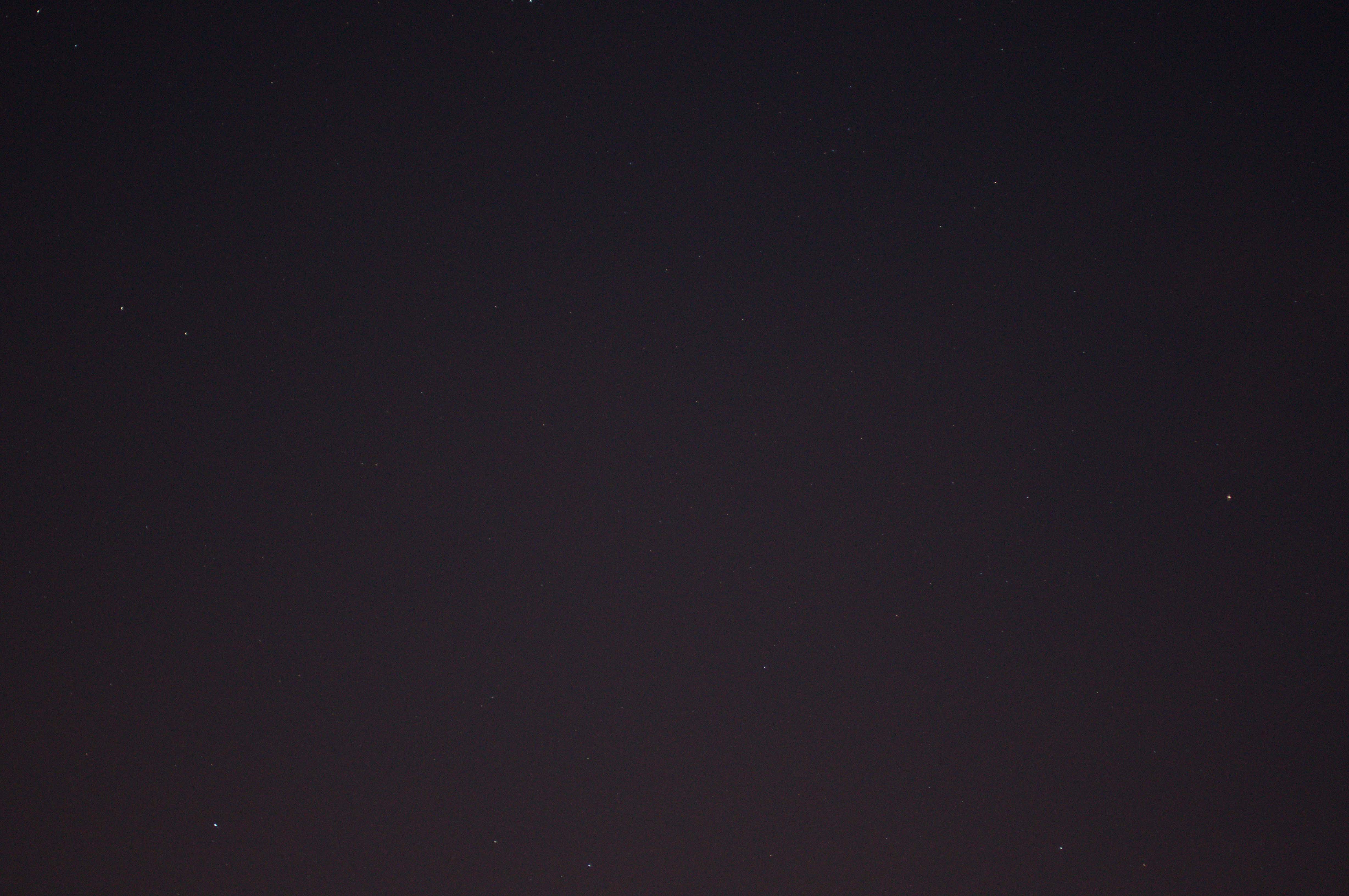

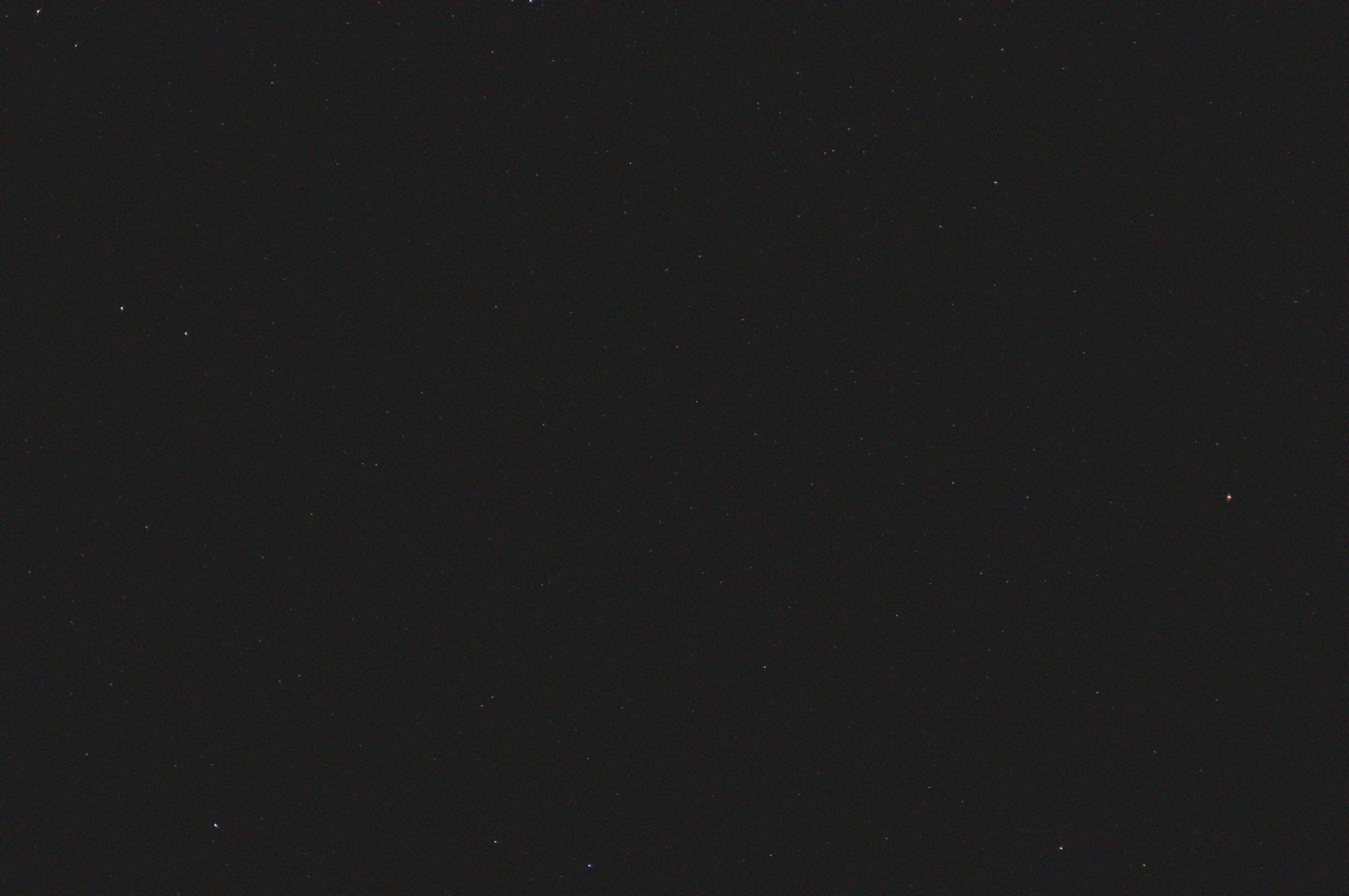

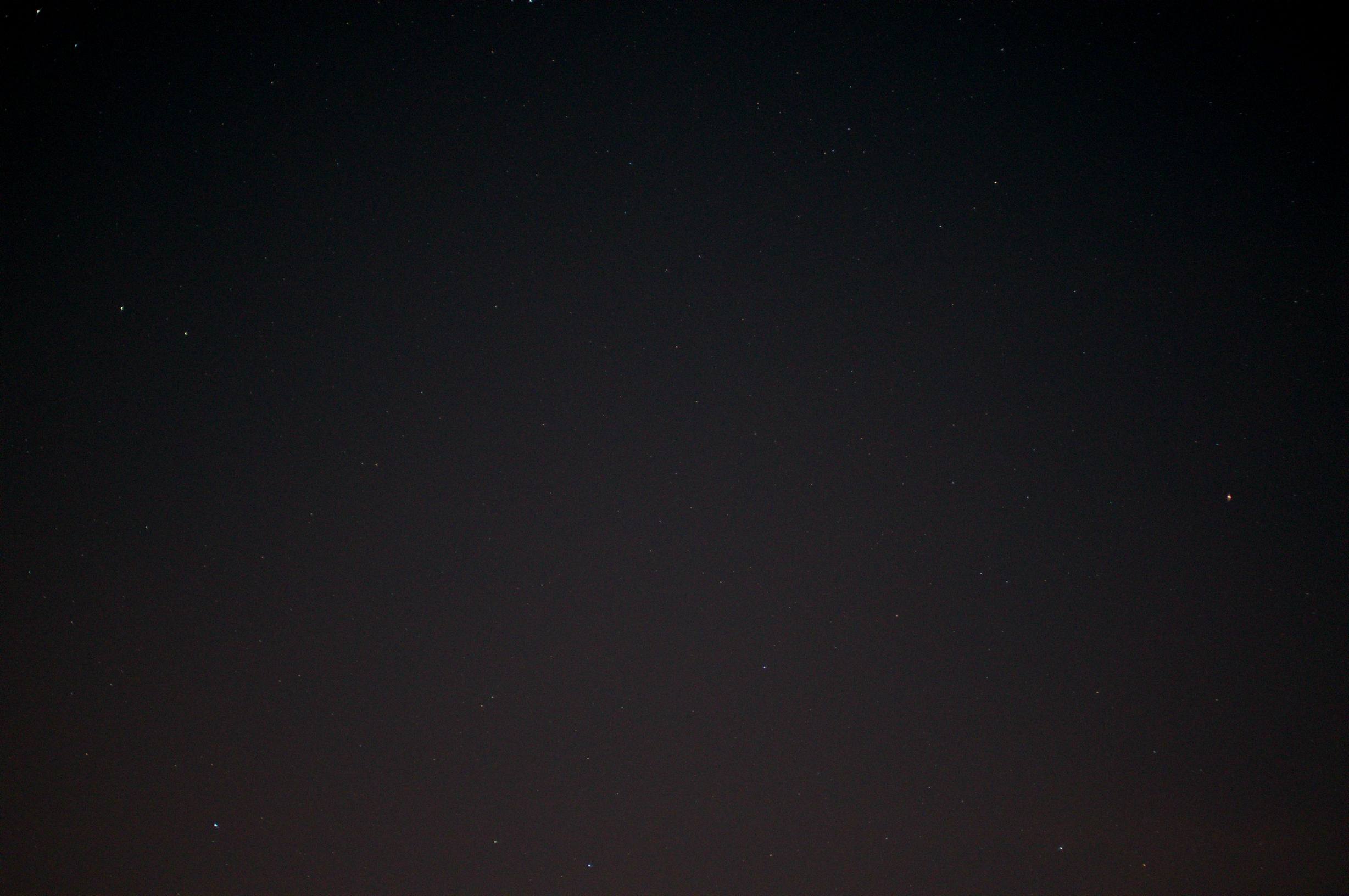

Разницы в файлах не заметил,если не считать слегка изменение фона,как бы прыгает туда-сюда. Не кидайте тапки,забыл сменить выдержку 1 на 5 сек. ISO800\1sec.F50mm\f2.0 ББ-солнце
Подскажи по обработке астропейзажей 28 Июль 2015 00:16 третье

опорный
Подскажи по обработке астропейзажей 28 Июль 2015 00:16 второе
Подскажи по обработке астропейзажей 28 Июль 2015 00:16 первое

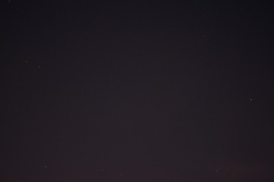

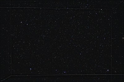

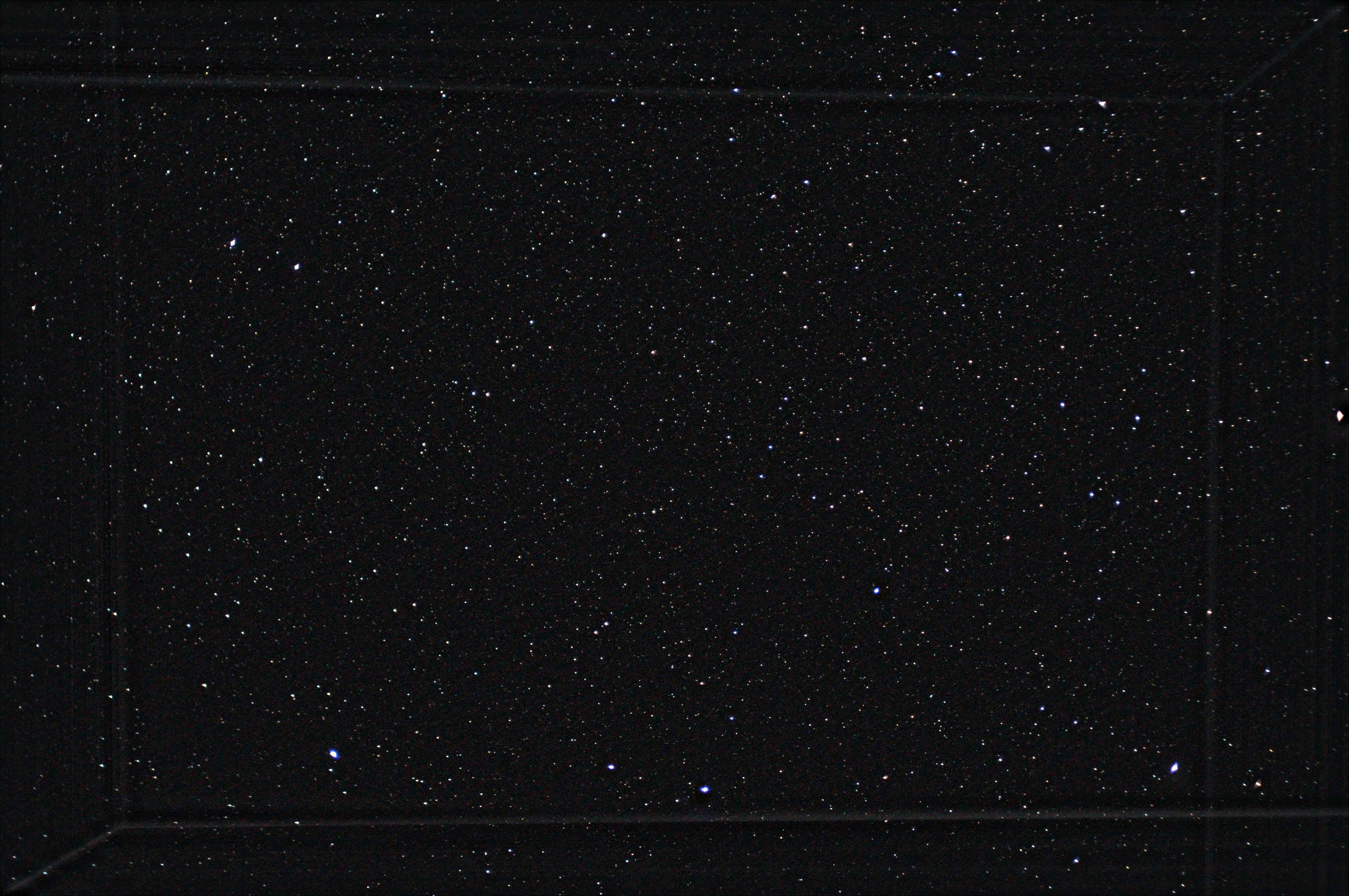

Нормальные у Вас исходники (недодержаные, но нормальные) и ДСС с ними прекрасно работает (даже с ДЖПГ-копиями) Подскажи по обработке астропейзажей 28 Июль 2015 16:37 На каждом из 3 кадров программа нашла более 130 звезд и прекрасно их сложила (установки по умолчанию).
Комментарий к файлу: Сумма после ДСС

Если у Вас не получается, то скорее всего у Вас "косые" калибровочные кадры - попробуйте для начала работать без калибровочных, ТОЛЬКО с лайтами.

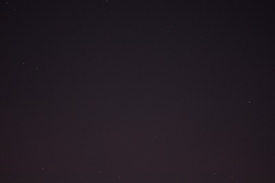

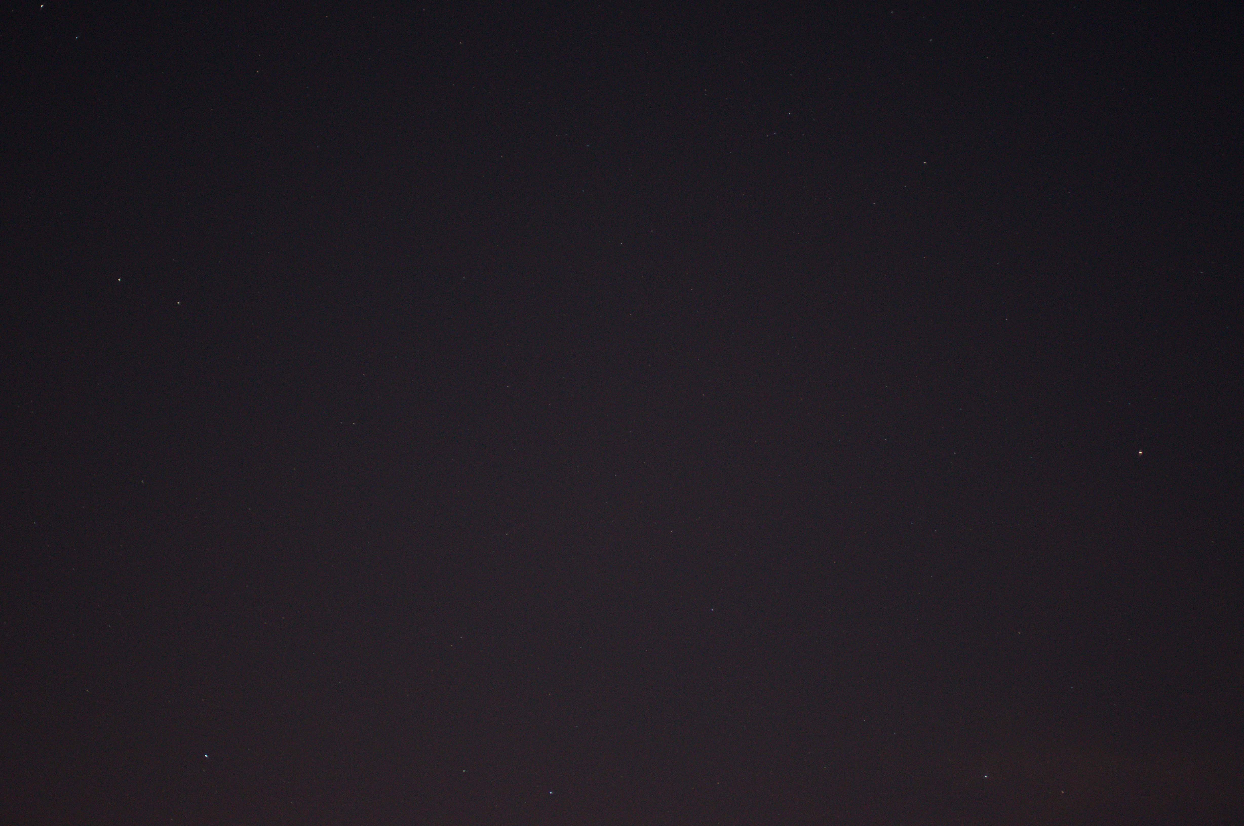

У меня почему то без них не вышло при первых 3-4 попыток. Хотя об этом где то кто то писал и у него вышло. У меня вылетало при начале регистрации. На этих нашлось при регистрации 80. Вот что вышло из серии С ФШ почти не дружу выставил во вкладке изображение 3 автофункции и всё
Подскажи по обработке астропейзажей 28 Июль 2015 18:12
И что закосяки могут быть делаю как написано
По итогу - перебрали с контрастом, из-за этого почти потеряли цвет звезд Подскажи по обработке астропейзажей 28 Июль 2015 18:44 первое ФШ (или подобный редактор) надо изучать, без него тяжело в астрофото.
По "косякам"
- флеты ОЧЕНЬ сложные кадры, даже у мастеров астрофото не всегда они получаются нормальными;
- дарки не сложные, НО Вы уверены, что в НЕКСе чесный РАВ? что дарки не вычитаются аппаратно?
- а без биасов при тренировках вполне можно обойтись Подскажи по обработке астропейзажей 28 Июль 2015 18:44 второе
П.С. Попробуйте небольшую серию сложить следующим образом:
1. Только лайты
2. Лайты + дарки
3. Лайты + дарки + флеты
И сравните результаты Подскажи по обработке астропейзажей 28 Июль 2015 18:44 третье
