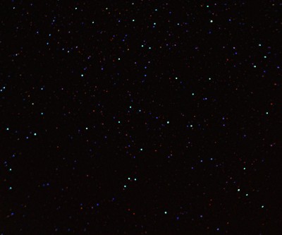

Виктор Вихров писал(а):
F16\3.5 ISO1600\20sec
Кидайте тапки
Основное замечание - пятнистый фон Подскажи по обработке астропейзажей 10 Август 2015 09:40 Такое впечатление либо флэты жутко кривые, либо в Фитстекере не так фон выравняли. Либо то и другое.
А сколько кадров? А калибровочные кадры применялись?

75+- и звёзд около 800.Без флэтов,дарки,оффсеты всегда.С пятнами понятно, а по цвету норм?.Сорри если не в тему, пробовал в RS сложить 15 кадров луны джипеги не вышло.Сложилось, но со сдвигом.Всё по мануалу. С рав тифф не открылись

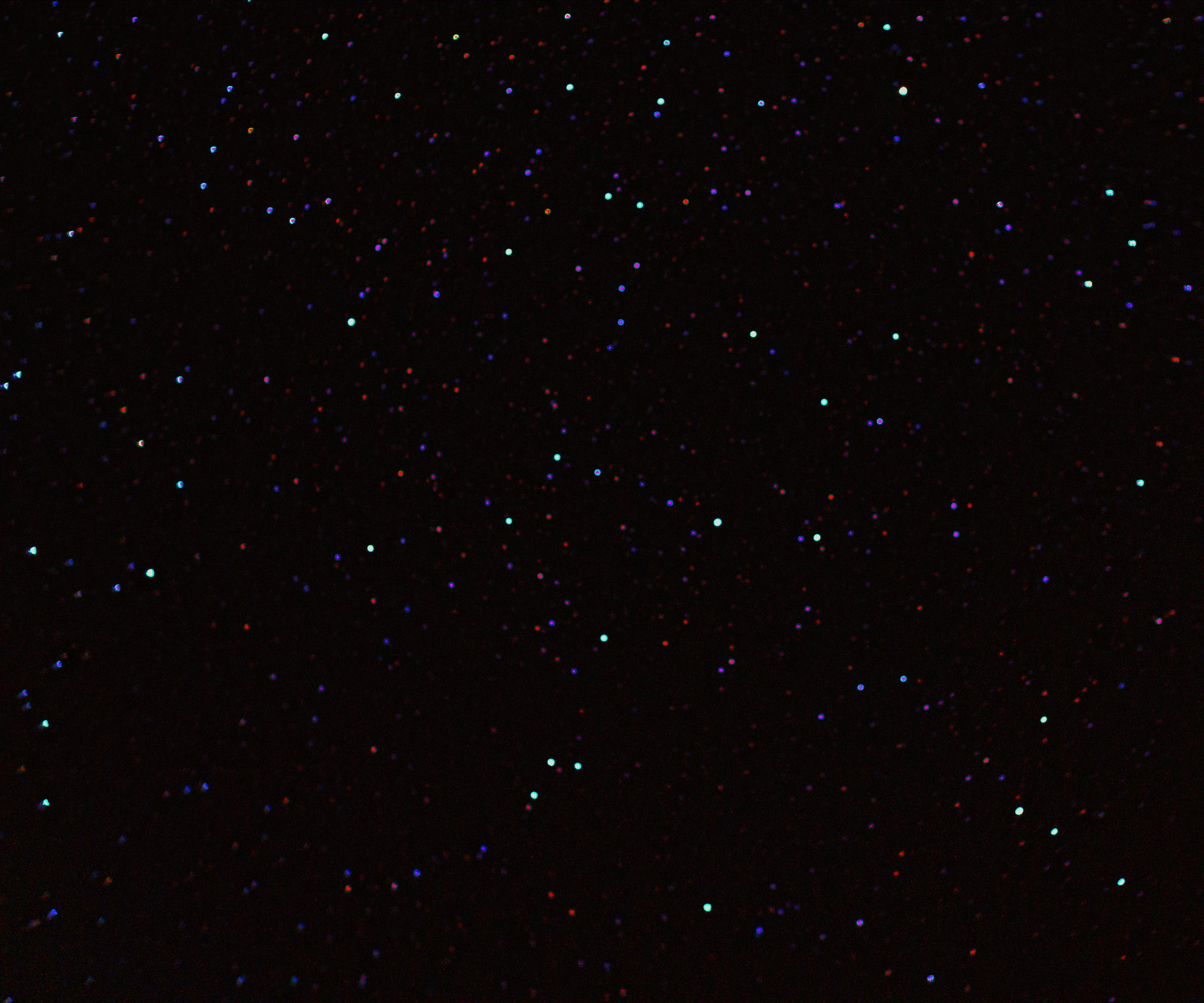

Ещё 1 попытка
Подскажи по обработке астропейзажей 12 Август 2015 21:14
Снято при:
F50\2,а открытая 1.8 ISO1600\5sec
NEX5N,6
Ещё 1 попытка
Снято при:
"пережарили", т.е. с контрастом перебрали Подскажи по обработке астропейзажей 13 Август 2015 08:31

Похоже автоконтраст в ФШ не очень в данной теме
NEX5N,6
Сообщение  Заголовок сообщения: Re: Подскажи по обработке астропейзажей  |  Добавлено: 13.08.2015 10:21
Посты: 7352
При астрофото желательно делать все в ручную Подскажи по обработке астропейзажей 13 Август 2015 10:21

Игорь, если выдержка 30сек, исо 800 а дырка 3.5,кадры получаются белыми. Неужели всё вытягивается или всёже надо прикрывать чтобы фон был потемнее. В последнем фото контраст загнал в -50 вроде ничего, но фон уходит в красное пости незаметно для меня
