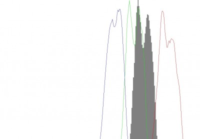

Понятие "белый" для меня ничего не говорит - смотрите гистограмму (знаете что это?). Главное чтобы пик гистограммы не обрезался с правой стороны, в идеале не превышал две-три четверти Подскажи по обработке астропейзажей 15 Август 2015 20:54

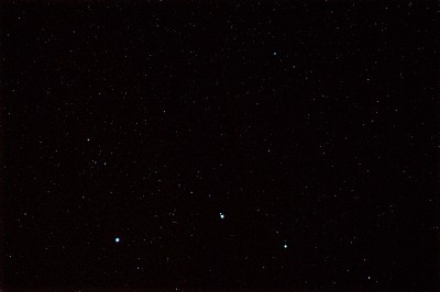

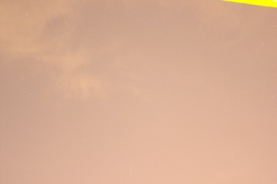

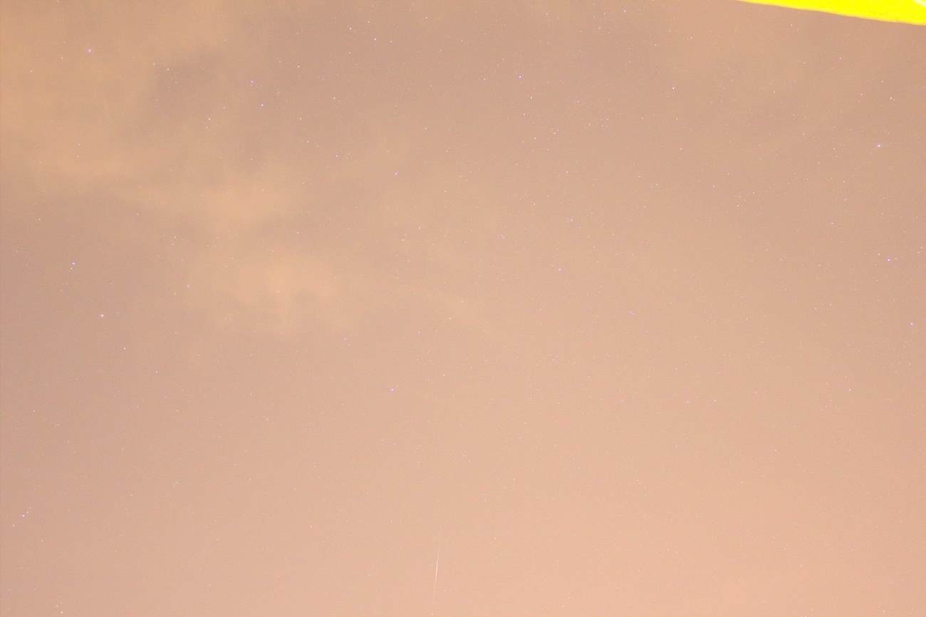

Пример съемки на широком угле:
превьюшка одиночника 30 сек, диафрагмма 4, исо 3200
Подскажи по обработке астропейзажей 15 Август 2015 20:54 третье

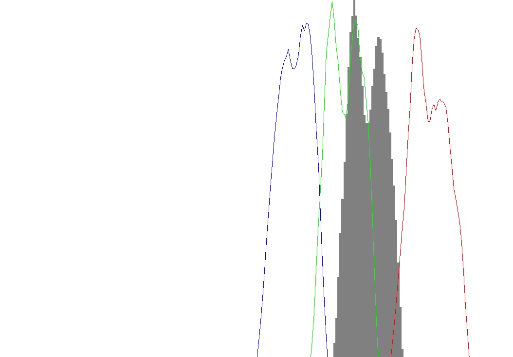

Это его гистограмма
Подскажи по обработке астропейзажей 15 Август 2015 20:54 второе
Это обработаный РАВ
Подскажи по обработке астропейзажей 15 Август 2015 20:54 первое

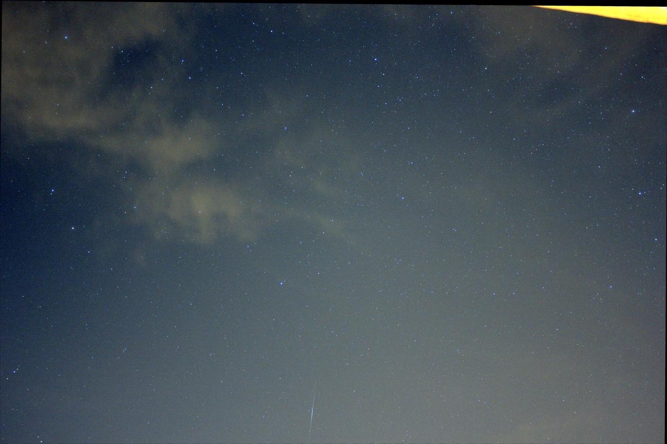

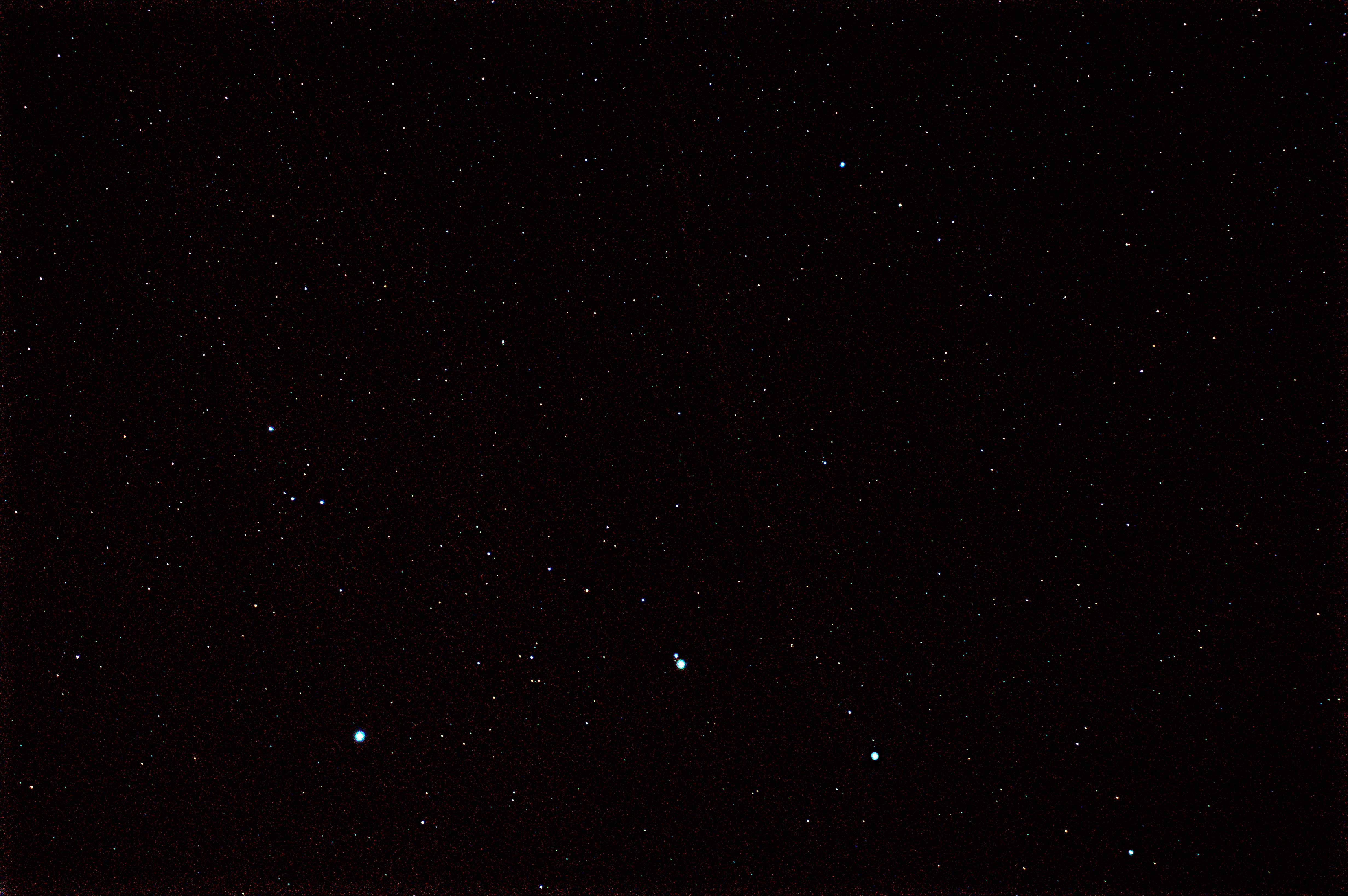

Ещё одна проба пера
Подскажи по обработке астропейзажей 20 Август 2015 17:20
F50\5.6 ISO3200\5s 49 лайтов
NEX5N,6
Сообщение  Заголовок сообщения: Re: Подскажи по обработке астропейзажей  |  Добавлено: 20.08.2015 19:06
Посты: 7352
Виктор Вихров писал(а):
Ещё одна проба пера

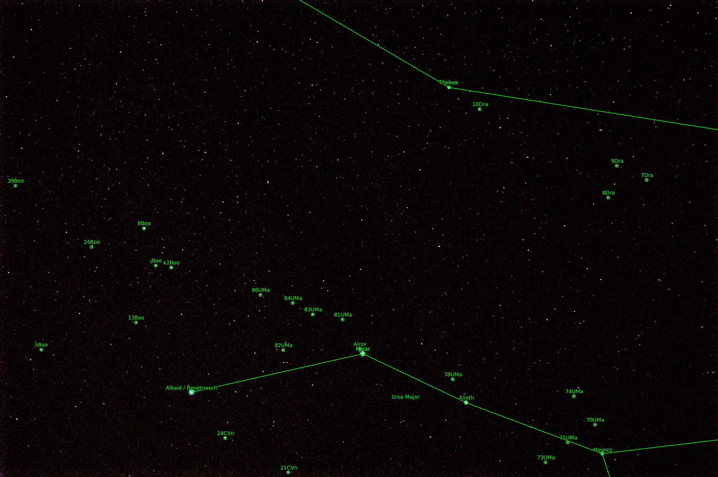

Ну вот, уже есть шаг вперед, уже можно узнать созвездие Подскажи по обработке астропейзажей 20 Август 2015 19:06 первое
Но с контрастом опять переборщили Подскажи по обработке астропейзажей 20 Август 2015 19:06 второе

Сообщение  Заголовок сообщения: Re: Подскажи по обработке астропейзажей  |  Добавлено: 20.08.2015 21:41
Регистрация: 21 июл 2015
Посты: 55
Откуда: Кемерово
В ФШ 2 автонастройки кроме контраста,его вообще не трогал даже в уровнях + сочность и насыщенность примерно по 25 и всё.Откуда контраст. Загонял контраст в минус,лезут красные точки вроде шума,чем больше тем сильнее.А 3 больших круга внизу что? и какое созвездие?Я их почти не знаю, да и не вижу их, токо луну
NEX5N,6
Сообщение  Заголовок сообщения: Re: Подскажи по обработке астропейзажей  |  Добавлено: 21.08.2015 08:24
Посты: 7352
Я уже советовал - не стоит применять автонастройки Подскажи по обработке астропейзажей 21 Август 2015 08:24

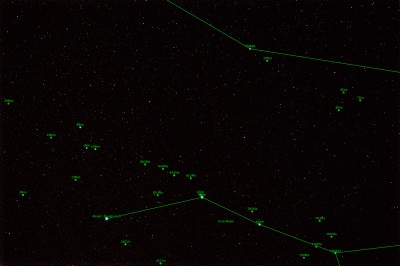

Три ярких звезды внизу - это "ручка ковша" Большой Медведицы, вверху часть созвездия Дракон, слева часть созвездия Волопаса
