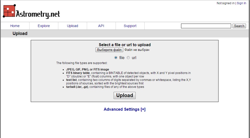

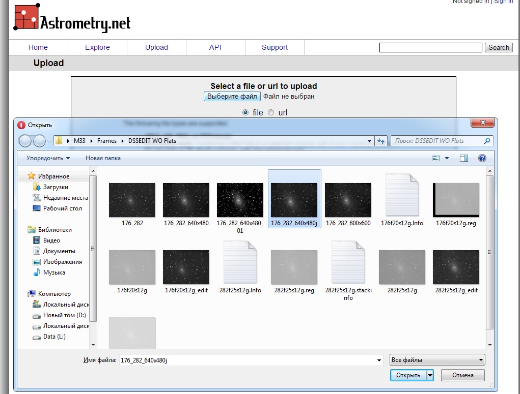

Нажимаем кнопку Выберите файл. Откроется стандартное диалоговое окно выбора файла.
Поиск объектов невидимых в искатель. 04 Октябрь 2015 19:00 пятое
Выбираем наш снимок. Жмем кнопку открыть.

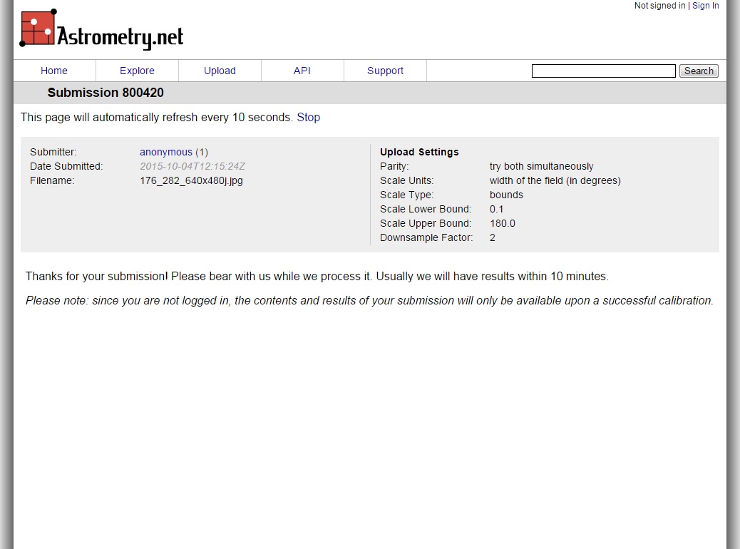

Далее нажимаем кнопку Upload. После этого ресурс начнет работать. И появится следующая картинка.
Поиск объектов невидимых в искатель. 04 Октябрь 2015 19:00 четвертое

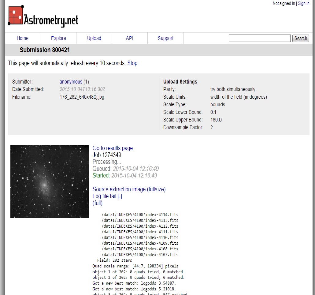

Ждем... Спустя порядка 10-20 сек. Появится следующая картинка.
Поиск объектов невидимых в искатель. 04 Октябрь 2015 19:00 третье

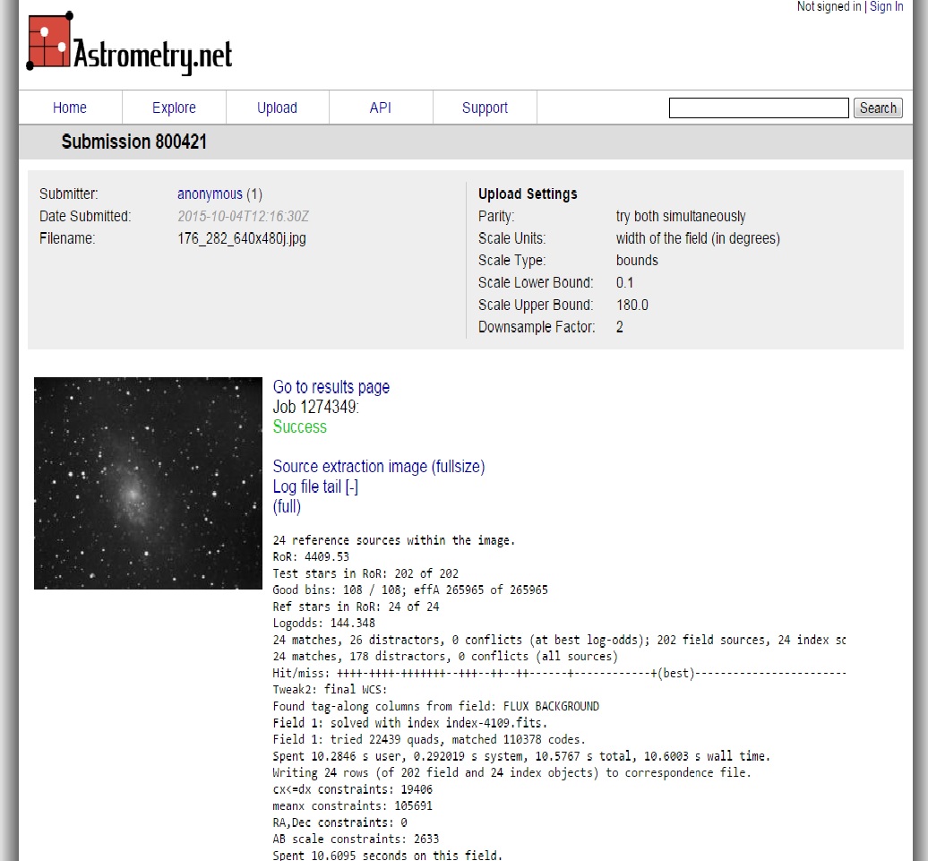

Ждем дальше...

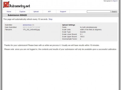

Поиск объектов невидимых в искатель. 04 Октябрь 2015 19:00 второе
Вот и появилась следующая картинка с надписью Success, рядом с загруженнім Вами файлом изображения.

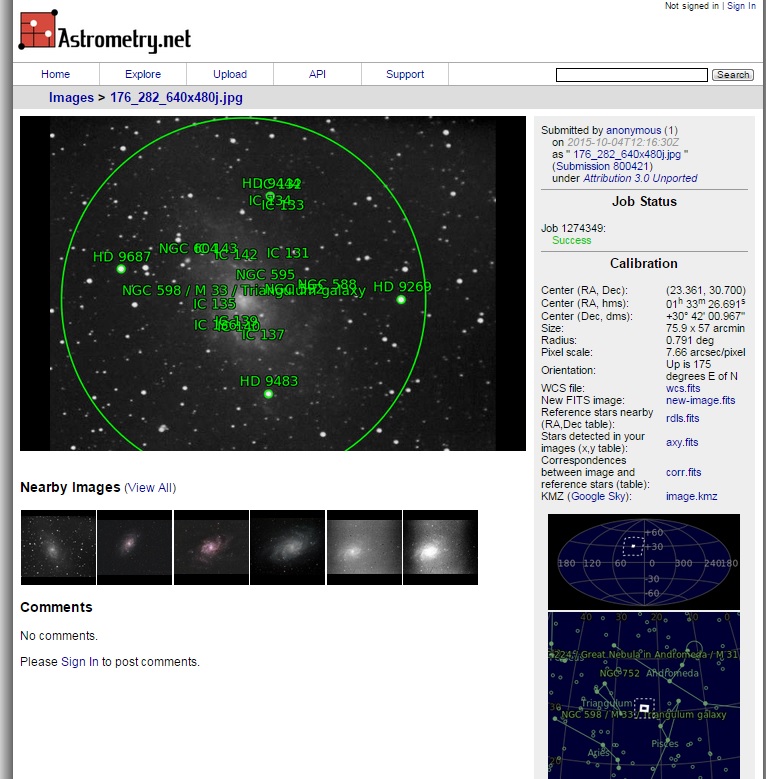

Шаг 3. Нажимаем, выне, на надпись Go to results page, и попадаем на страницу с результатом.
Поиск объектов невидимых в искатель. 04 Октябрь 2015 19:00 первое
Справа внизу показан снятый нами участок. Смотрим, и понимаем, куда надо двигаться.
Двигаемся в нужном направлении. Делаем еще один пробный снимок, и вот видим искомый объект. Если объекта нет, повторяем все выше описанное, пока таки не попадем на нужный нам участок. Вот собственно и все.
