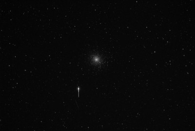

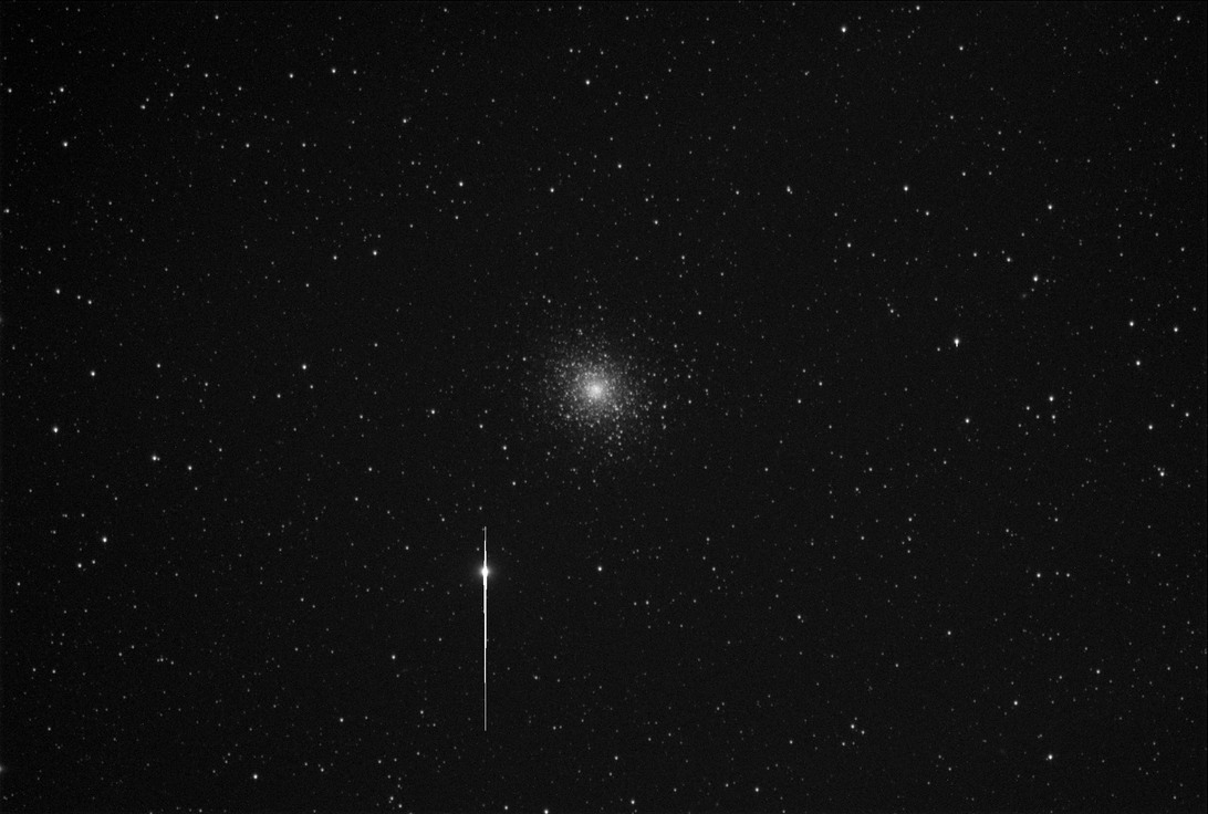

Для пробы скачал серию шарового звездного скопления М5. Телескоп APO 90/600, камера SBIG ST10XME
Пять лайтов (фильтр L) по 120 сек
Астрофото с удаленных телескопов 12 Ноябрь 2015 17:06 пятое

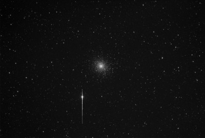

Пять лайтов (фильтр R) по 120 сек

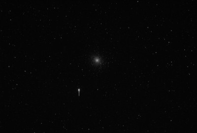

Пять лайтов (фильтр G) по 120 сек

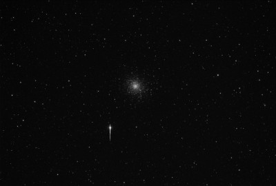

Пять лайтов (фильтр B) по 120 сек

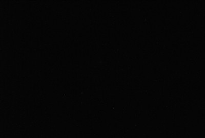

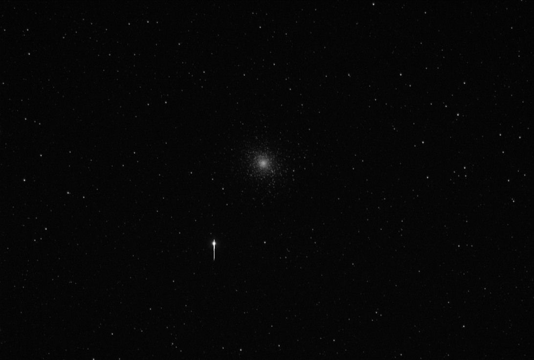

И всего три, вроде бы как дарков (снятых через фильтр D) по 120 сек
Астрофото с удаленных телескопов 12 Ноябрь 2015 17:06 первое
Файлов флет и биас не было Астрофото с удаленных телескопов 12 Ноябрь 2015 17:06

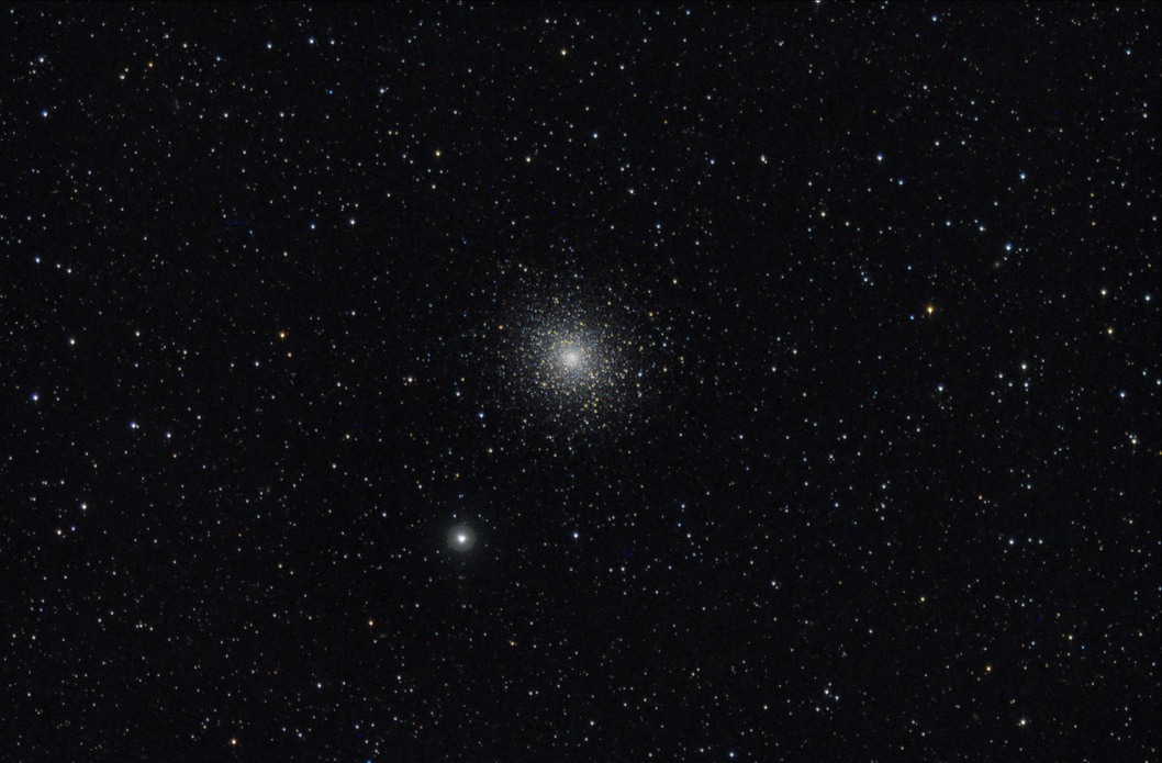

По обработке:
1) Сначала в ДипСкайСтекере "откалибровал", выровнял и сложил все лайты - получил в итоге канал яркости L из 20 штук двухминутных снимков, всего 40 минут.
2) Потом отдельно сложил по 5 штук "цветные" лайты - получил каналы R, G, B по 10 минут в каждом.
3) Далее в ФитСтекере поровнял поле и поднял гамму на каждой из сумм (L, R, G, B).
4) Затем в Фотошопе собрал все каналы в одну картинку, поправил баланс цветов, немного размытия к фону, немного резкости к звездам.
Получил вот такой результат.
Астрофото с удаленных телескопов 12 Ноябрь 2015 17:18

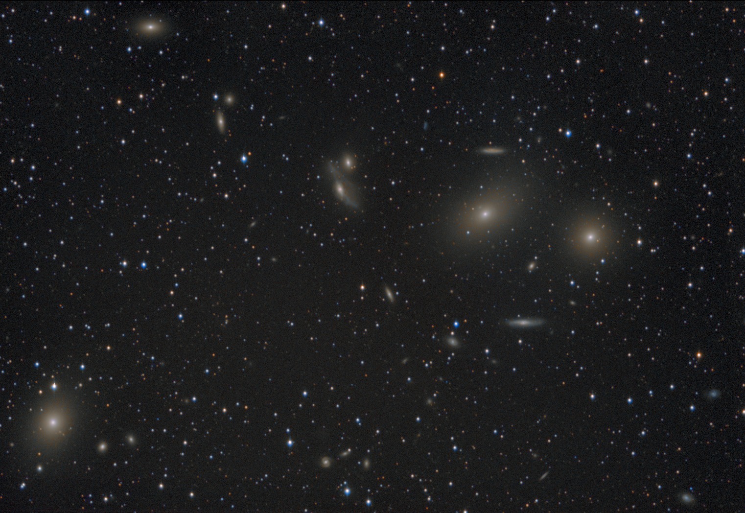

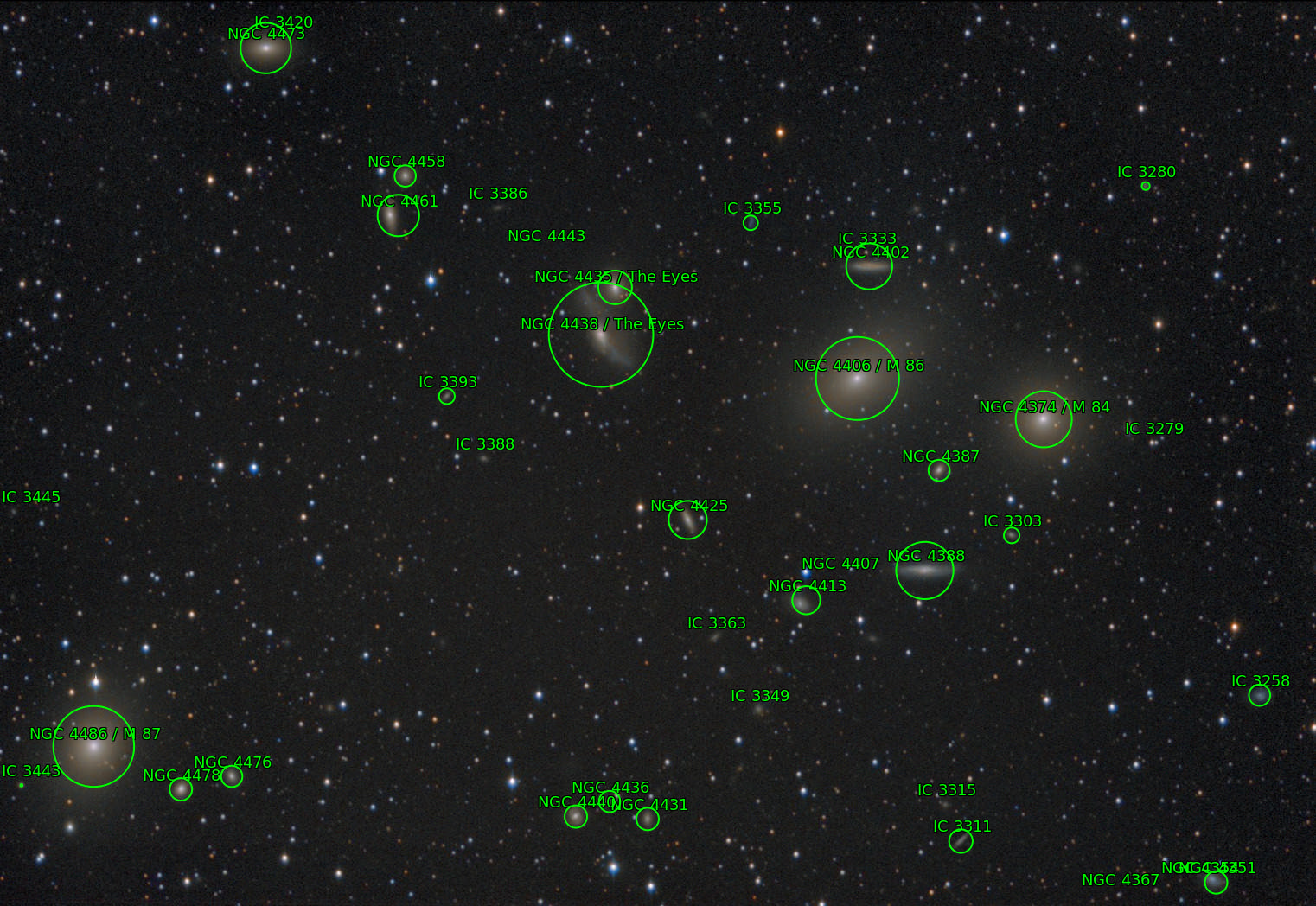

Еще один результат с удаленного телескопа. Скопление галактик в Деве. Телескоп APO 90/600, камера SBIG ST10XME.
В сумме 27 кадров L канала, по 14 кадров RGB, 8 кадров Н-альфа водорода, субэкспозиции от 2 до 15 мин.
Астрофото с удаленных телескопов 27 Ноябрь 2015 13:44 второе
Астрофото с удаленных телескопов 27 Ноябрь 2015 13:44 первое

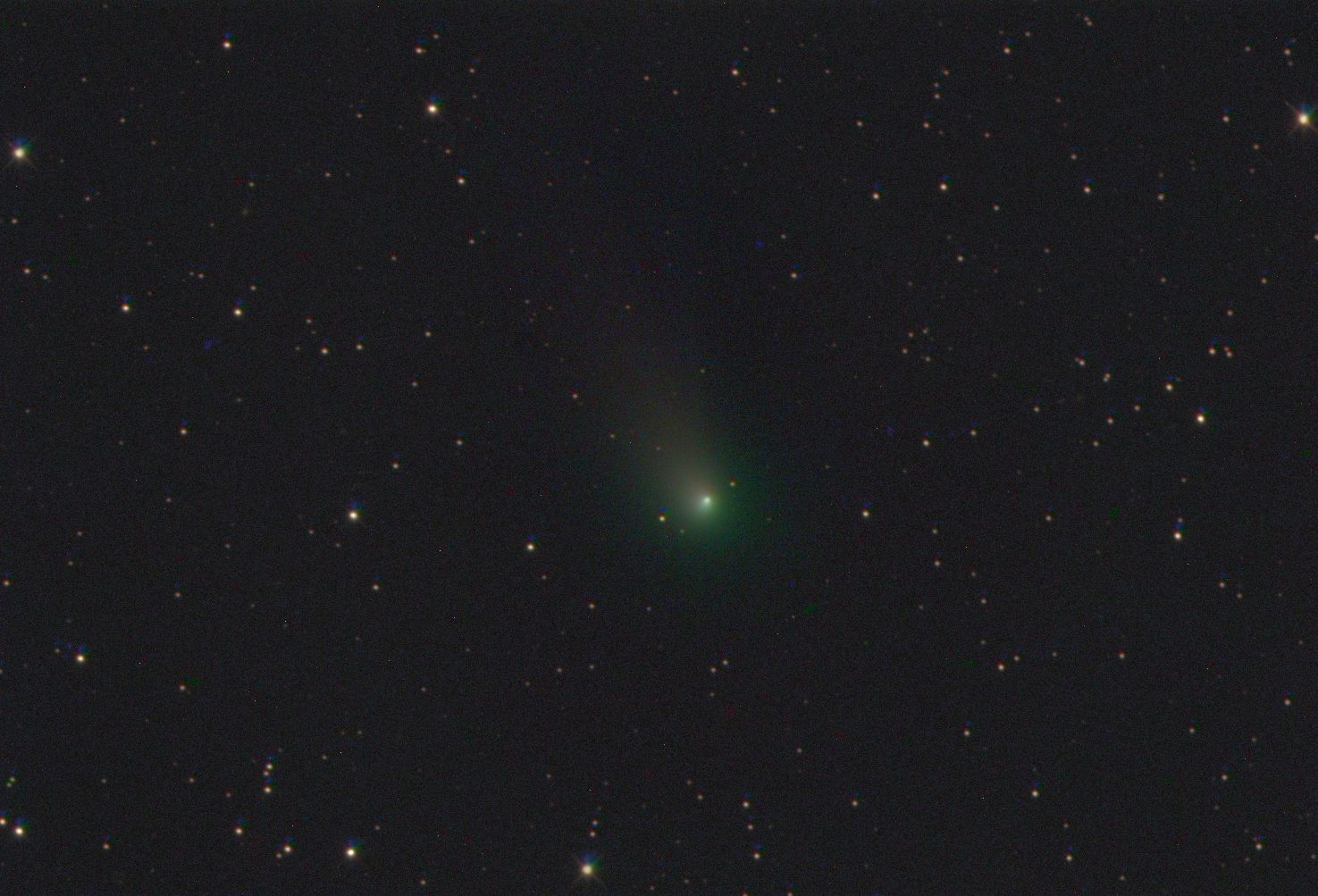

Еще один результат с "удаленки". Телескоп RC 250/1350, камера SBIG ST8XME.
Фото кометы C/2014 S2, всего лишь по ОДНОМУ кадру в LRGB по 200 сек и без калибровочных, конечно художественной картинки получить не удалось.
Но тем не менее в голове кометы, заметен зеленый цвет (летучие соединения циана), а хвост в основном пылевой (желто-красные оттенки)
Астрофото с удаленных телескопов 05 Декабрь 2015 13:51

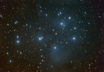

Рассеяное звездное скопление Плеяды (М45) с удаленного телескопа APO 90/600 в Италии, камера SBIG ST10XME.
В обработку пошло 60 кадров L канала, по 20 кадров RG каналов и 40 кадров B канала, субэкспозиции от 1 до 3 мин. Из калибровочных кадров - только "не родные" дарки.
