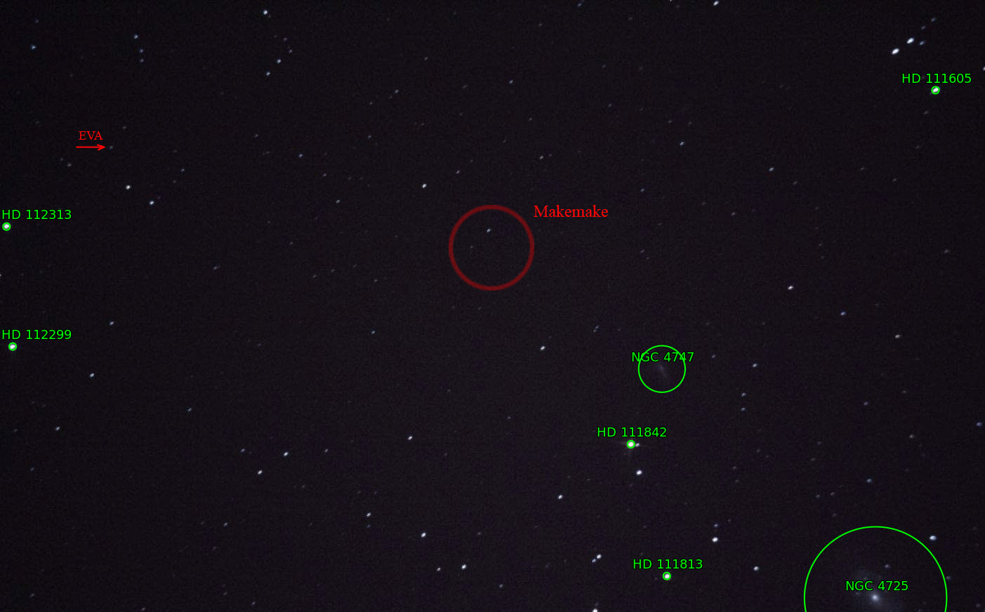

Сообщение  Заголовок сообщения: Re: Макемаке  |  Добавлено: 20.05.2016 10:02
Евгений!
Попытка конечно похвальна! Молодца!
Но должен Вас огорчить - это скорее всего не Макемаке. Кстати, как Вы определили, что это он?
Объясню почему:
1. Блеск объекта явно выше 15m, а у Макемаке около 17m.
2. Движение за сутки около 10 угловых минут, что для такого далекого объекта ОЧЕНЬ много. Например Плутон, который ближе Макемаке, за сутки смещается меньше чем на 0,5 угловых минут.
Так, что думаю, это более близкий к земле астероид.
Какой? Пока не знаю. Возможно поможет наш опытнейший охотник на астероиды?
Сообщение  Заголовок сообщения: Re: Макемаке  |  Добавлено: 20.05.2016 12:00
Посты: 2223
Евгений!
Объясню почему:
Ну что ж, попробуем разобраться. Фотографии Астероидов 20 Май 2016 12:00
Вот эфемерида Макемаке на конец апреля.
2016 04 28 000000 12 52 57.2 +25 54 16 51.734 52.444 134.4 0.8 17.0
2016 04 29 000000 12 52 53.5 +25 54 18 51.743 52.444 133.7 0.8 17.0
2016 04 30 000000 12 52 49.8 +25 54 19 51.752 52.444 133.0 0.8 17.0
2016 05 01 000000 12 52 46.1 +25 54 20 51.761 52.444 132.2 0.8 17.0
Из неё видно, что суточное смещение карликовой планеты по прямому восхождению составляет 3,7с (55,5").
Поиск по ресурсу Calsky дает на 30 апреля астероид Ева (164) с блеском 14,6m и похожими координатами, суточное смещение которого около 10,5'.
(164) Eva Asteroid with Magnitude=14.6mag
Best seen from 21.7h - 3.4h (htop=66° at S at 22.8h)
RA=12h53m34.4s Dec=+25°55'03" (J2000) (in constellation Coma Berenices/Com)
Distance to Sun=3.518AU Distance to Earth=2.758AU
hourly motion: 26.2"/h Position angle=253.6° dRA= -1.9sec/h dDec= -7.4"/h
Похоже, что на снимках Евгения проявилась Ева. Более точные выводы можно сделать после сравнения положения объектов среди звезд. Для этого надо уточнить время получения снимков.

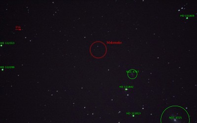

Сообщение  Заголовок сообщения: Re: Макемаке  |  Добавлено: 20.05.2016 14:04
Спасибо, Владимир!
Так оно есть. Стеллариум Еву показал практически в том же месте, что и на фото Евгения.
А вот Макемаке должна быть гораздо ближе к галактике NGC4747, примерно в районе красного круга.
Фотографии Астероидов 20 Май 2016 14:04
Так что, Евгений, посмотрите на исходниках, может и карликовая планета тоже проявилась.
А если нет, то не стоит огорчаться - снять астероид почти 15 зв.величины, это тоже успех. Фотографии Астероидов 20 Май 2016 14:04
